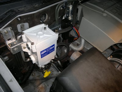

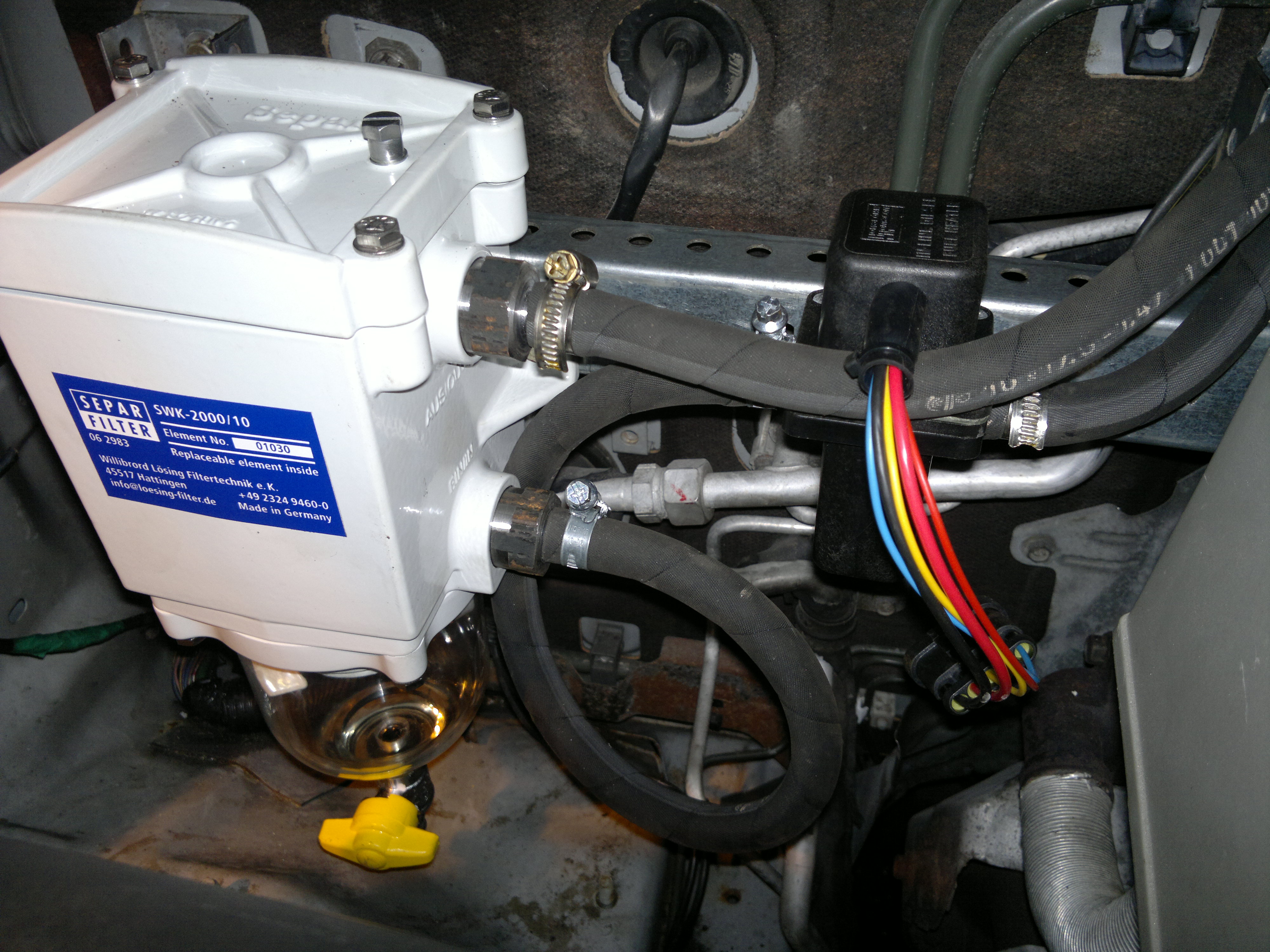

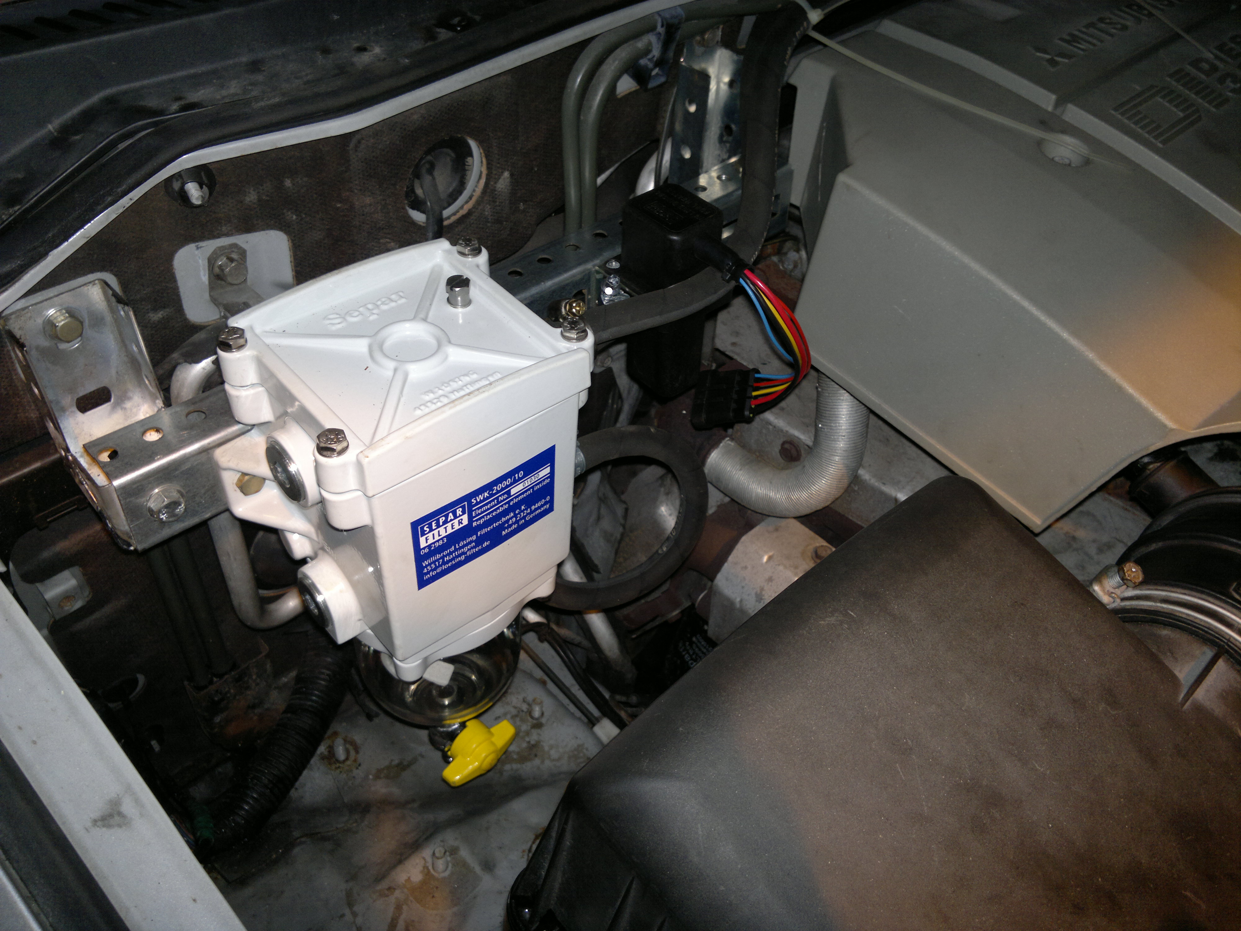

месяц назад поставил, перед ним проточный обогреватель, полет нормальный. :)

saibl писал(а):месяц назад поставил, перед ним проточный обогреватель, полет нормальный. :)
А второй аккумулятор ликвидировали или куда-то перенесли? И почему установили SWK 2000/10, когда для автомобилей с мощностью двигателя до 250л.с. Separ предлагает ставить SWK 2000/5?
Второго аккума не было, а 200 потому что меньший был с подогревом в три раза дороже, они же имхо отличаются площадью фильтрующей поверхности, а остальное все одинаково, этот вариант дешевле, даже с учетом установки проточного обогревателя :)
