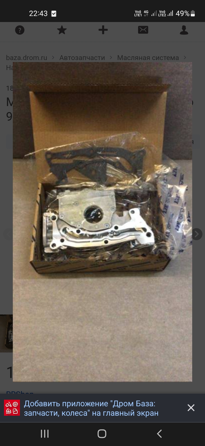

6G74 MPI. После кап.ремонта. Много букв!!!
Сообщение Kolyasik999 »
Всем привет. Чтоб темы не плодить двиг 6g74. Подскажите , что это за канал идет тоненький на маслонасосе? и в прокладке 2 выреза под него идет. Для чего он? На блоке никаких отверстий нет в местах выреза прокладок.
