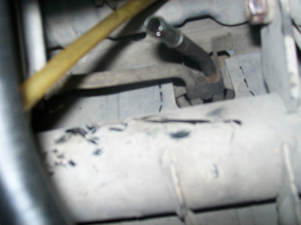

вопщем решил промыть коробку пока хоть,шланг снял,машину завёл,а от туда максимум 100 грамм сбежало..и когда поддон снял всего 4л выбежало.где остальное то?может из за того не выбегать,что поддон еще не поставил?и как сеточка стоит на коробке?сначала рамка идет к коробке а потом уже конструкция с сеточкой?

Правильно я шланг снял?

В факе фото фильтра коробки AW3. У AW2 другой фильтр.

Re: А\Т тупанула.
Сообщение Mr.Maddog »

Re: А\Т тупанула.
тот шланг или нет.....сижу жду ответа только из за этого к машине не подхожу.....

Mr.Maddog писал(а):попытался считать коды с помощью вольтметра,если правильно я его нашёл-с права под рулём то он Ничего мне не показал,стрелка дергалась с одинаковой частотой -заипался считать.
И на этот вопрос ответте пож...почему стрелка просто дергалась с одинаковой частотой ннное кол-во раз?а чек не моргал вообще.....и про трубку на фото скажите.и пойду я дальше лазить под машиной........HELP.
