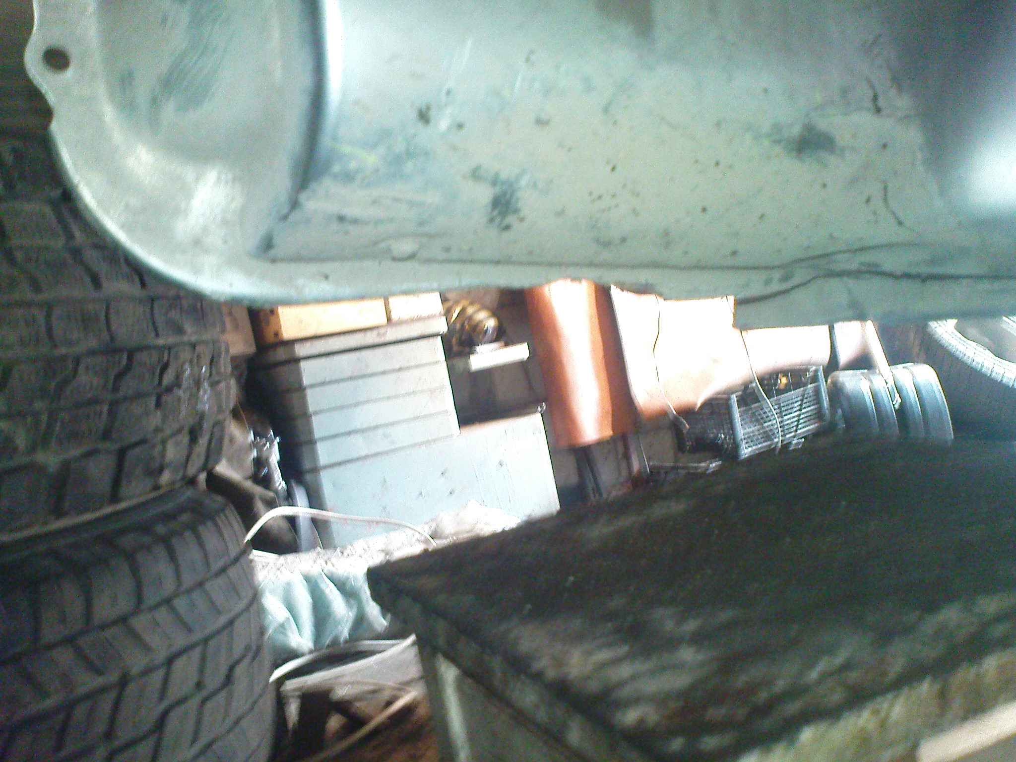

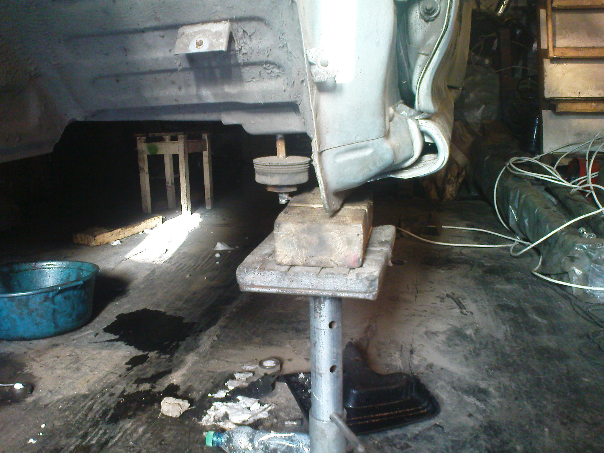

Интересен подъем кузова. Спереди цепляли за петли дверей, насколько понял. А сзади?

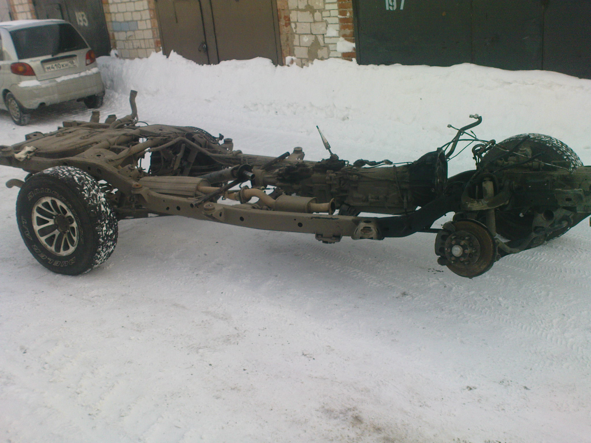

а сзади кузов стоит на стойках.
Сначала снял зад. бампер, поставил две стойки под кузов. Поднял при помощи тали (0,25 тн.) перед (цеплял за петли, т.к. цеплять за передний брус - вся морда изгибается), далее целиком приподнял подкатным домкратом зад. мост, снял зад. колеса и тупо опустил зад. часть рамы, таким же образом повторил операцию с передней частью рамы. Теперь кузов сзади стоит на двух стойках, а перед болтается на тали. На все это хоз-во ушло 5 часов. Завтра раму перегоню на правку, кузов опущу на колеса (под кузов положу 4 колеса).

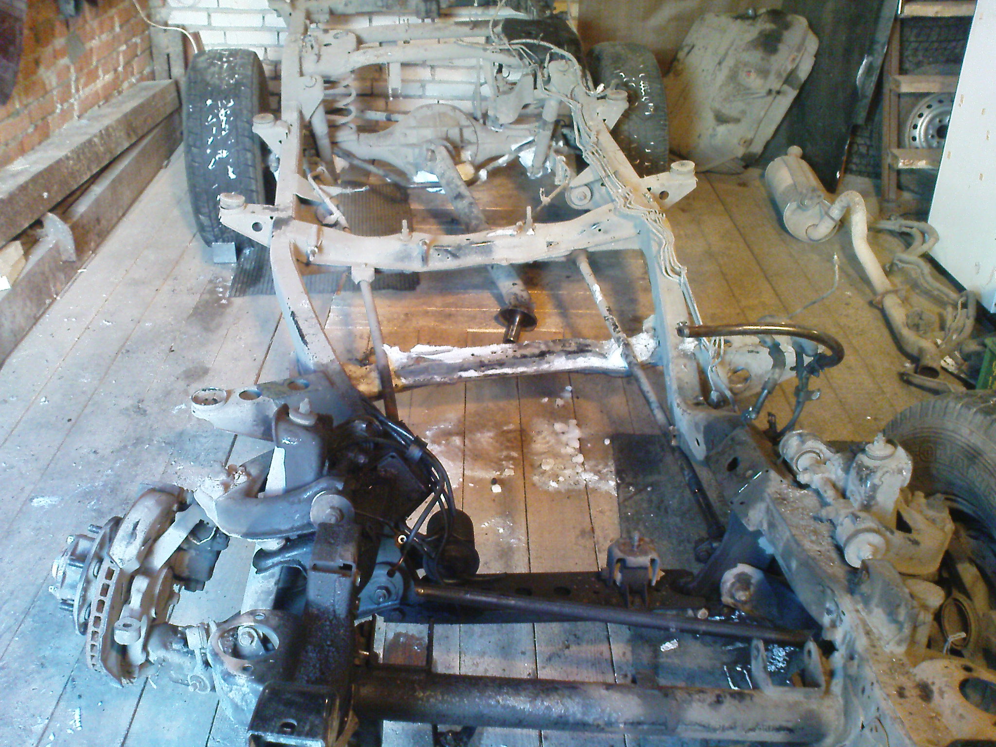

Ну дальнейший этап правка кузова на исправленной раме.

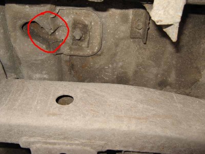

Стойки куда упираются? Там вроде все хлипкое. Тоже есть желание поднять кузов. Цели не такие грандиозные, подварить мелкие дырочки и пороги изнутри, рама мешает. Заодно провести ревизию двигателя, поменять головы, так будет удобнее. Двигатель не хочу снимать с рамы.Neo23 писал(а):а сзади кузов стоит на стойках.

давай завтра фотки выложу куда упирать, ок.

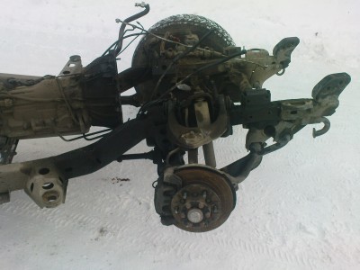

Сегодня сделал мало, т.к. встал поздно, да и вообще сегодня ломает, короче достал раму из под кузова и перегнал в другое место.

Спасибо. У меня в этом месте ржавчинка подъела, может сложиться. Да и хочется, если честно, поднять повыше, на талях, чтобы кузов висел так, что можно было бы под ним сесть с удобством и спокойно и качественно все подварить и покрасить. Интересно, за что цепляют, когда поднимают кузов? За петли задней двери, полагаю, будет крепко, но на левой стороне только крючок замка, он хлипкий.

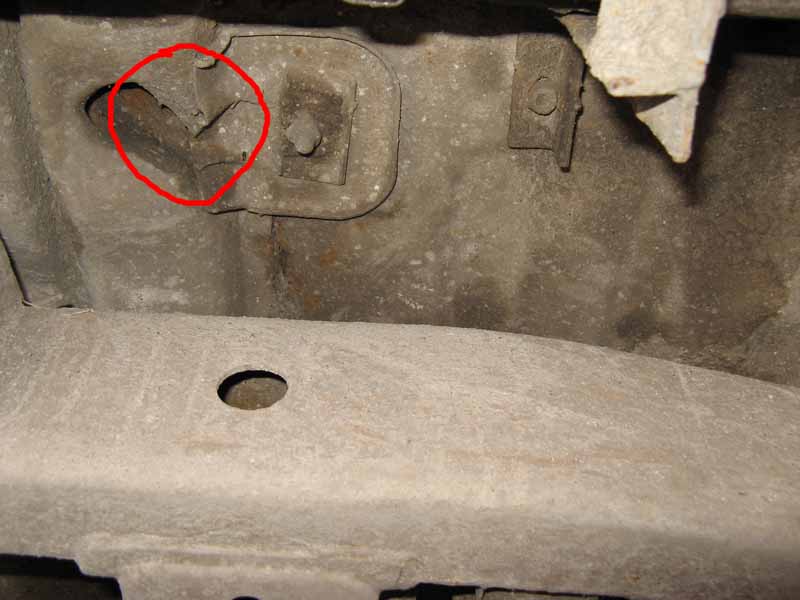

Хотя что-то не совсем понял. На нижней фотке это ведь передняя арка. А на верхней не могу понять. Задняя часть левого борта?

да задняя часть левого задн. крыла

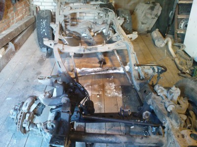

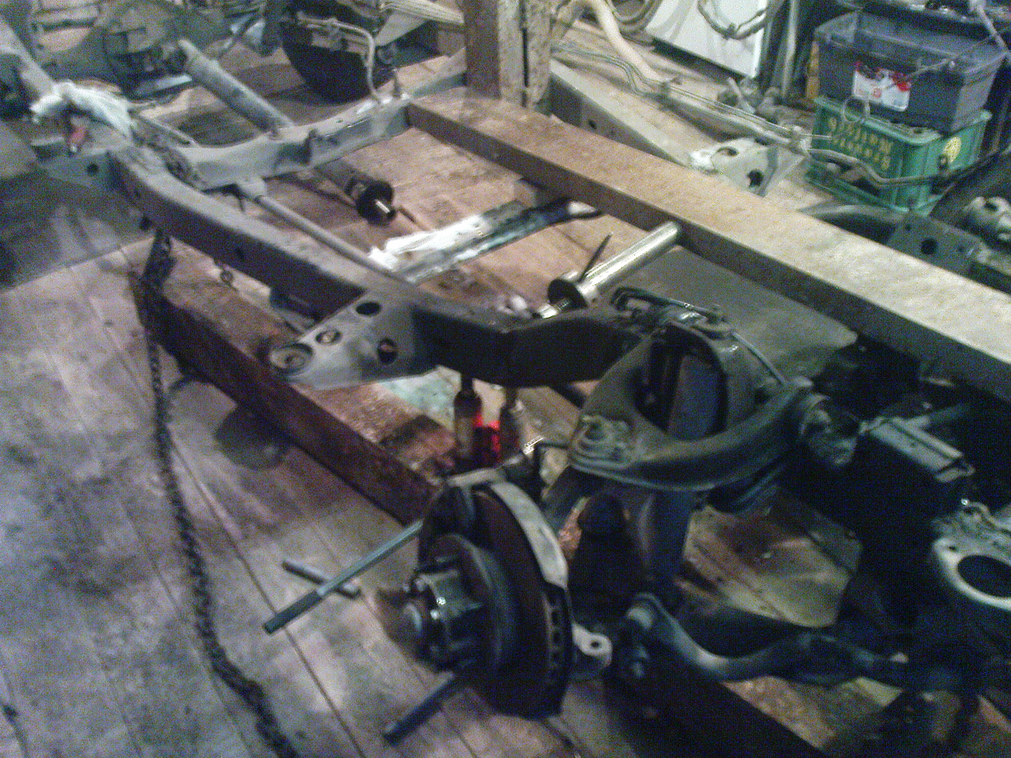

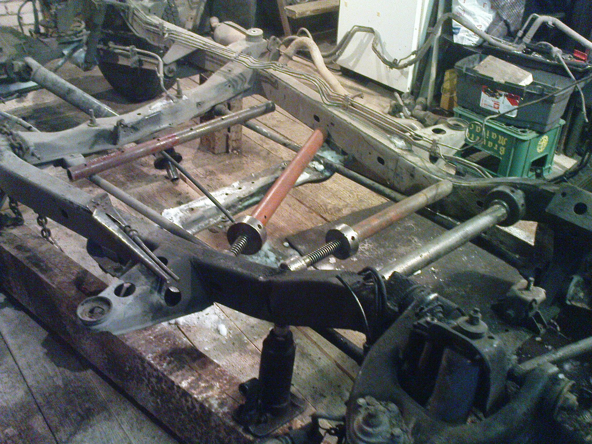

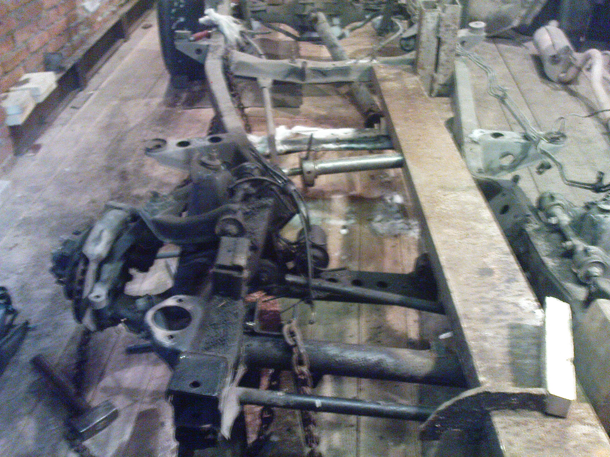

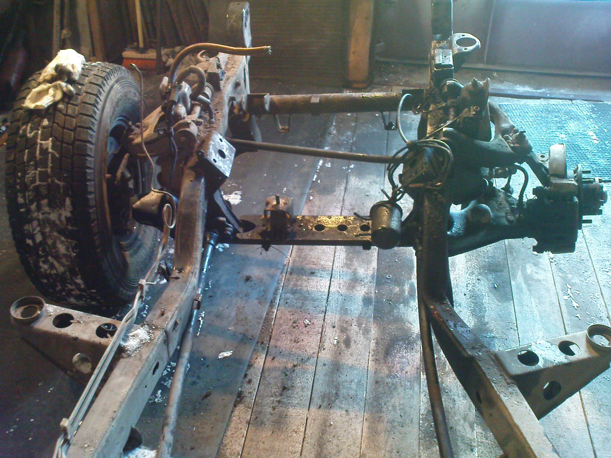

сегодня начали править раму и довольно хорошо пошла на место, использовали винтовые домкраты и гидравлический 8 тонн.
