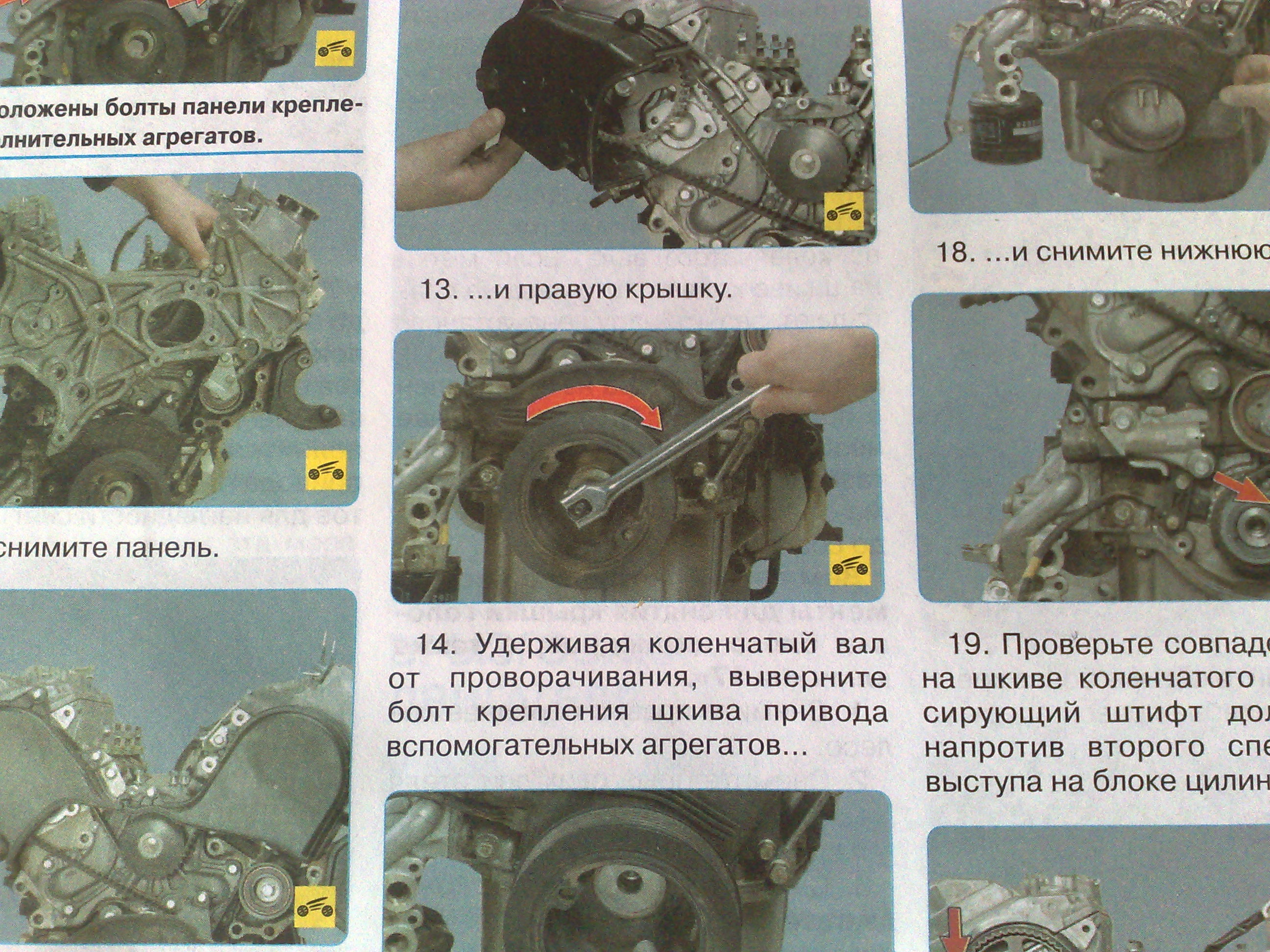

Подскажите пожалуйста, в какую сторону шкиф колена откручивать на 6G75
Понять не могу на 6G74 в левую, а 6G75 в книге стрелка в правую нарисована. А то вроде как натяжитель ремня крякнул.

Уже сам разобрался, откручивается как везде против часовой, тогда что за лажа в книге, это меня и смутило. Заменил натяжник, всё дело в нём,масло с него вытекло. Такой грохот стоял ужас. Думал всё и я приплыл. Странно натяжник и до ТО-90 не дожил. Хотел в июне на ТО ехать. ГРМ и ролики в хорошем состоянии. Ну теперь могу сам сделать замену ГРМ. Скажите сталкивался кто с такой хреновиной на 72000 км. Или сказались года или заводка в эту зиму в -35.
