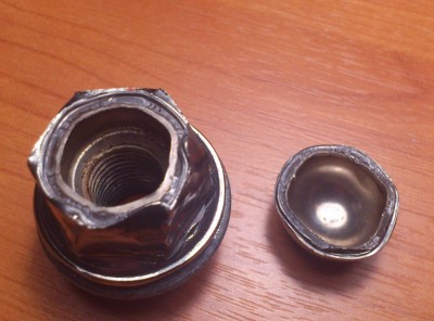

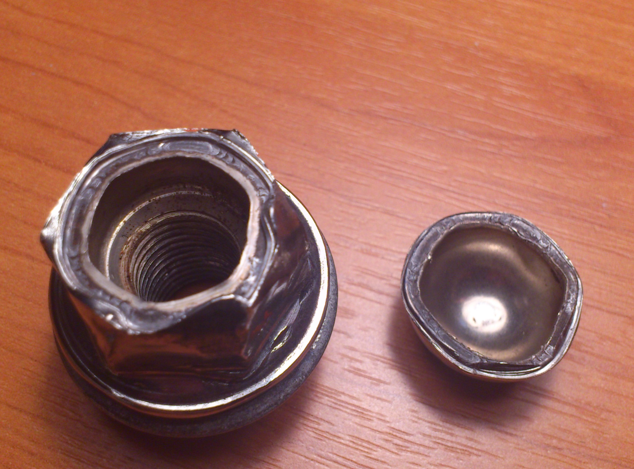

Подниму старую темку. Так как попал.
Попадос таков - спустило заднее колесо, остановился у обочины, вытащил запаску, поддомкратил, начал откручивать гайки и на тебе - одна не отручивается, зараза! Гайки откручивал штатным балонником, с удлиннителем от нашего домкрата.
Вообщем сорвал грани - см. фотки. Гайка получается аж трехслойная как пирог
- внутри твердая вставка с резьбой, средний слой так себе. А снаружи вообще мягкий.
Форумчане! Хочу предупредить про наши гайки. Гайки очень мягкие. Затягивайте моментом указаным VAZ (118-137м)
и желательно динамометрическим ключём.

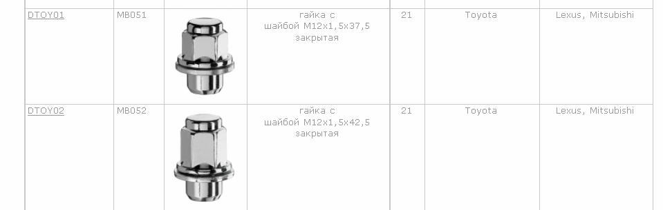

Может пойдут гайки как на данной фотке? Никто не использует такие?
Ссылка на продавцов -> http://www.prostavka.ru/nuts.html#1
![:Очень злой: :]:-O:](./images/smilies/Nezloy01.gif)

Re: Колёсные гайки.
Что там реально просматривается три слоя запрессованных друг в друга? По фоткам что то такого невидно. По виду обычная технология, сперва выточена открытая гайка, а потом на неё напрессован колпачёк, чтобы она стала закрытой и в неё грязь не попадала. Если реально определил, что внутренняя часть с резьбой твёрже внешней, то такое очень даже может быть, это называется поверхностная закалка ТВЧ(токами высокой частоты). В принципе у наших родных гаек снаружи твёрдость тоже вполне приличная. Как то раз я мерял и писал в этой теме 24 единицы, это вполне нормально, против того г...на, которое продаётся на рынке, да и в автомагазинах тоже, порядка 15 единиц, выше мне найти неудалось (это правда относится только к коническим гайкам, штатных с шайбой на рынке пока не покупал, нужды небыло, родные пока работают). Говорят МсGard твёрдые были, но пока я сомневался и клювом щёлкал они с нашего рынка пропали, теперь их только с буржуинских сайтов заказать можно.

Я после первого же откручивания колес (менял зима/лето)попросту выбросил штатный ключ
Вся бяка от него
Купил головку высокую, внутри у нее шестигранник имеет интересную форму....
Ну и плюс использую динамометрический ключ
Тоды да---- все ГуД
Покупал диски в магазине с ними шли гайки вот такиеhttp://www.prostavka.ru/img/nuts/schem/schede- ... age_21.png
Чета сцыкля не прилипает . Короче как на рисунке верхняя

VAZ,
там действительно три слоя, как пирог. По цвету чуток отличаются, если приглядеться на среднем фото.
Придется ключик динамометрический и головку на 21 покупать - на будущее.

Re: Колёсные гайки.
А цвет разный как раз из за калки поверхностного слоя может быть. Япы конечно что угодно учудить могут, но верится с трудом чтобы гайку колёсную так изготавливали, смысла просто нет. Как нибудь на досуге присмотрюсь аднака.Павел_Васильевич писал(а):VAZ,

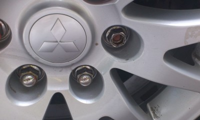

Уважаемые знатоки!
Подскажите, а какой-то красной дрянью только на моей машине гайки изначально измазаны, или у всех так? И с какой такой целью?

Re: Колёсные гайки.
На всех новых гайки покрашены....я так думаю это защита от коррозии на время консервацииkestrel писал(а):Уважаемые знатоки!

Re: Колёсные гайки.
Конвеерная краска. Меченый оригинал. Под капот загляни- все цвета радуги....kestrel писал(а):Уважаемые знатоки!
Эт у всех так)

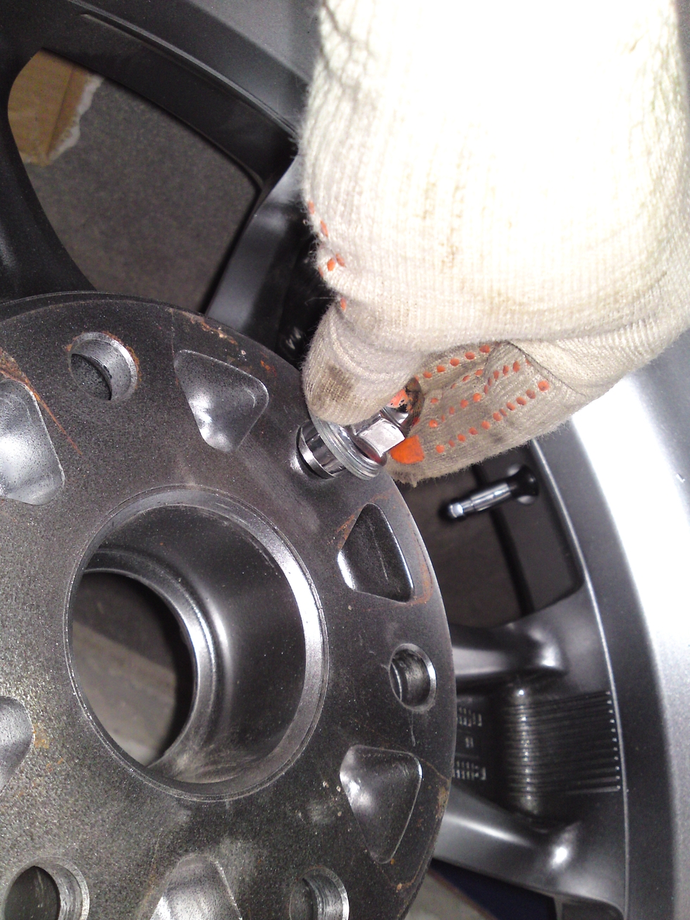

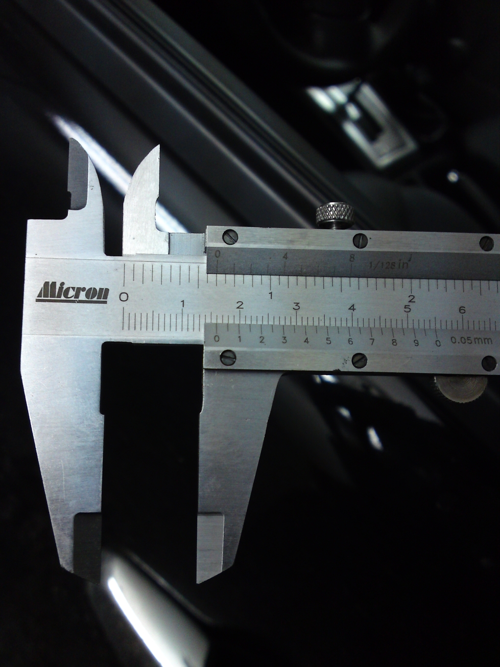

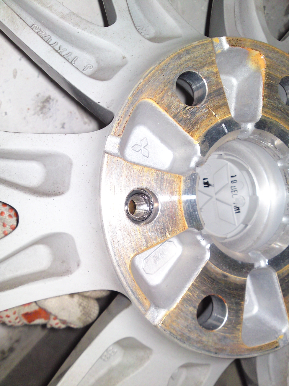

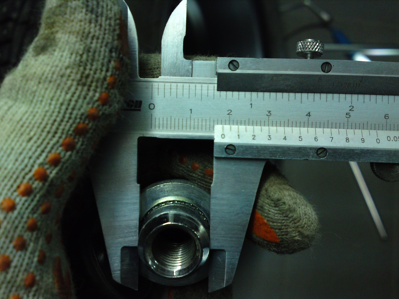

Re: Колёсные гайки.
Не лезут родные гайки в отверстия для шпилек в колёсных дисках MAK fuoco 6, какие гайки нужно купить?
Длинны родных шпилек хватает конешно чтоб на несколько витков закрутить родные гайки на дисках МАК, но это не по фэншую

Re: Колёсные гайки.
Ты покажи посадочные колодцы!!! Ты диски по ходу под конус купил, а в дефолте шайбы!m11 писал(а):Не лезут родные гайки в отверстия для шпилек в колёсных дисках MAK fuoco 6, какие гайки нужно купить?
