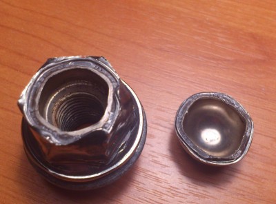

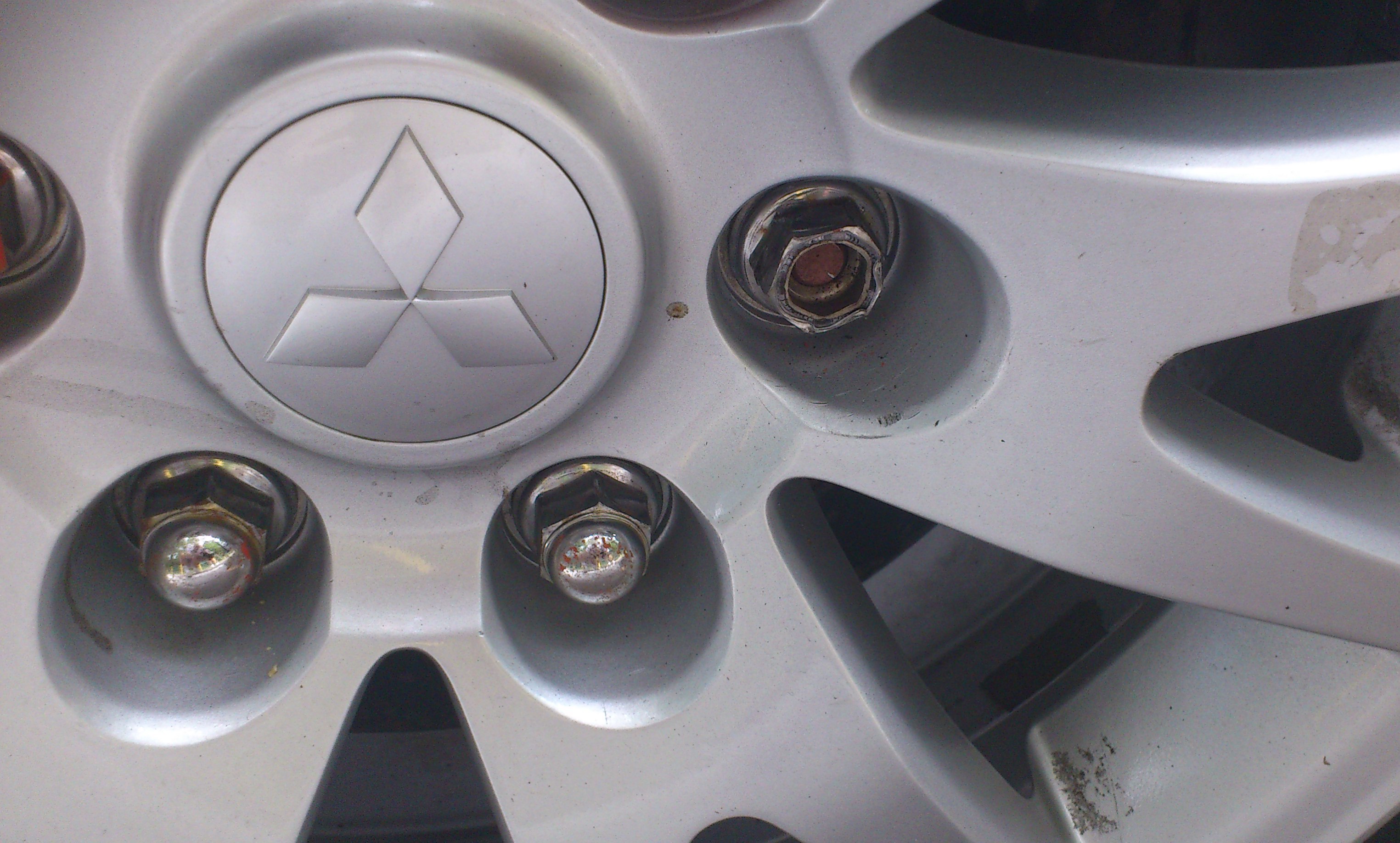

Попадос таков - спустило заднее колесо, остановился у обочины, вытащил запаску, поддомкратил, начал откручивать гайки и на тебе - одна не отручивается, зараза! Гайки откручивал штатным балонником, с удлиннителем от нашего домкрата.
Вообщем сорвал грани - см. фотки.
Колесо
Колесо
Гайка получается аж трехслойная как пирог :=-O: - внутри твердая вставка с резьбой, средний слой так себе. А снаружи вообще мягкий.
Гайка
Гайка
Форумчане! Хочу предупредить про наши гайки. Гайки очень мягкие. Затягивайте моментом указаным VAZ (118-137м) :*THUMBS UP*: и желательно динамометрическим ключём.

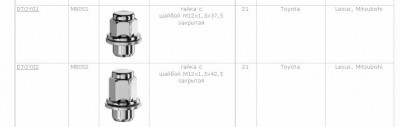

Может пойдут гайки как на данной фотке? Никто не использует такие? :*HELP*:
DTOY01
DTOY01
Ссылка на продавцов -> http://www.prostavka.ru/nuts.html#1

Что там реально просматривается три слоя запрессованных друг в друга? По фоткам что то такого невидно. По виду обычная технология, сперва выточена открытая гайка, а потом на неё напрессован колпачёк, чтобы она стала закрытой и в неё грязь не попадала. Если реально определил, что внутренняя часть с резьбой твёрже внешней, то такое очень даже может быть, это называется поверхностная закалка ТВЧ(токами высокой частоты). В принципе у наших родных гаек снаружи твёрдость тоже вполне приличная. Как то раз я мерял и писал в этой теме 24 единицы, это вполне нормально, против того г...на, которое продаётся на рынке, да и в автомагазинах тоже, порядка 15 единиц, выше мне найти неудалось (это правда относится только к коническим гайкам, штатных с шайбой на рынке пока не покупал, нужды небыло, родные пока работают). Говорят МсGard твёрдые были, но пока я сомневался и клювом щёлкал они с нашего рынка пропали, теперь их только с буржуинских сайтов заказать можно.

Покупал диски в магазине с ними шли гайки вот такиеhttp://www.prostavka.ru/img/nuts/schem/schede- ... age_21.png
Чета сцыкля не прилипает . Короче как на рисунке верхняя

VAZ,
там действительно три слоя, как пирог. По цвету чуток отличаются, если приглядеться на среднем фото.
Придется ключик динамометрический и головку на 21 покупать - на будущее.

Павел_Васильевич писал(а):VAZ,
А цвет разный как раз из за калки поверхностного слоя может быть. Япы конечно что угодно учудить могут, но верится с трудом чтобы гайку колёсную так изготавливали, смысла просто нет. Как нибудь на досуге присмотрюсь аднака.
