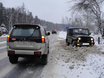

Запросто! Под рукой пока только такая фотка. Нажми для увеличения.

Пасиб! ::-): Прикольно! ...а чего квадратные не поставил..?

Они существенно больше, плохо влезут. Дело в том, что полезная ширина спойлера для установки фар небольшая, там стекло идет под наклоном и сильно съедает место.
А кроме того, мне эти понравились больше, кругленькие, хорошенькие ::-):
Кроме того, это более новая модель фар с прозрачным стеклом и хитрым отражателем.

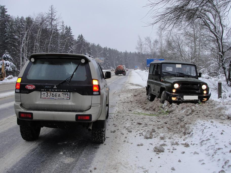

Доброго времени суток всем!
Свершилось, наконец...
воплощён "гламурный" вариант, т.к. экспидиционника на крыше и т.п. в ближайшее время не планируется, а задний рабочий свет жизненно необходим. Долго стоял выбор между LPR9 и LPR6, т.к. обе модели близки по габаритам, цене, характеристикам и не сильно портят дизайн Спорта.
http://wesemshop.ru/shop/faryi-wesem/ra ... 46000.html
http://wesemshop.ru/shop/faryi-wesem/ra ... /6lpr.html
По ряду причин, в т.ч. по габаритным размерам и простоте крепления были выбраны LPR9...
Вот что получилось:
Проводка выполнена отдельной цепью со своим реле и предохранителем, клавиша снабжена индикацией включения. По понятным причинам управление обмоткой реле запитано через положение АСС замка зажигания. Кабель питания проложен в спойлер через штатную гофру эл. поводки пятой двери. Ввод кабеля в фару перенесён с нижней на заднюю стенку, во избежание засветки стекла пятой двери на нижнюю и боковую часть стекла фары нанесён праймер-грунт для вклейки стёкол. Как бы всё просто...

На самом деле трудозатраты не стоят того - лучше бы оставил обычные лампы. Проще, дешевле, надежнее и включаются сразу.
Многие спрашивали, как устанавливал - размеры и прочее - померять не знаю как, все углы круглые. Добавил крупнее фоток, может понятнее будет
Изменения: Установил в них ксенон H3 4300K (белый 5000К вообще не видно на мокрой траве), немного торчит цоколь лампы - заделывается герметиком и гофрой. Блоки розжига - слим (самые тонкие), засунул с небольшой расточкой через открывающиеся сверху отверстия. Блоки "лежат" у самых краев спойлера - в "свисающих" частях.
- Вложения
МПС, 3.0, АКП, 2007 / люстра 5 x FF-75 / ПТФ Micro DE / рабочий свет Wesem 5LKr 263.65 / 2 рации - 170-144/27 Мгц / 4-х кан. видеорег. / инвертор 12-220В / стац. компрессор / позывной на крыше / бодилифт 6 см / бампера МЭЗ / дальний свет Rallye 3000
