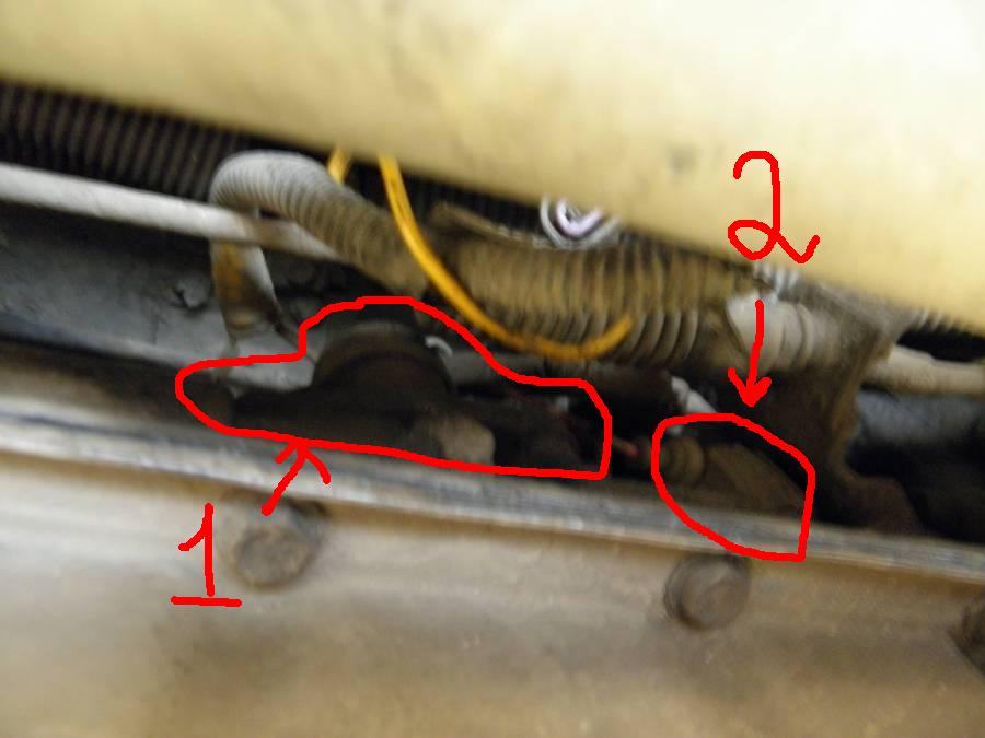

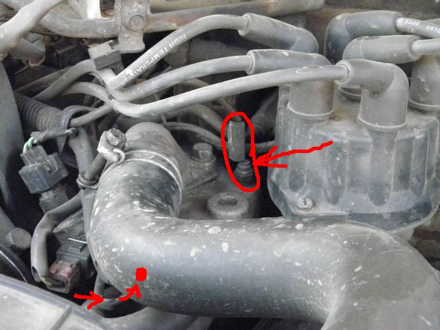

Вобщем залез я вчерась под машину без ямы и подъемника секис еще тот,но вопросов не убавилось а наоборот прибавилось.

Так всё просто.
1 - это и есть соленоид 4й передачи. 2 - это доп датчик давления, был только на AW2 которые ставились на европейцев.
По термодатчикам - тот что возле трамблёра - это датчик на стрелку в приборке, тот что под патрубком охлаждения и есть термовыключатель на 4ю передачу.

Сколько проводов идет на соленоид и как его снять не насыпав в его гнездо грязи, у меня 1провод на соленоид один на рядом стоящий датчик. Подал напругу на соленоид признаков жизни не обнаружено (мож неправильно давал). И остается вопрос скока стоит датчик температуры??????

Евгений кот, всё правильно - 1 провод на соленоид и 1 провод на доп датчик. Они приходят в одну фишку. А чтобы не насыпать грязи при снятии соленоида - нужно просто там воздухом продуть и протереть ветошью.

ZILLA спасибо за помощь.
Можно еще пару вопросов.
1- доп датчик давления как проверить и за что он отвечает и у меня к этим двум проводкам добавлен 3 желтый с черный полосой уходит вверх вроде к кнопке ОД.
2- сколько стоит датчик температуры АТФ, а то сопли с изолентой совсем не айс и артикул если мона плиз!!!!!!!!!!!!

Евгений кот, датчик давления работает при кикдауне 4-3 только. Про него можно не переживать. 3й провод - явный колхоз криворукого электрика.
Датчик температуры атф - погляжу сегодня галлоперовский номер, он там один в один.

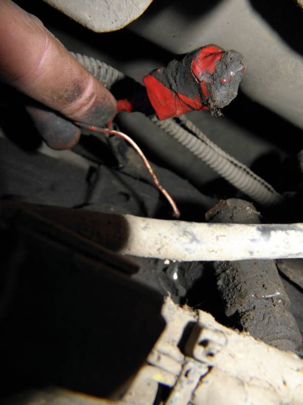

Колхоз криворукого электрика там повсюду)))))))
