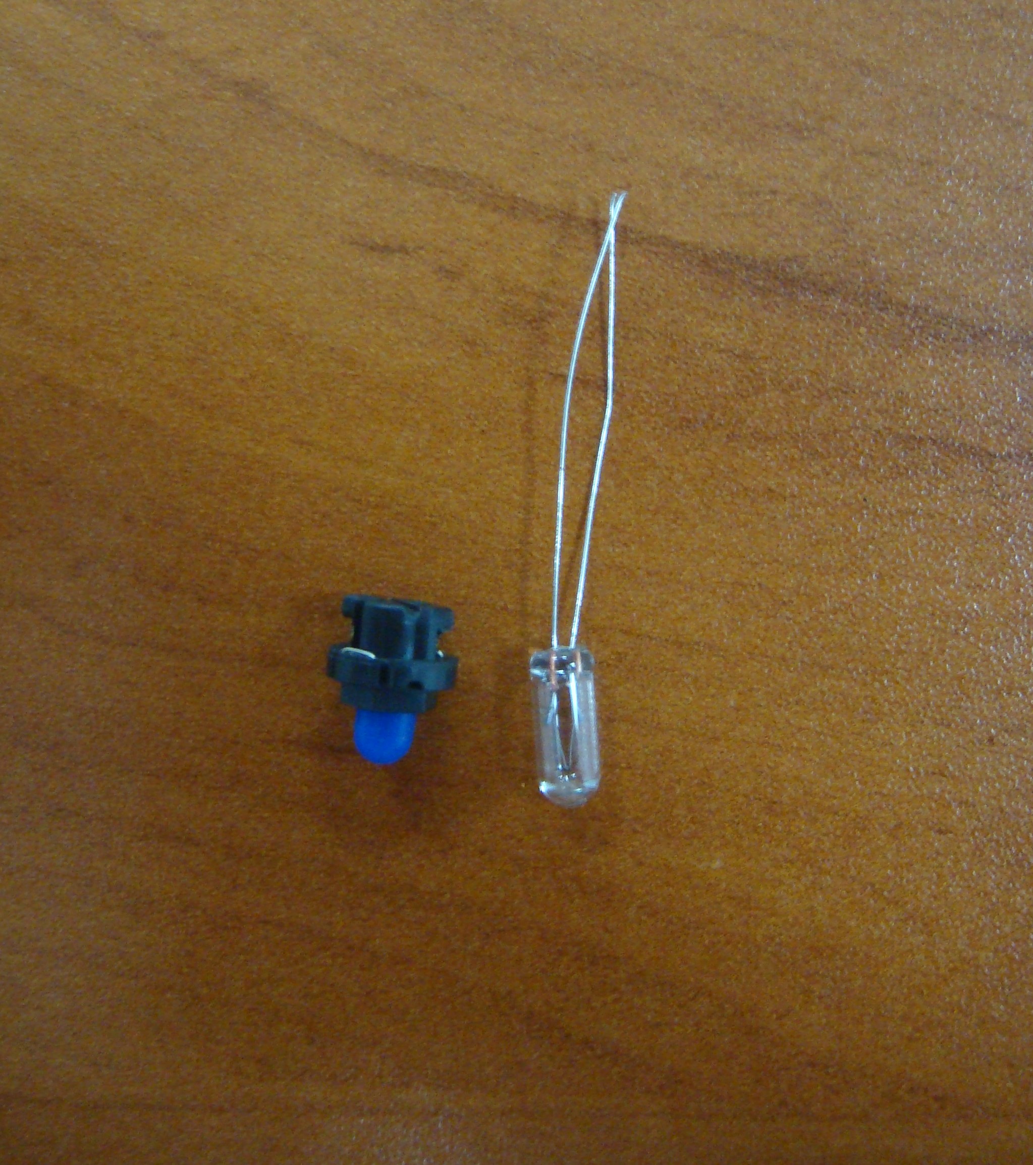

Teddybearr, подскажи, я никак не могу у нас найти точно такую лампочку, как была в кнопке, купил немного длинней, по диаметру вроде такая же. Как думаешь, встанет она в кнопку или нет?Teddybearr писал(а):....Очень важно, чтобы лампочки были точно такого же размера, что и оригинал, ......

Если судить о размерах по фото, Александр, то не встанет. Плюс даже одев резинку на неё, изменишь яркость подсветки в сравнении со второй кнопкой. Допускаю при этом и нагрев кнопки.

Млиннн ... вот и я этого опасаюсь.Lebed писал(а):Если судить о размерах по фото, Александр, то не встанет. Плюс даже одев резинку на неё, изменишь яркость подсветки в сравнении со второй кнопкой. Допускаю при этом и нагрев кнопки.

Иногда в магазинах з/п д/иномарок продаются подобные лампы для других а/м. Меняешь цоколь и всё. На днях так и сделал. Правда, стоим-ть около 100-150 руб.

Решил не экспериментировать пока с лампой, а подождать когда привезут через месяцок похожую на оригинал. Плохо только, что пока кнопка на проводе под коленом болтается)))))))))). Постоянно втыкать и вытыкать)))) её из гнезда, думаю не айс.Lebed писал(а):Иногда в магазинах з/п д/иномарок продаются подобные лампы для других а/м. Меняешь цоколь и всё. На днях так и сделал. Правда, стоим-ть около 100-150 руб.

Парни вот многие из Вас пытаются впаять лампу в плату т.к. нет подходящей лампы или многие пытаются изменить цвет подбирая цвет полихролвинилой трубки при этом теряя на интенсивности яркости свечения? А что мишает раз и навсегда решить эту задачу с помощью SMD светодиода на 12 вольт? Этого добра сейчас навалом и стоить будет дешевле чем покупать лампы от другого авто.
Впаяли один раз и забыли...да и выбор цветов богатый и яркость прекрасная

Найти 100% аналогичную оригинальной лампочку, мне не удалось. Нашёл очень похожую, она чуть длинней. Вставил её в патрон и плату без особых проблем. Плохо что родная резинка (синего цвета) прикипела на прежней лампе и корректно снять со старой её не получилось, поэтому цвет кнопки отличается.
Светодиоды может и выход но пайка и подбор ... .
Попытка найти лампы у официалов успехом не увенчалась. Пытался заказать кнопку целиком, но и в этом случае получил в ответ страшилку, что мол, она диких денег стоит и они её ни разу никому не заказывали.
