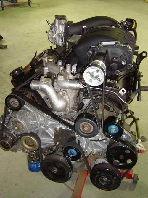

Прикольная картинка, а хде они такой длинный ручейковый ремень взяли, и куда закрепили крыльчатку охлаждения радиатора......

Топик стартер,как именно ставить компрессор будешь?в развал целиндров,или сбоку?дроссель перед компрессором или после?интеркуллер будет или нет?регулировка наддува как то выполняться будет?
Если ты мало знаком с темой наддувки атммотора-обратись для начала к литературе-изучи теорию.
Прочитай Корки Белла для начала.
И что за бредовые разговоры о том какой наддув выдержат поршни?
Нагрузка обусловленна не наддувом по прибору,а колличеством поступившем в цилиндры,а за это отвечает продувка ГБЦ(валы,каналы).Отсутствие маслянного охлаждения это не очень хорошо,Но не забедняя смесь и не задирая углы вполне будут жить.

Занятный "кулер" однако

Видео там смотрел?DEMA3000 писал(а):Занятный "кулер" однако
