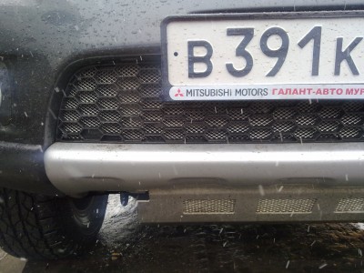

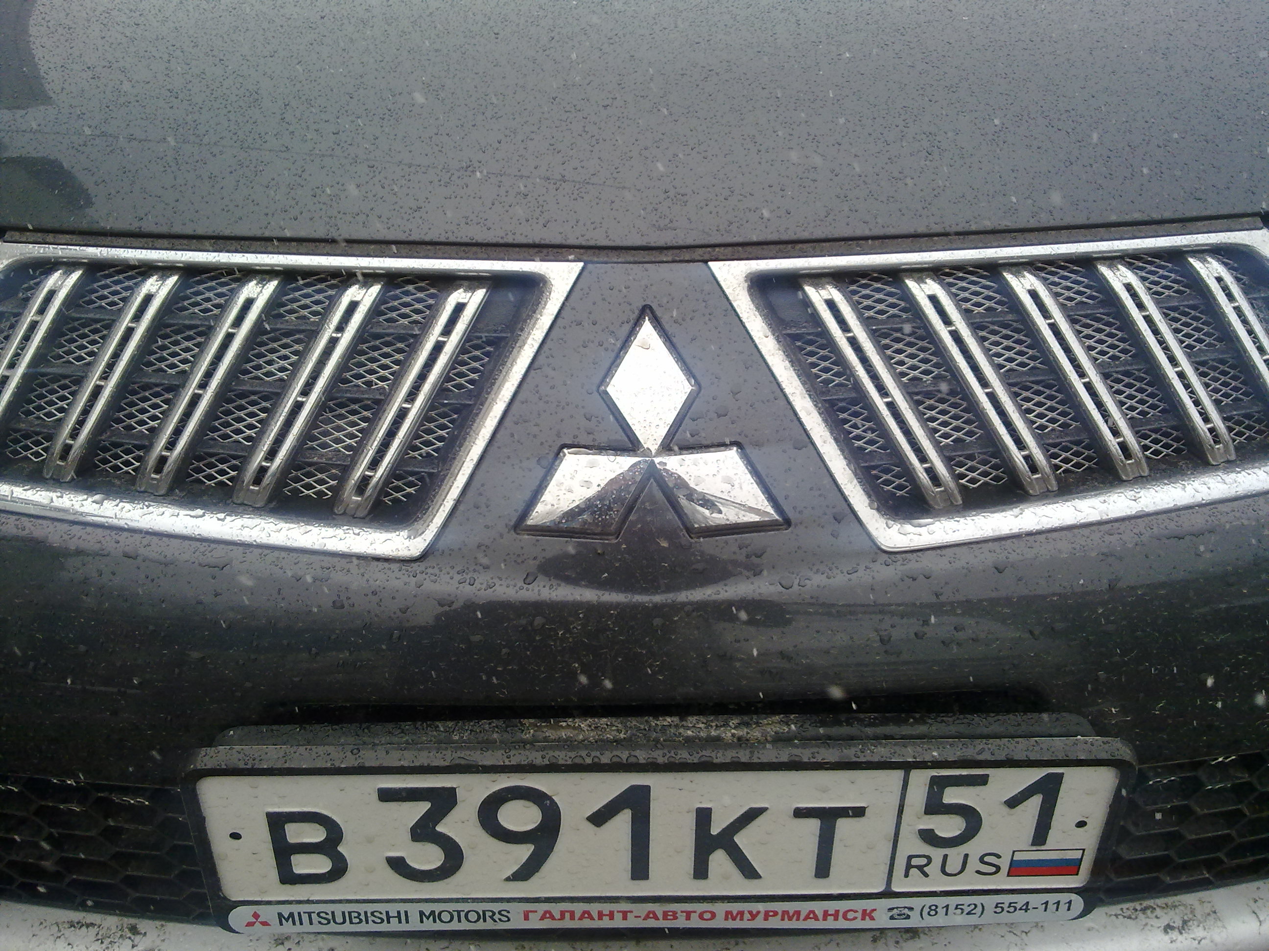

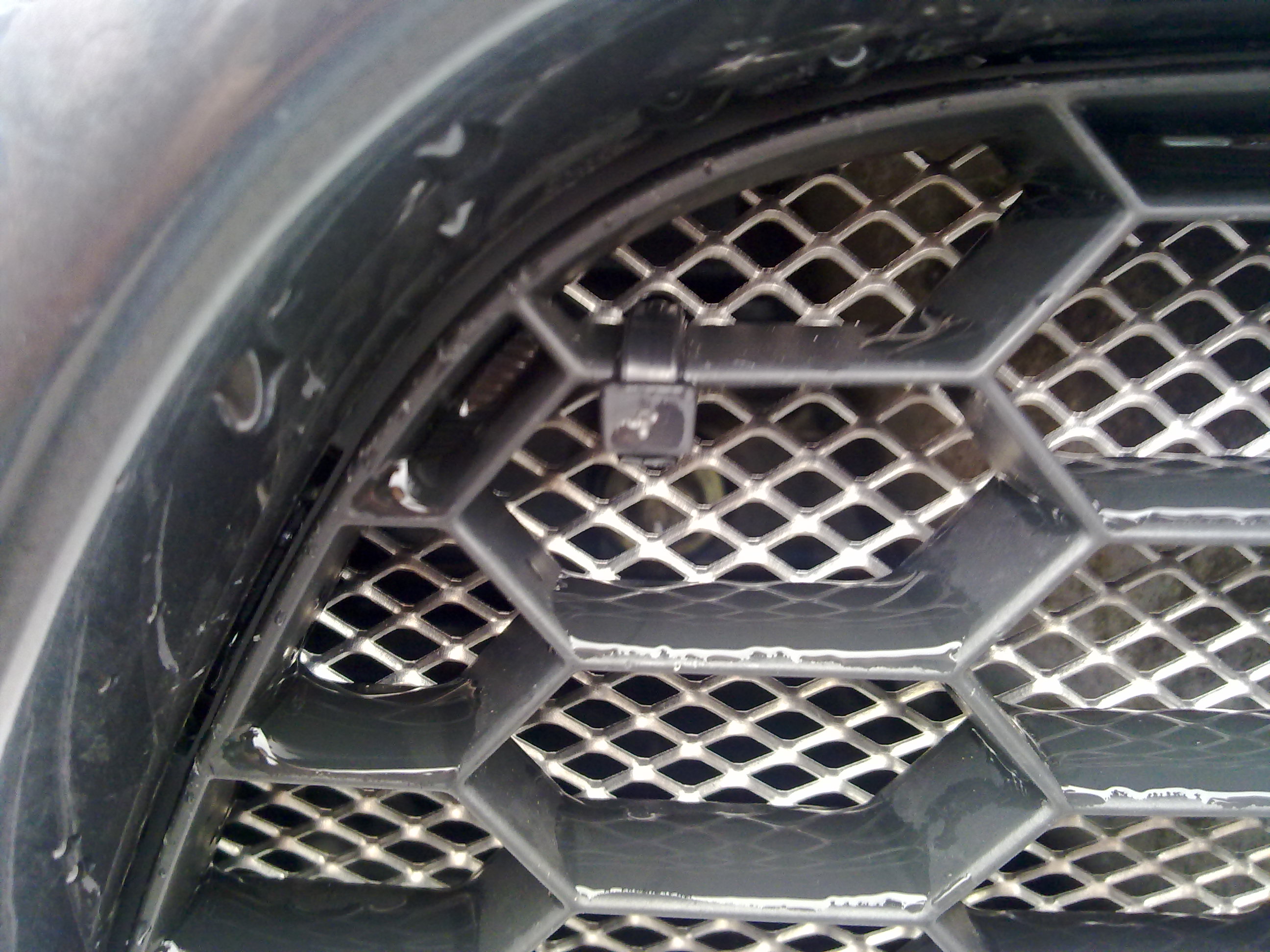

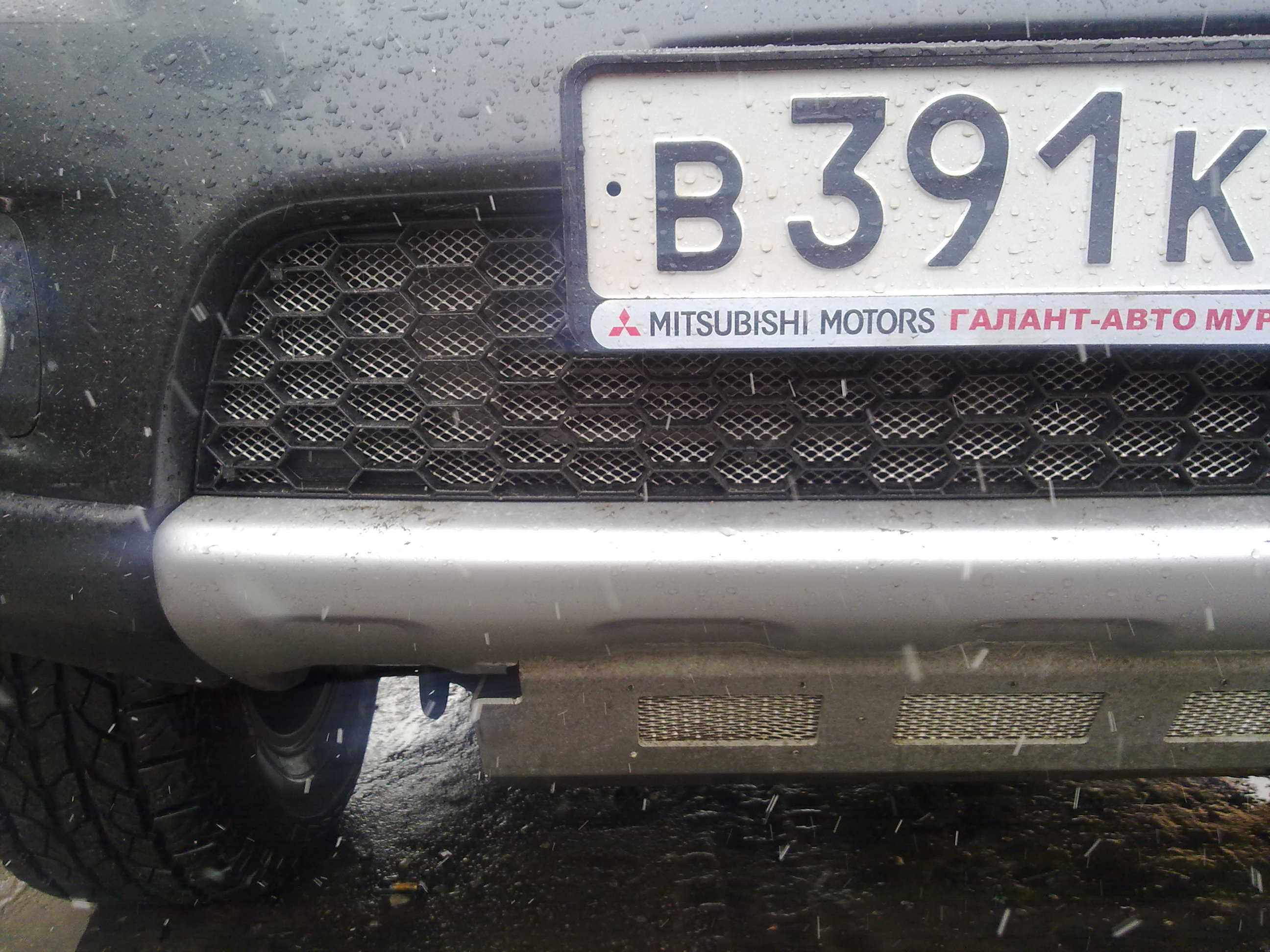

Вот тоже поставил сетки ::-D: На ноздрях изнутри проклеил горячим пластиком а в бампере закрепил хомутами
18 мая, идёт снег :]:-O:
в бампер сетку вставил через правую ноздрю

Закрепи хомутами в ноздрях ;) У меня были приклеены таким клеем - со временем отваливаться начинают...

G.A.P писал(а):Закрепи хомутами в ноздрях ;) У меня были приклеены таким клеем - со временем отваливаться начинают...
::-[: забыл добавить, что паяльник рулит ::-D: , под клеем по периметру ноздрей точках в 10и пропаял пластик. На Volvo FH этот способ по всем пластикам работает :*THUMBS UP*:
