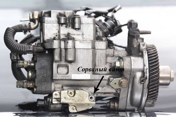

Леонидыч 78
Подскажите как такое могло произойти?
Re: Устройство ТНВД 4м41 ?
Добавлено: 13 авг 2012, 19:01
Vitalya-74
А расскажите всю историю или просто побежало и всё. если всё закручено то порвать так невозможно.
Добавлено: 13 авг 2012, 23:48
Леонидыч 78
Vitalya-74 писал(а):А расскажите всю историю или просто побежало и всё. если всё закручено то порвать так невозможно.
Просто не побежало а хлынуло, недостающий сектор был выдавлен под пластину в районе винта. Обломок винта открутил руками.
Добавлено: 13 авг 2012, 23:52
Dizel Man
Vitalya-74 писал(а):если всё закручено то порвать так невозможно.
Возможно если забита сетка на клапане слива топлива в нижней части ТНВД, на верхнем фото слева внизу или № 80 на раскладке. У меня полно случаев когда вырывает с корнем болты удерживающие указанную опору таймера, как у комрада SirDmitrij, не то что резинку. Завышенное внутрикорпусное давление!
Добавлено: 14 авг 2012, 09:09
Vitalya-74
Нихрена се. Не думал что подкачивающий так давить может..........................
Ну тогда перед этим, "насос" не должен регулировать УОВ (угол опережения впрыска) Не уж то человек не замечал, что что то не то......... изменения в динамике, дымность и т.д.......?
Добавлено: 14 авг 2012, 10:53
Kudrik
Причина может быть(как вариант) в завоздушивании. Получается так называемый удар порння.
Добавлено: 14 авг 2012, 13:07
Dizel Man
Не бывает у этого насоса "удара поршня" и завоздушивания не бывает - особенности конструктива. Подкачка давит на ХХ - 6,0 - 6,5 и до 15-шки на оборотах. Если слив закрыть, давление подскочит раза в три, или более. Стрекотать при этом и впрямь должен, если закупорка произошла не мгновыенно...
