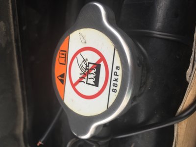

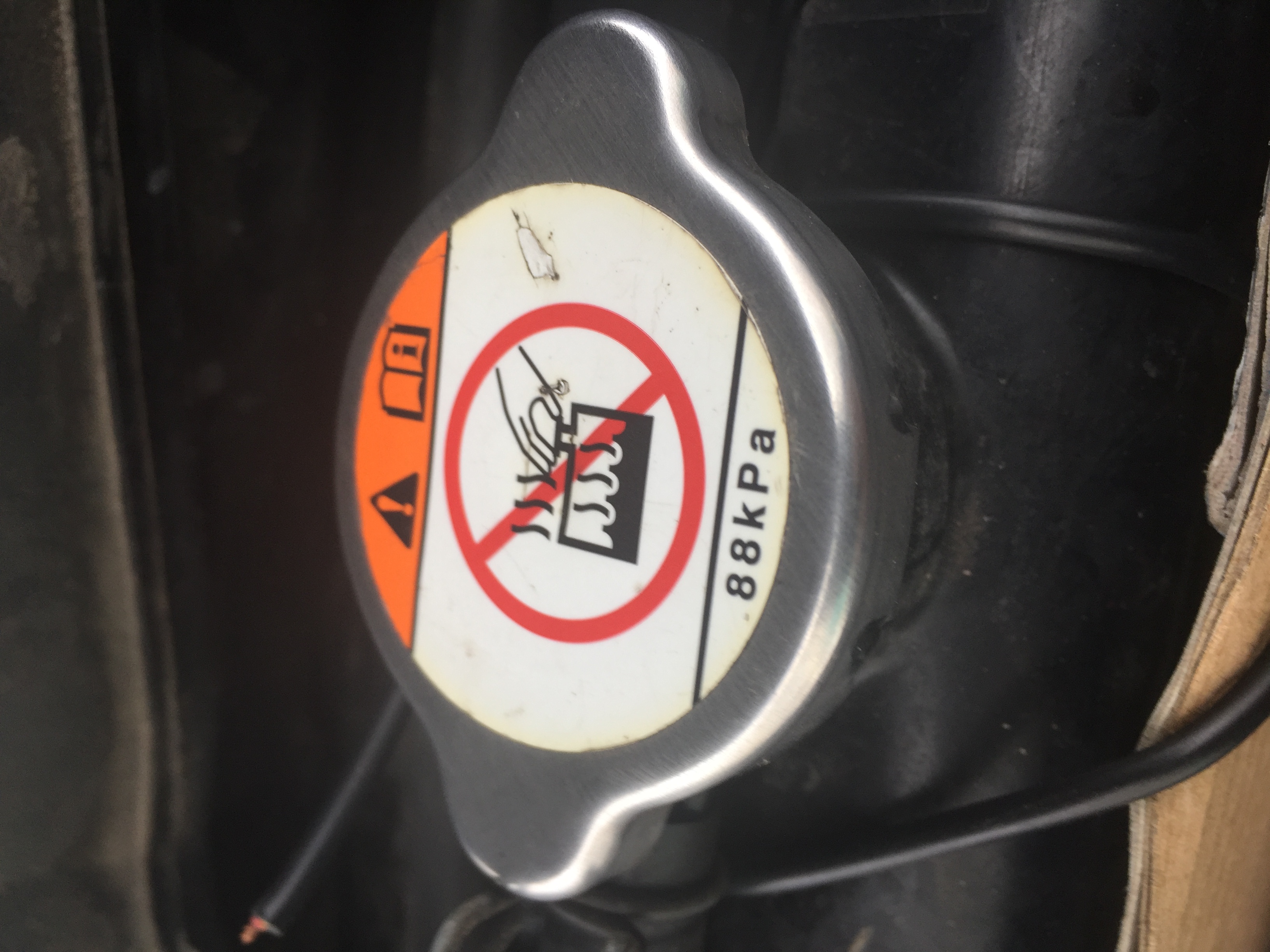

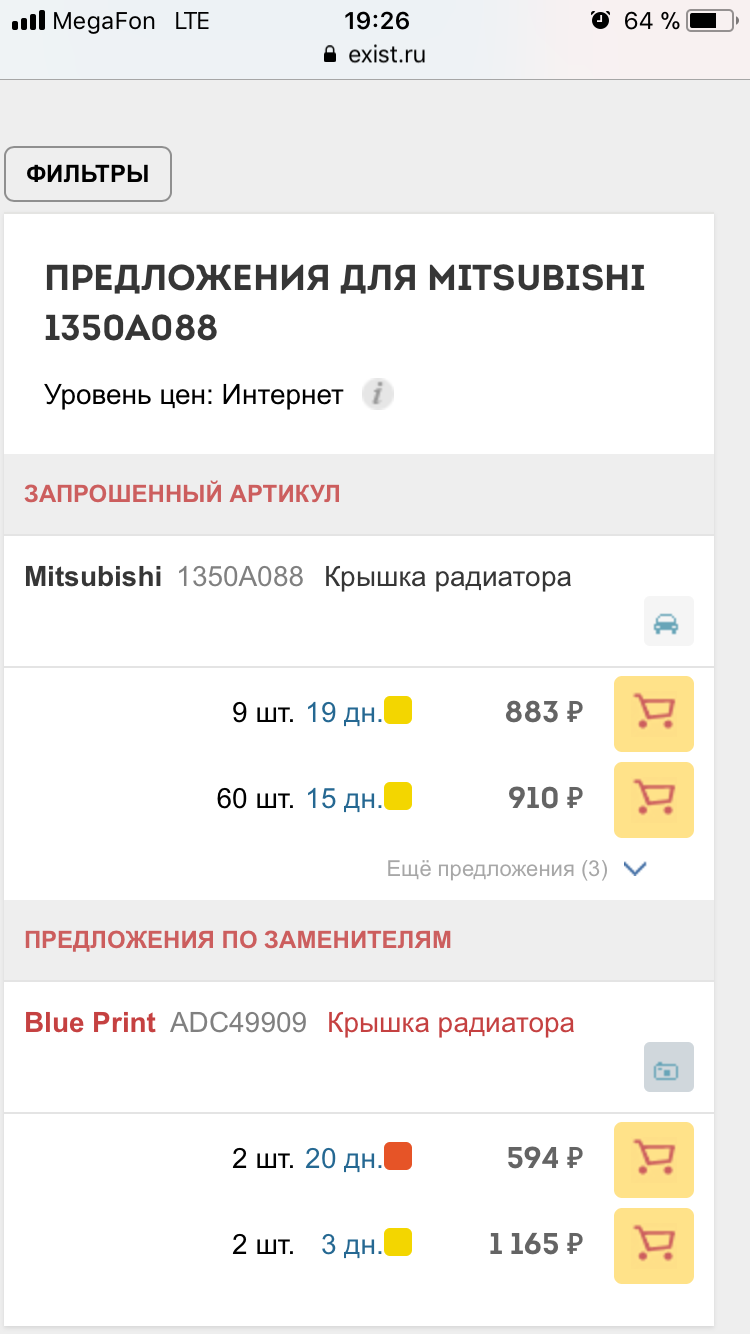

в смысле ту что дешевле? наша крышка стоит 650 р оригинал, китайский аналог стоит 350 рублей, мне кажется не стоит экономить на столь ответственном элементе, тк кроилово ведет к попадалову, тк крышка в нашем моторе это клапан, который регулирует давление в системе и следит за тем что бы система не завоздушилась, не без участия владельца конечно, но очень ответственная штука.

Можете и от бензинки поставить, только у нас с вами одинаковые крышки, она даже в екзисте столько не стоии, а в москве ее можно в оригинале взять за 500 рублей. И да наша крышка имеет маркировку 88 кРа

Так артикул написан выше на 3 странице, приложил скрин цены на центральном складе экзист в воронеже. В москве она полюбому дешевле

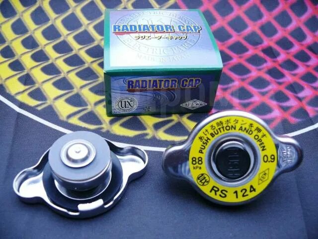

Futaba RS124, с кнопкой сброса давления (актуально для старых или неисправных авто, либо для аварийных ситуаций), давление сбрасывается в расширительный бачок. Япония, качество 5+, отзывы гуглите сами :*YES*:
P. S. Я доволен, качество "на ощупь" - супер, нержавейка + силикон, кнопкой пока не пользовался - у меня всё исправно) RS124 - это на П2 большой клапан, давление 0,9. На П4 тож пойдёт, если не хочется 1,1
P.P.S. У них в линейке есть любая - по давлению, размеру клапана, горловины, с кнопкой/без. Подбирайте нужную по каталогу

Chumahod писал(а): 19 июл 2024, 23:57 Futaba RS124, с кнопкой сброса давления
Благодарю, посмотрел размеры - высота клапана 21мм, а мой 25мм, я измерял. Или они пишут размер в поджатом состоянии?
ПС: Выяснил, это я неправильно измерял. Еще раз спасибо, закажу и её.

Прокатился 400+км, при остановках пару раз заглядывал под капот, смотрел уровень в расширительном и шШупал патрубки - всë как обычно, т.е. клапана крышки работают идеально. На горячую после поездки нажал кнопу - прыснуло в расширительный, ни капли мимо! ::-D:
Не знаю нахрена оно мне, но, мож когда и выручит эта кнопка - таки всë ж разумные существа придумали... ))

В общем, пока ко мне ехала футаба, покатался на масуме, потому что старая крышка уже подсасывала воздух в радиатор, и патрубки мокрые были из-под хомутов. С масумой все пришло в норму, но обнаружился трабл: она с большим трудом снималась с радиатора, думал горловину оторву. Плохо обработанные выступы на крышке. С футабой проблем нет, отличное качество.
