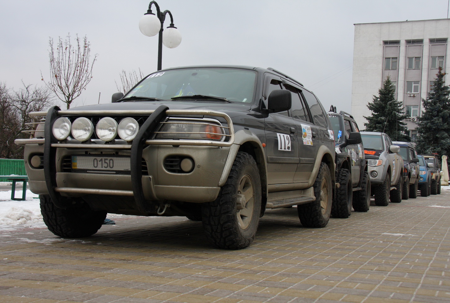

так вот я и задаю вопрос чтобы всунуть 285/75/16 и не делая бодик, а вставить колесные проставки, влезут или нет?kyzya11 писал(а):я тебе про твои имеющиеся 265/75
для 285 необходим бодик
"Колесные проставки необходимы для расширения колеи автомобиля при установке нестандартной резины. Проставки устанавливаются между ступицей автомобиля и колесным диском и предназначены для изменения вылета диска. При этом улучшается устойчивость автомобиля к опрокидыванию при маневрировании и при преодолении косогоров. При установке проставка сначала крепится штатными болтами или гайками, а затем колесный диск крепится болтами непосредственно к проставке"

Остановил свой выбор на Kumho RoadVenture MT KL71 265/75/16.
Стали отлично! Зазоры в передних арок при повороте колеса 4-6 см.
На асфальте до 10-15 км/ч немного слышно переберание шашечек протектора. На трассе, относительно АТ, гудит, но со временем привык и не обращаю внимание. Свыше 120 сливается с общим гулом. Аквапланирование - превзошли ожидания МУДов. Гололед - разницу с зимней резиной не заметил.
Снег около 50см глубина - (давление 1,6-1,7) медленно но уверенно забрасывает скопившийся сугроб снега перед машиной на капот.
Мокрый песок по брюхо - (давление 1,6-1,7) пробуксовывая уверенно прет брюхом.
Колея-болото около 50см - (давление 0,8-1) буксуя резина показала себя очень хорошо. Спускал до 0,6 – не провернулась.
Резиной доволен!
