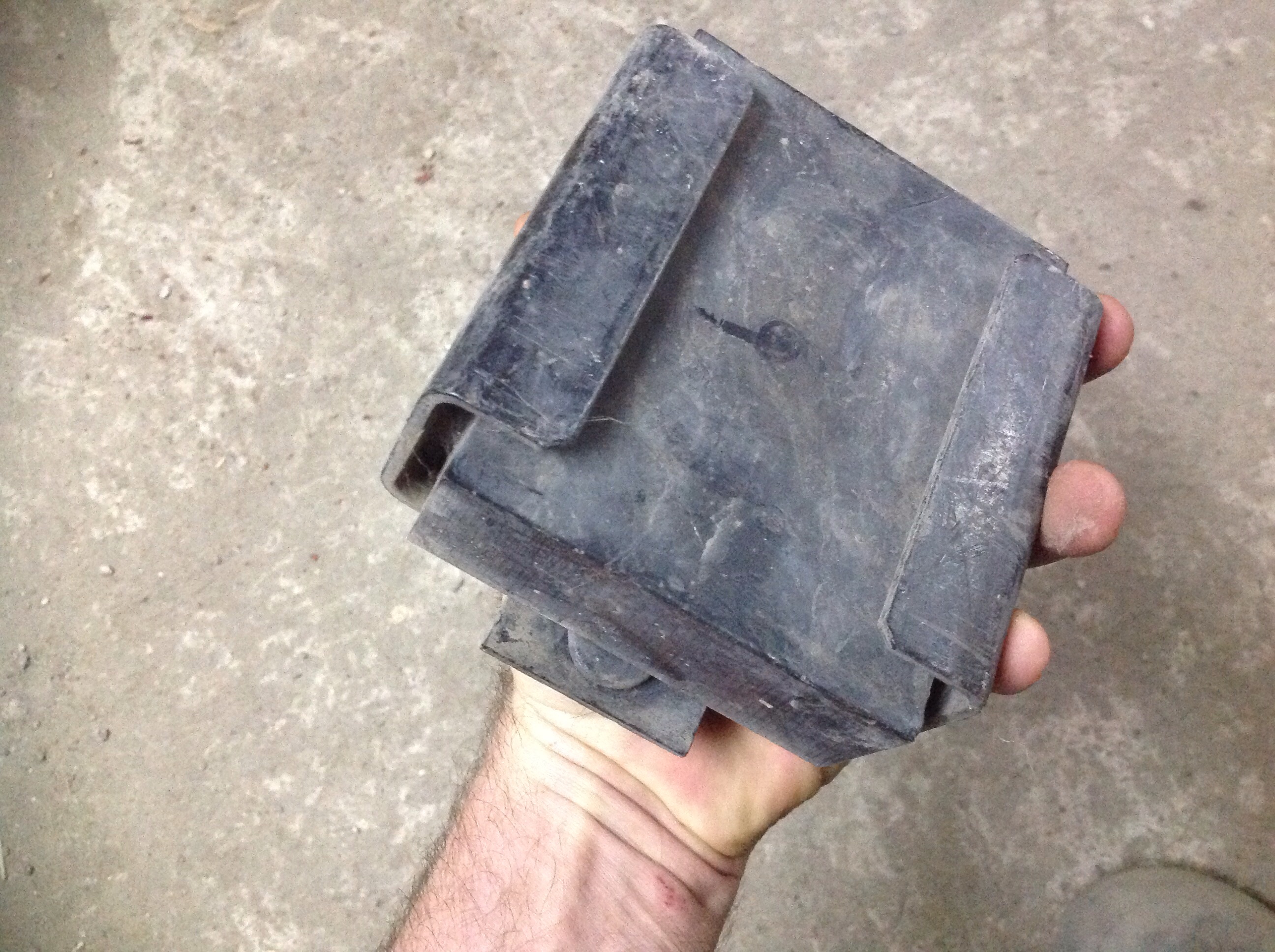

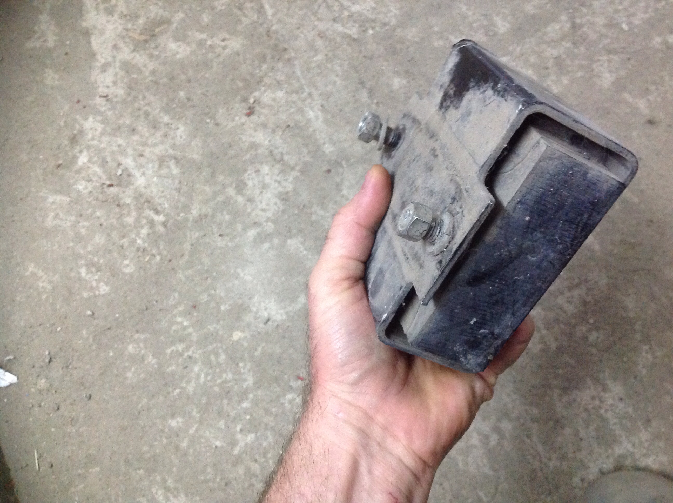

Вот эта фигня

Виктор74 писал(а):Вот эта фигня
спасибо. круто ::-D: а нахрена он нужен если без него еще лучше ::-D:

Противовес как оказалось создает резонанс на оборотах около 2000,поэтому видимо его в дальнейшем упразднили)
Многим снятие помогает,мне тоже помогло.

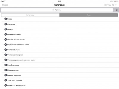

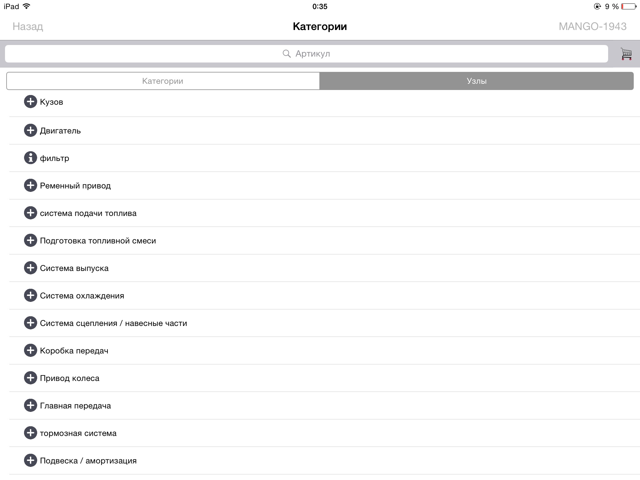

Автодок в свои программы на Андроиде и IOS встроил каталоги,они почти как в Экзисте стали,гораздо удобнее чем на сайте.
Защита радиатора та что снизу?
Нет,оставил родную,она прочная..
А вот под движок и коробки "Автощит" поставил
Зы.вот как в Автодоке стал каталог выглядеть:

Виктор74 писал(а):Автодок в свои программы на Андроиде и IOS встроил каталоги,они почти как в Экзисте стали,гораздо удобнее чем на сайте.
да, под передним бампером. у меня кудато-то прежний хозяин замылил ::-|: ладно вроде в перми нашел и подмосковье )
поудобнее стало понагляднее :*THANK*:

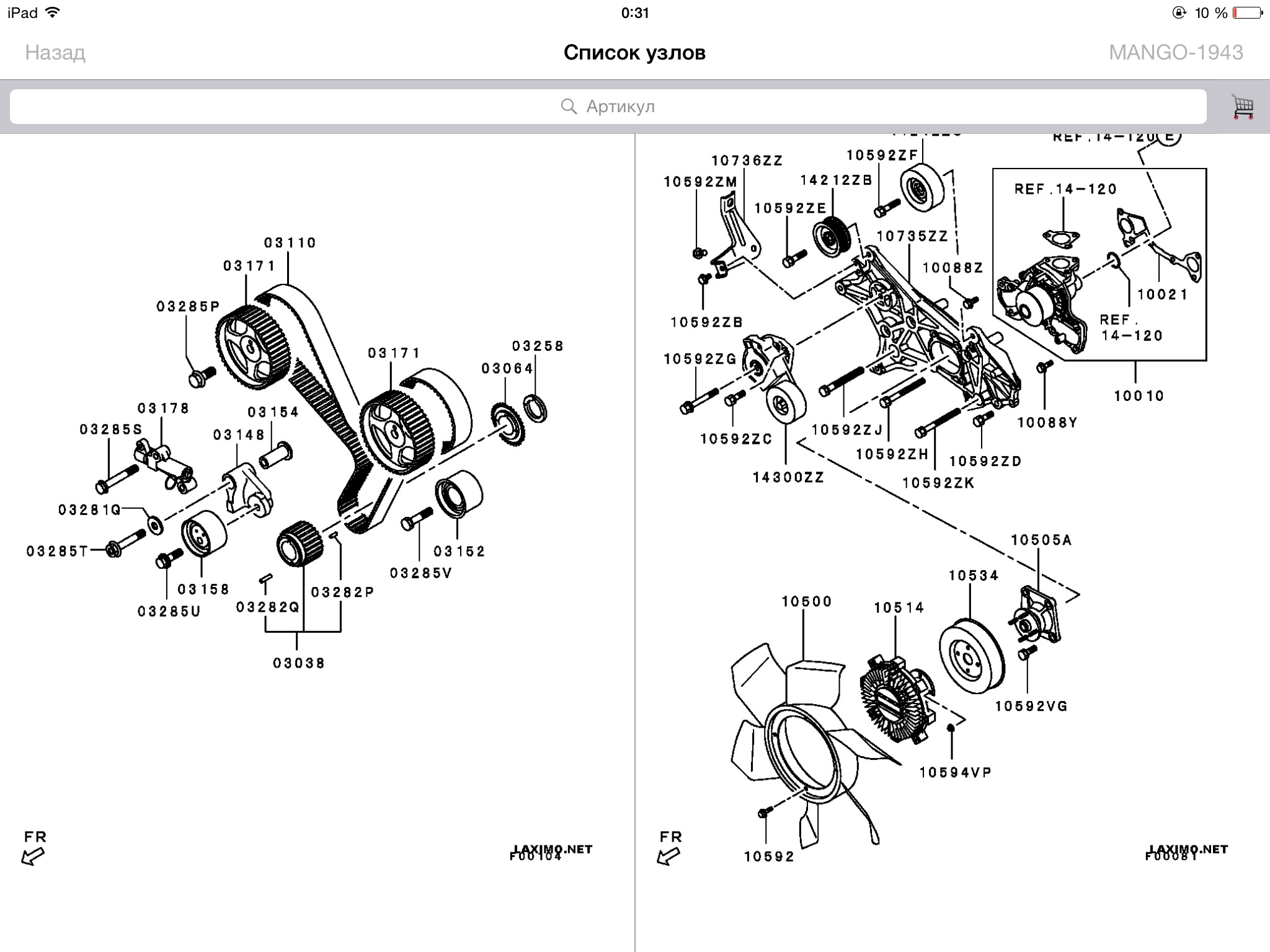

Rus 174 писал(а):еще заметил, утром на холодную как камаз работает, с каким-то скрежетом, как будто без масла в моторе (масла 1литр долил пока, но ничего не изменилось). я так полагаю это ролики менять надо, вроде от них шум. Никто не может тему скинуть, а то на этом форуме все разрозненно и инфы мало, сложно найти что-то
Это скорее всего либо верхний паразитный ролик приводного ремня, либо вискомуфта вентилятора радиатора. Послушай стетоскопом, если звук идет от приводного ремня, виновника легко локализуешь. На моей например свистела вискомуфта вентилятора по утрам когда температура воздуха была -5 и ниже. Звук был как при ослабленном ремне. Заменили вискомуфту по гарантии и теперь все ок. Почитай по проблеме шума на холодную тут:
http://pajero4x4.ru/bbs/phpBB2/viewtopi ... 0&t=134480
спасибо, уже как-то обнадеживает, что ни так все страшно и менять не все можно будет :) кстати шум от верхнего ролика и исходит вроде, но побрызгав смазкой на него для ремней, чет ничего не поменялось :*SCRATCH*: на горячую намного тише шум, а вот на холодную - весь двор смеется ::-D:

Rus 174 писал(а):кстати шум от верхнего ролика и исходит вроде, но побрызгав смазкой на него для ремней, чет ничего не поменялось :*SCRATCH*: на горячую намного тише шум, а вот на холодную - весь двор смеется ::-D:
Брызгать бесполезно, так как в ролике шумит подшипник, а он закрытый и смазка таким способом в него не попадет. Если конечно шумит именно ролик. Лучше все таки локализовать шум стетоскопом. Защита черная, в состоянии новой детали, так как поменял ее сразу после покупки (ну может пару тыс км с ней отъездил). Земляку готов отдать на его условиях) пиши в лс договоримся.
