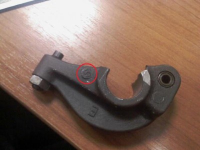

Кстати, вопрос: в ходе дефектовки выяснил один интересный момент: на всех рокерах стоит обозначение группы - в кружке цифра.
В моем случае на всех рокерах, кроме одного, эта цифра - 5, а в одном - 4.
Кто знает, что это за группа? По размеру или по периоду выпуска?
Инфу ищу, но пока не нашел.

а может 2 и 4?Кстати, вопрос: в ходе дефектовки выяснил один интересный момент: на всех рокерах стоит обозначение группы - в кружке цифра.

Да вроде 5. А что это за "2"?

Если я правильно Вас понял, то это порядковые номера, начиная от шкива.

Нет, Fil, у меня на ВСЕХ рокерах цифра "5", а на одном (как я полагаю, меняном) - "4".
Вот я и думаю, а не размерная ли это группа?
Господа дизелисты-мотористы, просветите.

Спросите у Fakir - я гэбэцэшные вопросы в личке ему задаю, он всегда отвечает!

Сенкс, спрошу.

Только ответ здесь озвучьте, чтобы все Fakir не доставали!

Вот ответ Fakir-а:
"... это может означать что угодно. Какая-нибудь производственная маркировка. Рокера не делятся на группы по размерам. Только на впуск и выпуск."
Kesov, не пугай, я только радоваться начал, что все з/ч нашел ::-):

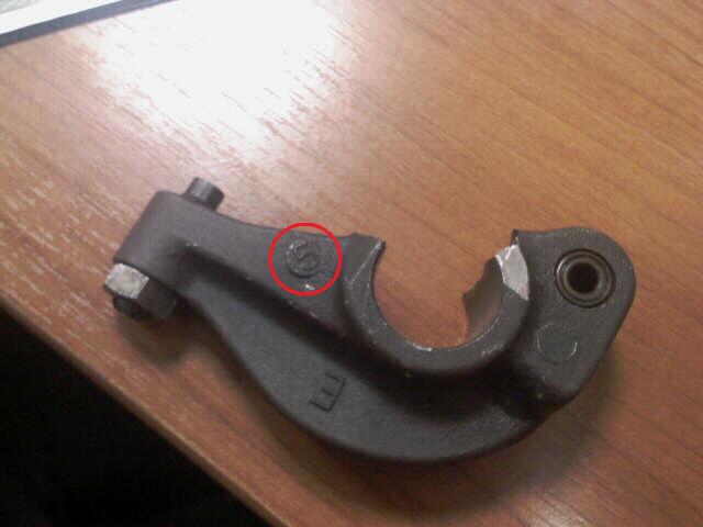

Если интересно, вот она, маркировка:

Вечером гляну, чё у меня на них написано, соответственно, вечером отпишусь

Ок! Буду ждать. Интересно же. Японцы зря ничего не делают.

у меня тоже везде пятёрки. Есть ощущение, что, не смотря на возраст, я первый полез в двигатель

У меня еще одно предположение - "5" - деталь идет на конвейер, "4" - поставляется в запчасти.
forester83, я так же поступил. Как придет головка, буду все переставлять и фоткать процесс.

я тоже в новую голову поставил старые потроха. Клапана чистил так: вставлял их в дрель, ставил средние обороты, а друг аккуратненько бэушным кругом от болгарки на 125 по металлу снимал нагар с клапанов, получилось как отпескоструенно, только бесплатно
. Когда притрёте и установите клапана, не забудьте перевернуть гбц, установить её ровно, и пролить керосином. Если керосин протёк, то притирать надо снова, до тех пор, пока керосин не будет протекать.О как

Fil, благодарю за советы!
Я клапана уже почистил: отмочил в уайт-спирите и насадкой "лохматой" для дрели ободрал.
А клапана после притирки проверяю обязательно всегда. Только перед керосином проверяю "карандашным" способом. Очень, кстати, неплохой метод. Приходилось только один клапан перепритирать после керосина.
