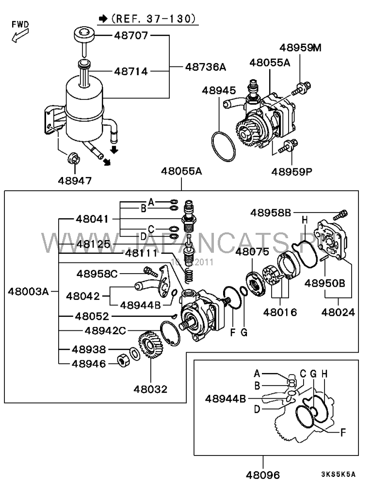

Ребят у меня проблема с насосом вернее достала течь из штуцера, вчера поменял резинки на штуцере(заказывал ремкомплект) и ещё сильнее потекло!
Уже руки опускаются, я так понимаю нужна одна резинка в ремкомплекте насоса 48096 под буковкой А, не знаю вчера поменял её но может криво встала или порвалась при установке, опять заказывать весь комплект и ждать изза одной резиночки!
Посоветуйте может у кого была похожая ситуация!
Может можно отдельно купить эту прокладку!

Что мешает посадить на герметик, я когда разбирал, так эта резинка у меня рассыпалась, подобрал похожую и на герметик посадил, никаких подтеков нет.
