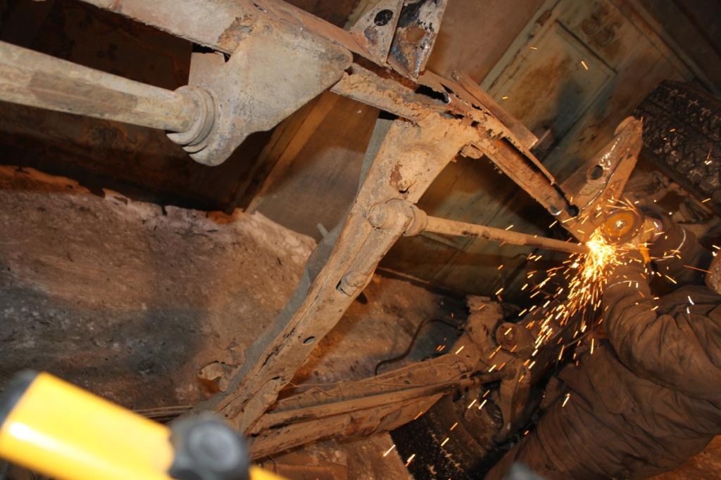

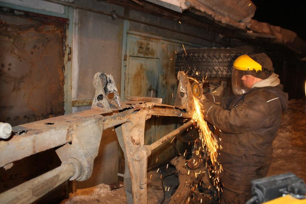

Хип писал(а):Смирнов, и сколько на сие лечение потребовалось деревяшек бумажных?
Если ты имеешь ввиду раму на рестайле то ремонт обошелся в 70 рублей. Но картинки не передают всего обьема работ.

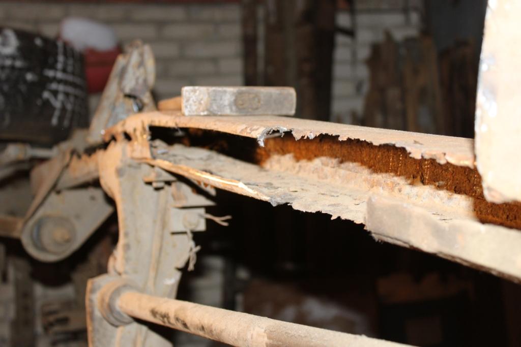

И все же вопрос остается открытым. Чем внутри чистить или проливать ? Со временем же все равно та ржавчина, что внутри даст о себе знать.

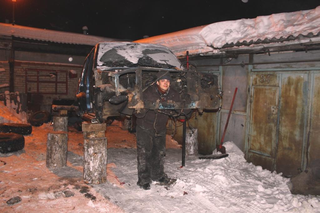

разобрали... ужоззз... )))

Да уж :=-O: У меня рама всетаки чутка лучше была.Нутро рамы проливать "осевухой" предварительно выскребав грязь,масл. пленка я думаю не даст рже никакого шансу.

Усиливать раму методом вваривания внутрь и т.п. не надо. Эти внутренние детали работать не будут - только вес дадут. Лучше вообще раму выбросить и интегрировать в кузов элементы жесткости. Но за эту идею меня уже "ругали". Обрабатывать новое железо надо без фанатизма. Сталь3 или 10, которую применят при ремонте, будет гнить достаточно долго. В раме лучше сделать большие вентиляционные отверстия, если герметично заварить не удастся, а скорее всего герметичность не обеспечить. Вспоминаю, как уродовался я, антикоря днище первой самоделки с применением всего, что нашел - от эпоксидки до отработки и стеклоткань. В труху все превратилось через 10 лет. А вот некоторые железки, которые приваривал в процессе эксплуатации к днищу (например изменяя конфигурацию колесных арок), так вот эти железки даже не красил порой - лень да и считал их примерочными или временными. Так вот они за 5 лет только покрылись легким слоем ржавчины - вентиляция и отсутствие на голом металле хранилищ сырости. Правда, не покрасить приваренную железку психологически сложно.

Я купил в июне свой рестайл,рама нормальная но грязи в ней до половины и все из за этих дыр вентиляционных их хоть бы пробками заткнули !!!Короче и мыл и скоблил всякими хитрыми железками,потом заткнул все дыры и залил под завязку отработкой,потом машина постояла на жаре пропиталась,вытащил затычки и забухал в раму помоему четыре баллона монтажной пены!!!Мое глубокое мнение,если на новой машине хотя бы мовилем эту раму изнути обработать и забухать монтажной пеной за 20 лет с ней ни чего не случится.Гниет она изнутри а не снаружи.
