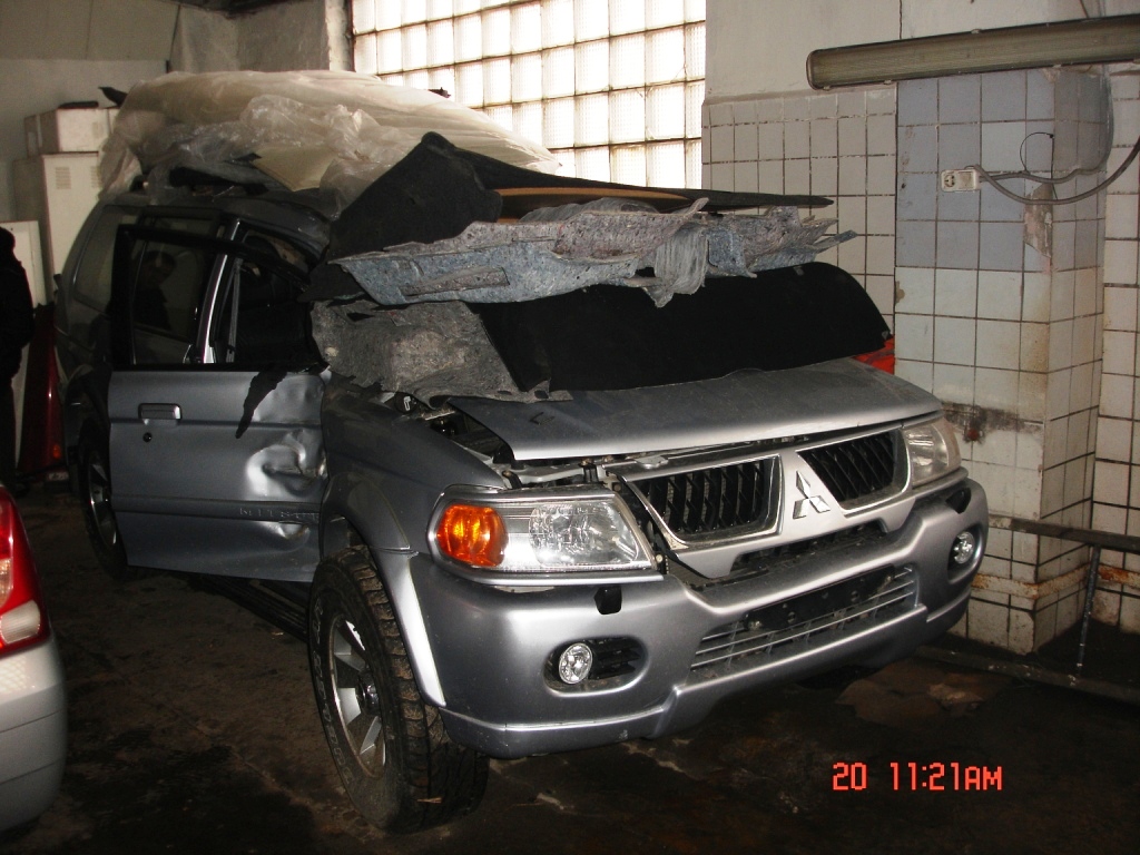

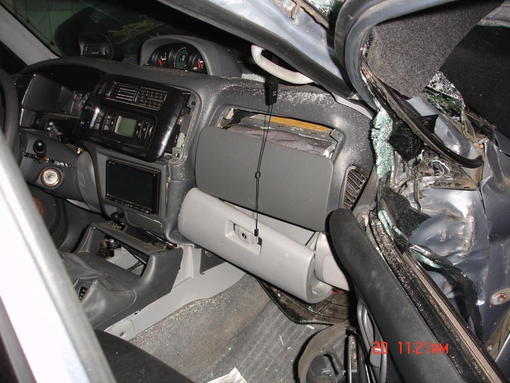

удары бывают разные!!! когда меня крутило и удар пришёлся в правый бок, то раму мою не спасли ни штатные прорги и силовые вряд ли помогли бы
