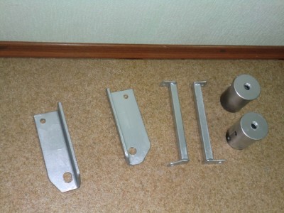

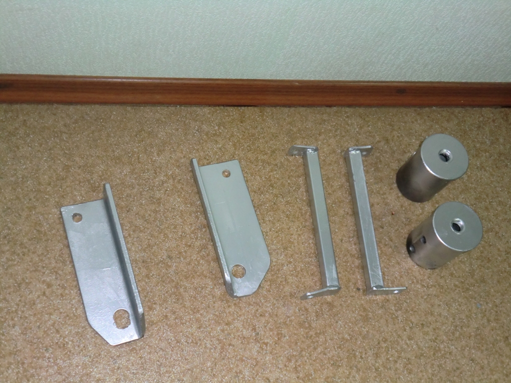

Давно не заходил, выкладываю:
Это детали крепления, делались по месту

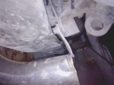

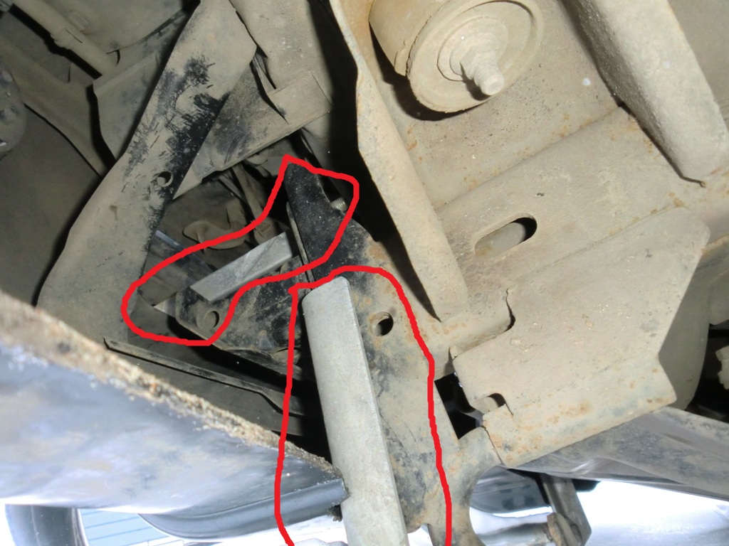

Это под бампером. красным обведены крепления
Это еще один ракурс
Это еще один ракурс

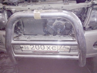

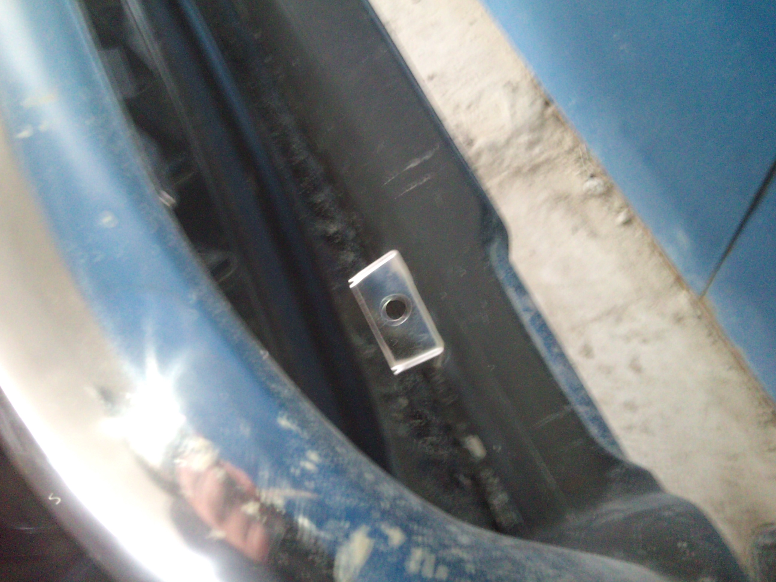

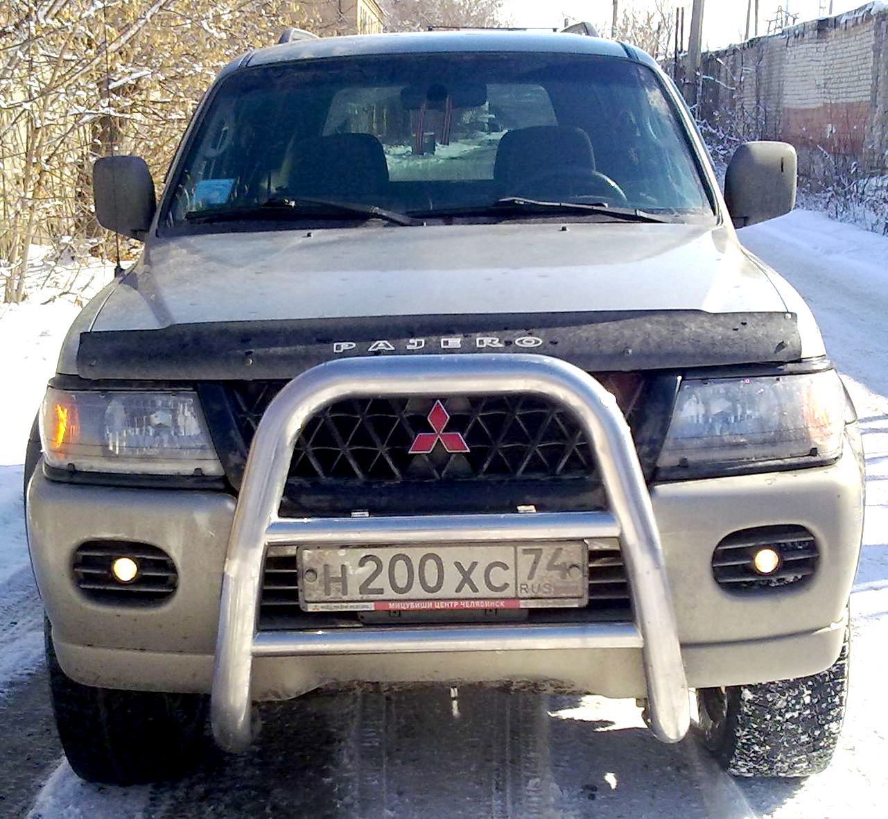

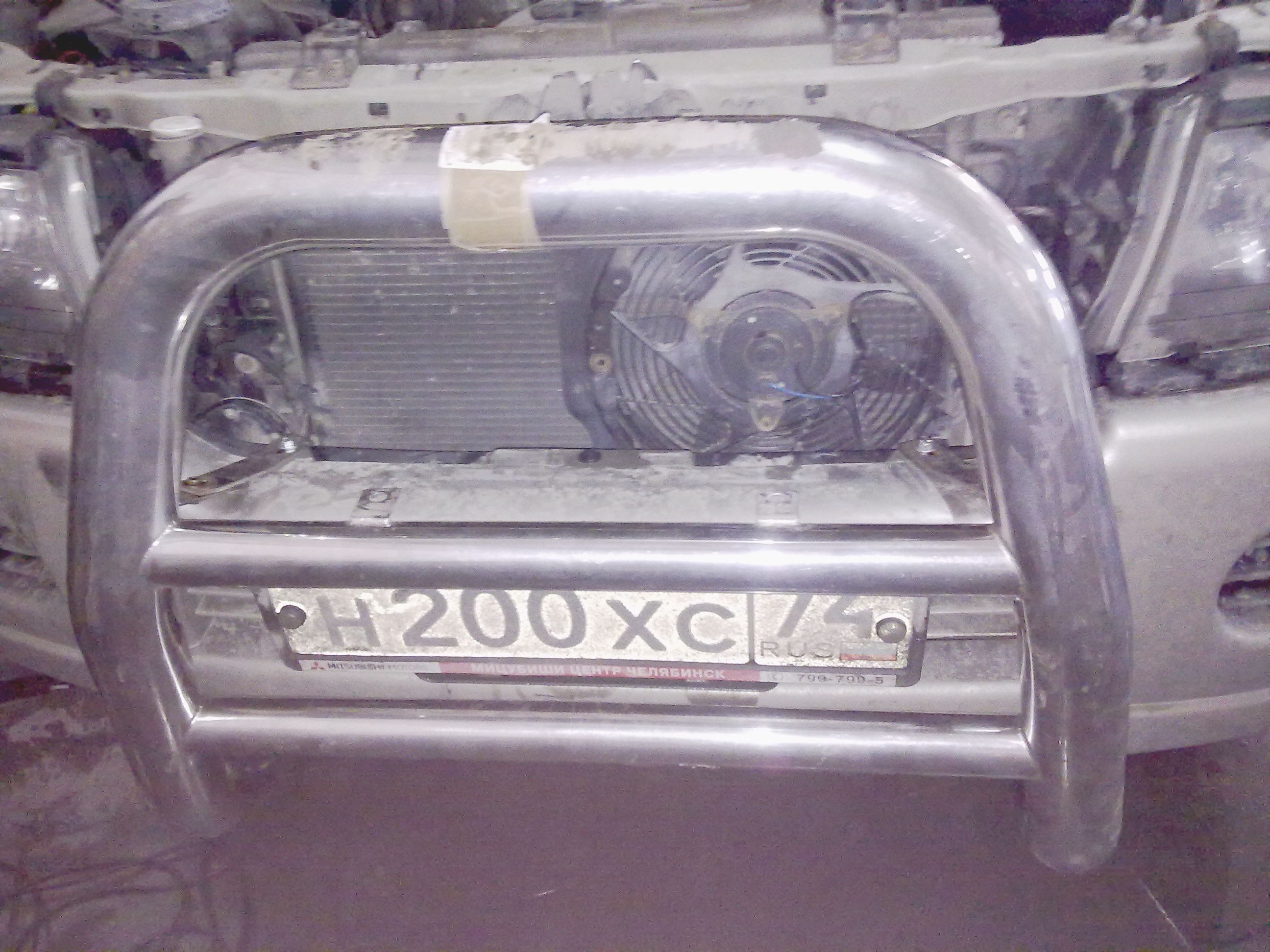

Может быть кому будет информация полезной. Ставили кенгур от паджеро спорт на монтеро спорт. Переваривали только нижние крепления. Вот что получилось.
Это общий вид
Это общий вид

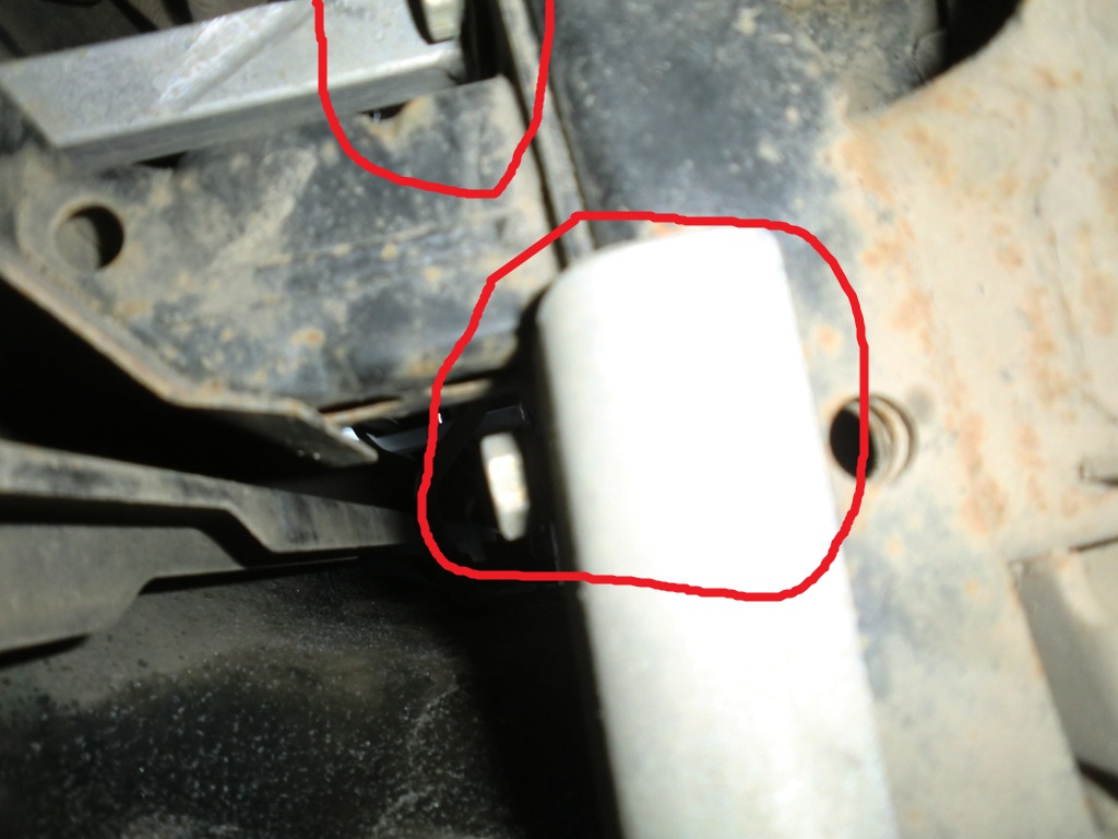

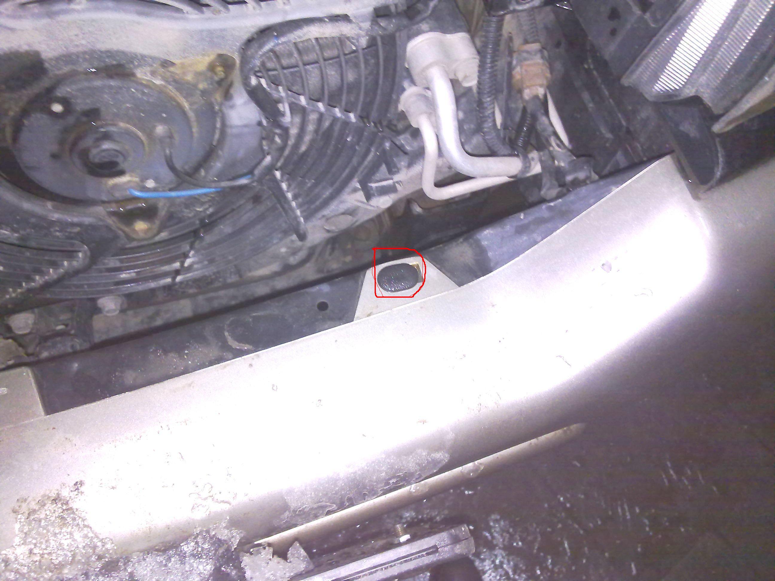

Это верхние крепления

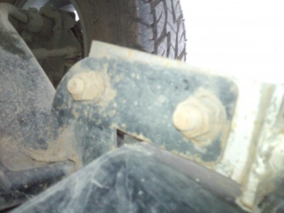

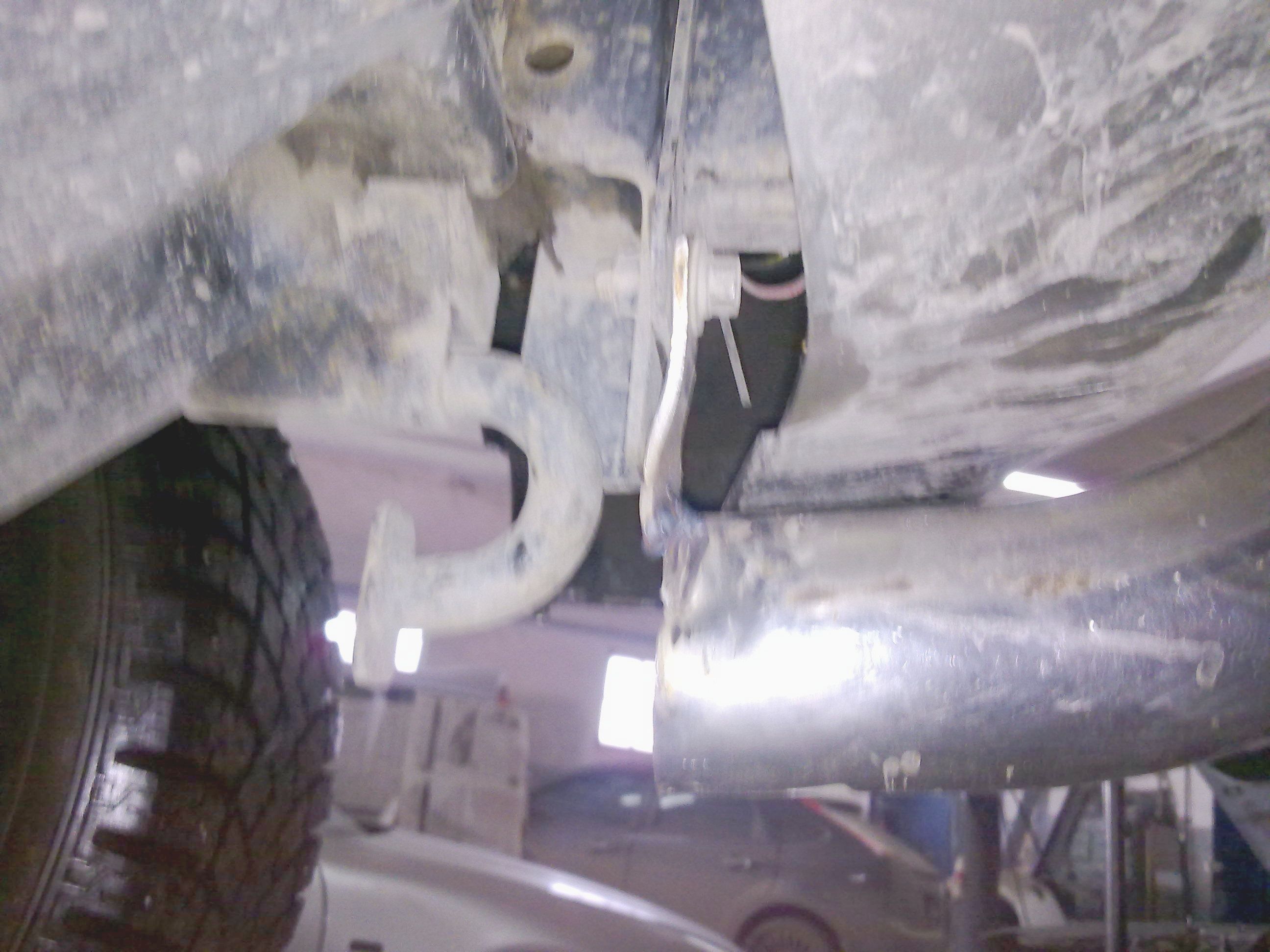

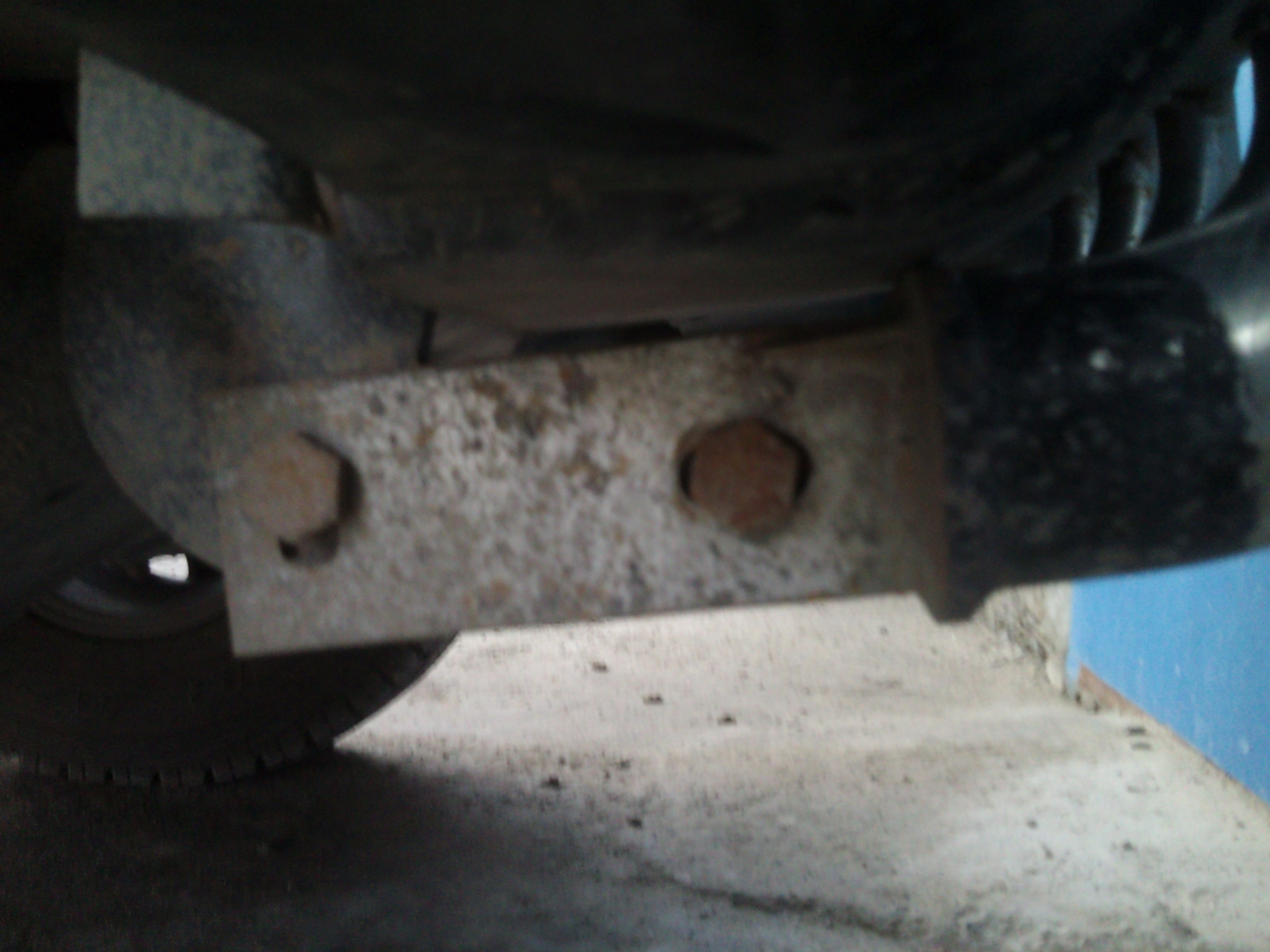

Нижнее крепление с правой стороны

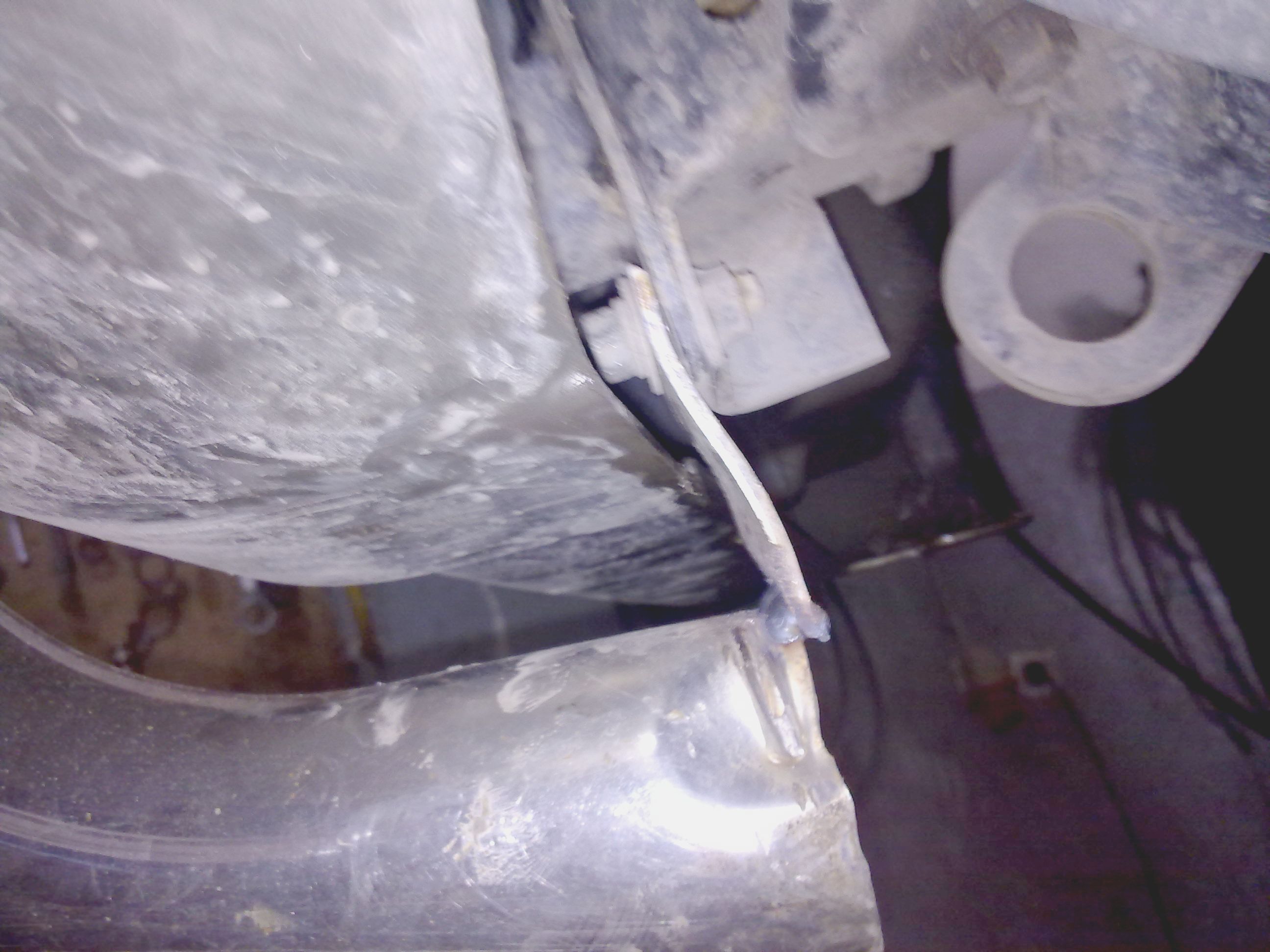

нижнее крепление с левой стороны

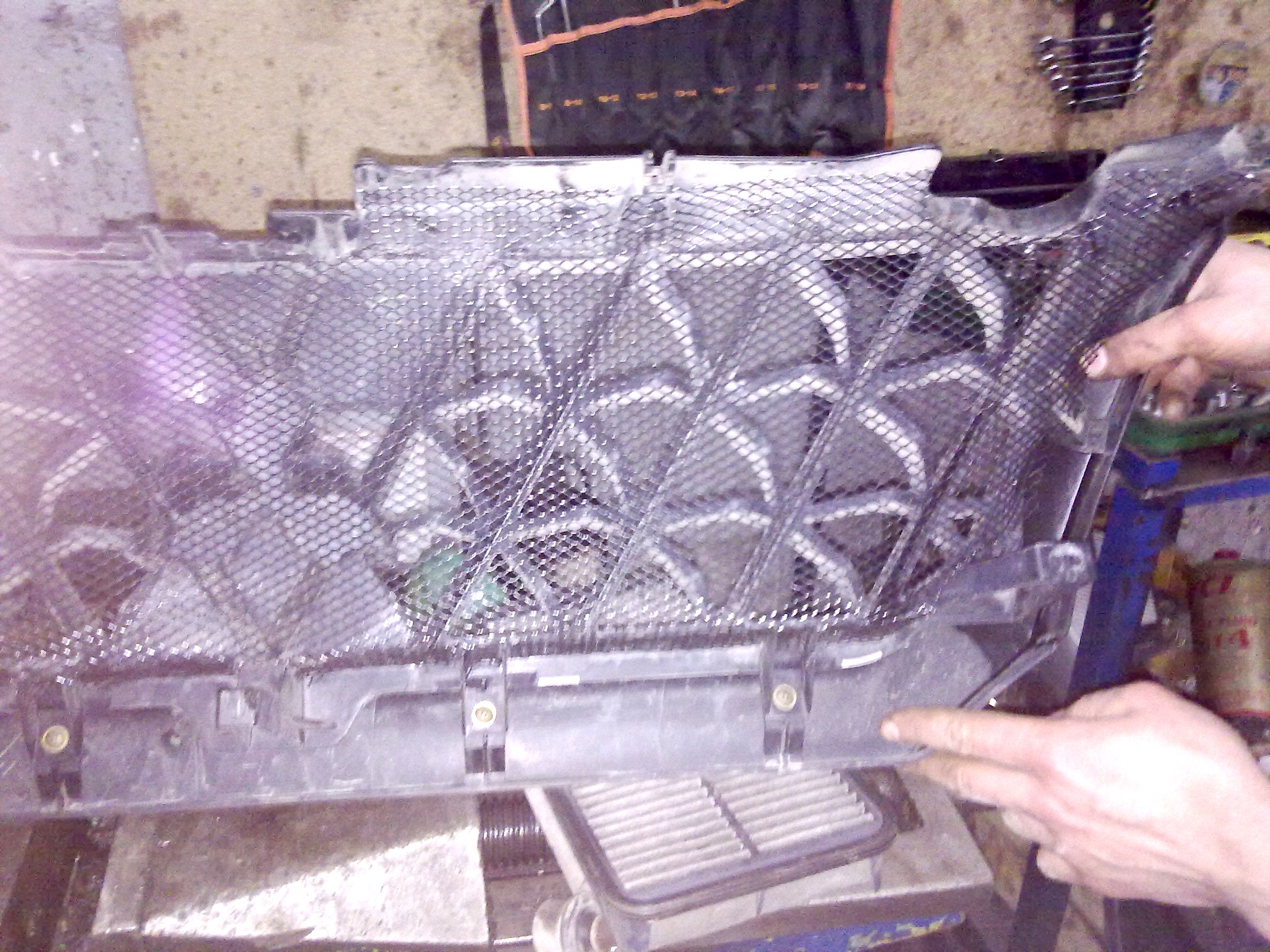

Заодно поставил сетку на облицовку с внутренней стороны

Эксперт писал(а):Это верхние крепления
Т.е. как я понял сверху он крепится за бампер?
Что то крепления слабоваты, наверное при ударе вырвет (ИМХО).
У меня внизу на двух креплениях 4х болтах, есть тоже подобные крепления сверху, думал эти крепления для дополнительного света :)

И красивый внешний вид и защиту от мелких ДТП (на АЗС ВАЗ-21099 уже испытала свой задний пластиковый бампер когда покатилась назад и упёрлась в кенгурин) и крепление доп. фар. Штатный свет не светит ни черта.
Верхние крепления крепятся к бамперу, вместо пластиковых заглушек.

Эксперт, снизу на сворных соединениях, не слабовато?

И верхние и нижние крепления очень плохие!
При любом более серьезном ДТП такой кенгурятник не только не защитит, а наоборот может повредить капот.

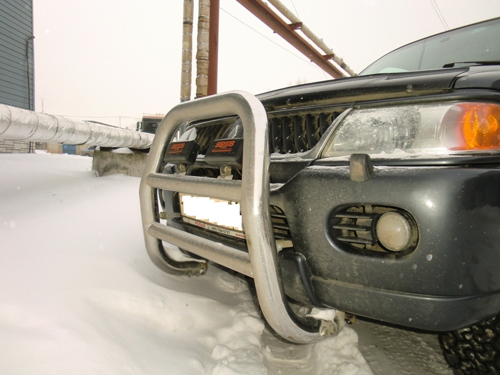

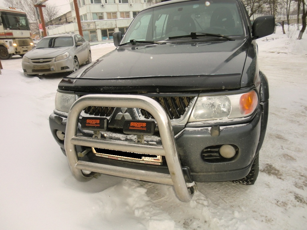

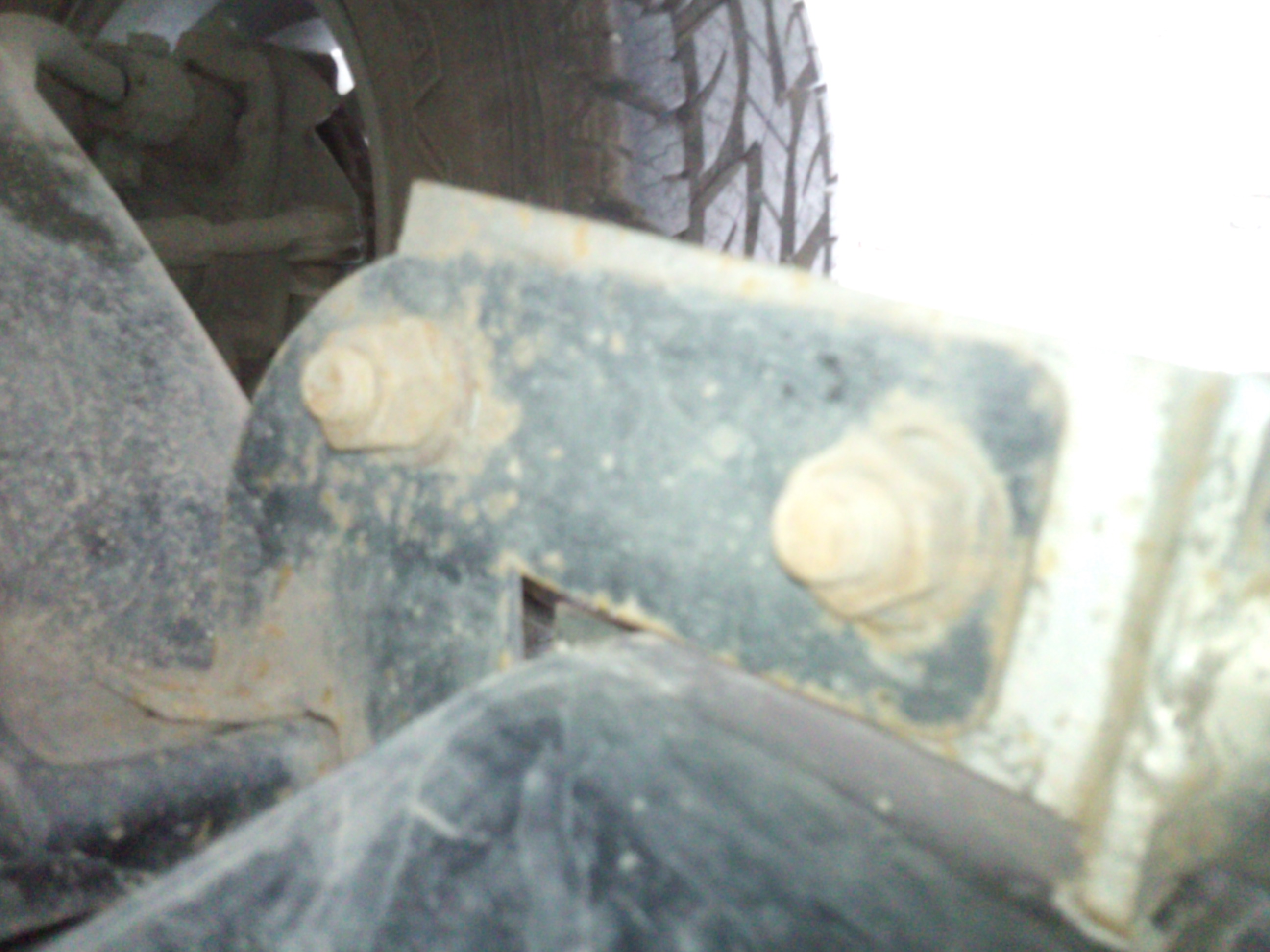

Решил поделиться со своим опытом. Лично сам попал в мелкое ДТП, ударил в зад Ауди. Так у меня кенгуру крепится снизу с право и с левой стороны и все, сверху нет никаких креплений. Что хочу сказать, кенгурятник при ударе поднялся и погнул капот примерно 10 см площадью, но не глубоко, сломал мухобойку, на решетке радиатора выбил один пистон.
Кенгурятник, такой как у меня он декоративный, он никакой защиты не несет. И одеваю этот кенгуру по настроению, надоест снимаю :)
Вот какие у меня крепления
крепления для доп света
