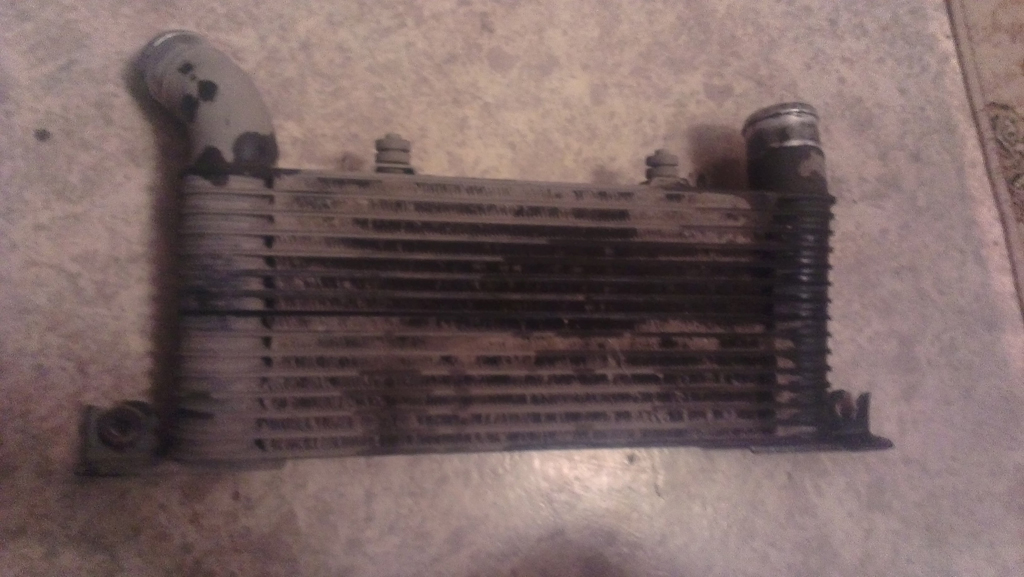

Re: 4M41. Код ошибки 41!
Похоже, нашлась причина моих "чеков".
Снял интеркулер. Забит грязью процентов на 70.
Закинул в ванну на полчаса откисать. Потом струей воды вымывал грязь из сот.
Заодно промыл проточно внутри. Масла внутри почти не было.
После установки проехал километров 400. И по городу, в пробках, и по трассе. Специально крутил обороты повыше. "Чек" пока молчит.
ИМХО, забитый интеркулер -> перегретый воздух -> повышенное давление -> "чек".
