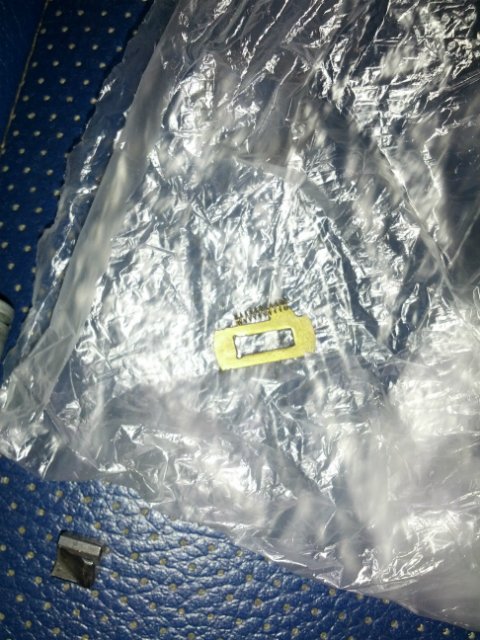

Суть такая, что у меня на теперешней машине не все замки на дверях исправно работают.
Есть донорский комплект со старой машины, но там тоже не все замки открывались.
Плюс ко всему валяется ещё пара или тройка замков некомплектных, которые можно пустить на потроха.
В общем, куча всякого хлама, а толку не особо...
Так понимаю, замки в дверях устроены по такому же принципу как и замок зажигания,
по сему есть вопросики:
1. Секретка это вот эта пиздюлинка что на фото? И на ней где-то выбита циферка?
2. Я с возрастом стал слепошарым и немного рукожопым для таких мелочей.
Пружинки не растеряю?
На фото, я не понял, пружинка как-то крепится к этой секретке?
3. Джеки, ты настоятельно рекомендуешь не смазывать замки.
Про жидкие смазки- согласен! А как на счёт силиконовой? Ну, скажем, типа Хай-Гир или т.п. Она ведь полностью высыхает и оставляет полимерное покрытие на поверхности.
Просто я как-то общался с толковым парнем-ключником, тот тоже не советовал замки смазывать, а уж если смазывать, то только силиконовыми смазками. Но правда речь шла об обычных квартирных замках.

dvm99 В дверных личинках секретки такие как и в замке зажигания.Разбирать дверную нужно взять отвертку с жалом шириной 3мм и заточить что бы конец был острый и не спеша по кругу начинать развальцовывать наружное кольцо что бы оно слезло с личинки.Завальцовывать лучше положив кольцом вниз на жесткую резину и маленьким молоточком не спеша завальцовать что ба не помять лицевую часть кольца.По секреткам я смазываю только пружинки силиконовой смазкой для суппортов тогда они не выпадают при сборке когда все подогнано сами пластинки можно протереть промасленной тряпочкой чтобы не окислялись.Если нет цифр на секретках Вставляете любую и смотрите насколько она выступает если в верх (это где зуб под пружинку)то берите другую у которой нижняя часть уже .Там четыре вида и сделать это не сложно.По замку зажигания если личинка не сильно изношена То проще перебрать секретки.Сними свою личинку замка зажигания и сравни с леворукой визуально это сделать проще .Что не ясно лучше спроси а потом разбирай сломать всегда успееш. Неофит Лучше не задувать а натереть секретки об графит .
