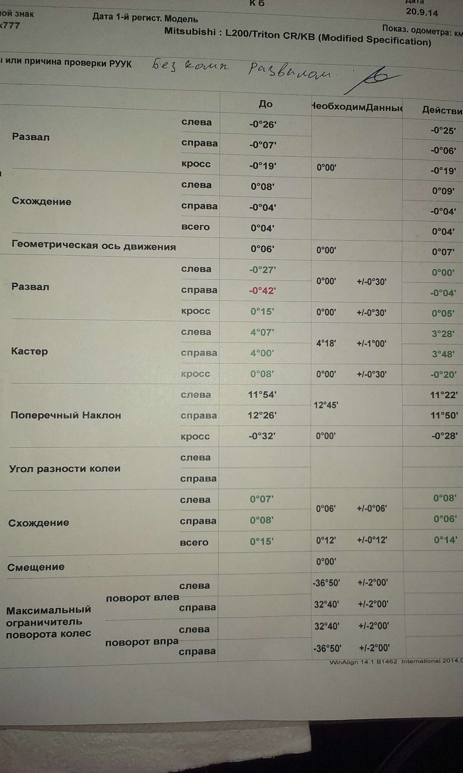

Прошу помощи от соклубников, что то может я плохо искал или что, нужны параметры сход-развала. Был на сход-развале здесь http://shod-razval.net/igorskaja.htm у них нет на стенде авто спорта выпуска с 2008 года, взяли за основу L200, еле отрегулировали, хочу убедится что все верно.

Вот, нашел, блин. Выкладываю то что мне сделали, мы так и сделали как в ФАКе ) Вот только смущает сделанный развал, они долго кастер выводили, это только то что получилось. Делали на пустом топливном баке, заправится не было возможности, пятница пробища.

С кастаром у нас бывает запруда, но развалом жертвовать нельзя. Он в приоритете. Яб переделал...

Вот и я думаю сегодня на переделку сгонять.

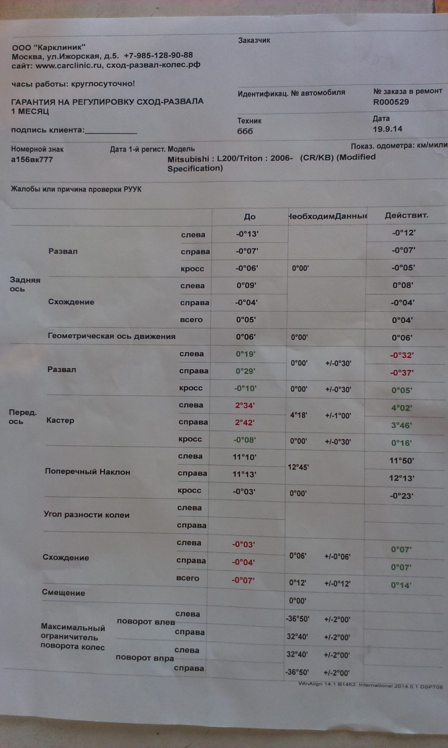

Вот, съездил на переделку, на этот раз с полным баком, поэтому можно даже сравнить как отличаются параметры с пустым баком, что на пост выше.

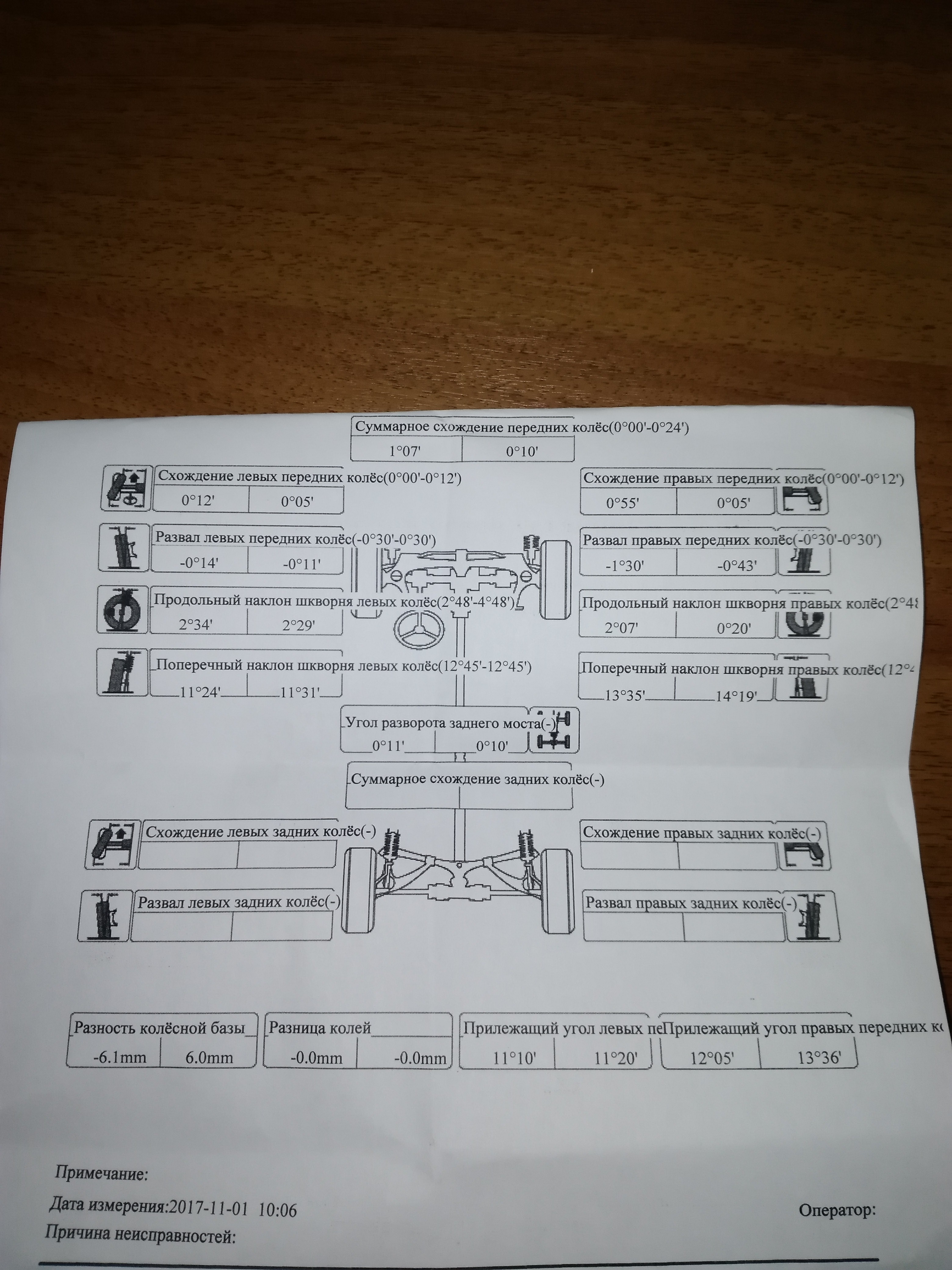

Делал сегодня сход-развал у официалов:
Видимо, эталонные значения взяты с другой машины, но вроде все, кроме заниженного кастора, в допустимых пределах (судя по скрину из FAQ'а).
Стоит переделать или оставить как есть?
Спасибо.
