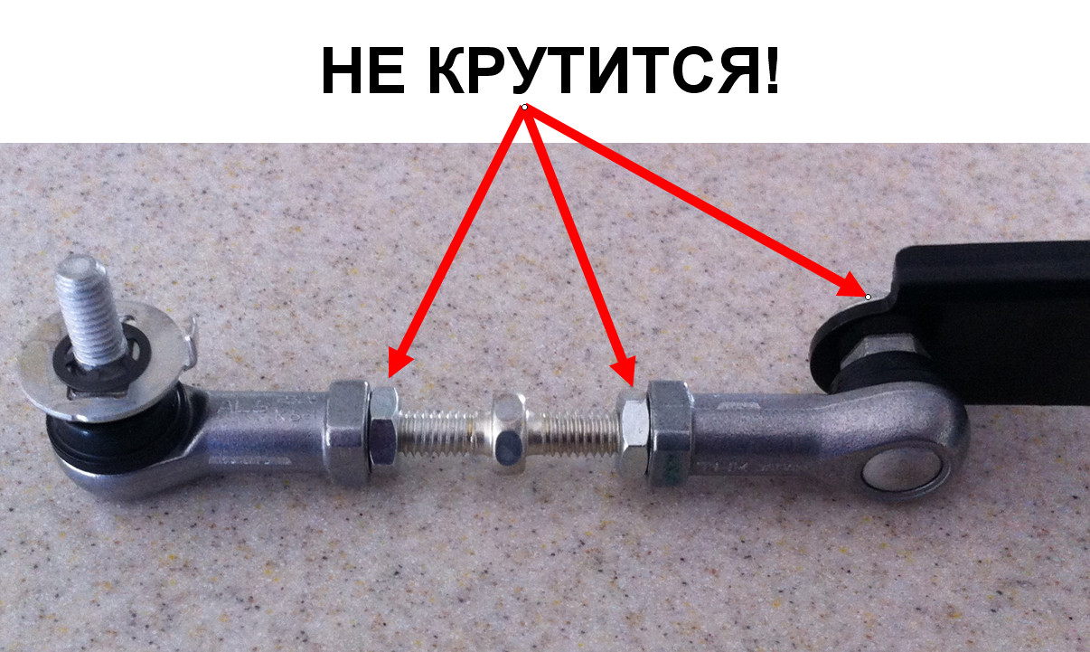

Купил эту самую тягу от кукурузника. Новая, все дела. Теперь другая проблема - не могу ее сцобаку раскрутитьLebed писал(а):Поменяйте на тягу от Кукурузника. Недорого и быстро. Вот тема с фото и партномерами http://www.pajero4x4.ru/bbs/phpBB2/view ... 4&start=60

А Вы попробуйте раскрутить по часовой стрелке.SerGer писал(а):Купил эту самую тягу от кукурузника. Новая, все дела. Теперь другая проблема - не могу ее сцобаку раскрутить)) ...

блин ща пойду крутить. если раскрутится - надо менять ник на ТОРМОЗLebed писал(а):А Вы попробуйте раскрутить по часовой стрелке.SerGer писал(а):Купил эту самую тягу от кукурузника. Новая, все дела. Теперь другая проблема - не могу ее сцобаку раскрутить)) ...

В общем - спасибо Lebed за советы. Не крутилось ничего потому как локтайта японцы не пожалели. После прожарки зажигалкой раскрутилось все легко.

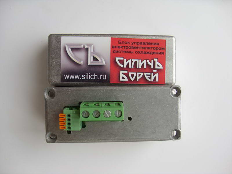

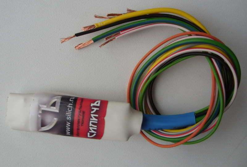

Искать надо или совсем родной автокорректор (или датчик, смотря что сломалось, цены вот такие) или остановиться на российском аналоге.Nicko писал(а):Цена у дилера порядка 30 000 руб. По частям они его не ремонтируют,
Штатные автокорректоры не имеют обычно настройки коэффициента передачи,он им на штатном месте и не нужен. А у российского Зенита подстройка есть, так что единственная суета - это закрепить датчик на штатном месте или найти более удобное.
Чертежи креплений вот:

Дырявое коромыслоmsm.silich писал(а):Искать надо или совсем родной автокорректор (или датчик, смотря что сломалось, цены вот такие) или остановиться на российском аналоге.Nicko писал(а):Цена у дилера порядка 30 000 руб. По частям они его не ремонтируют,
Фотографии размера нормального загрузить что ль сложно, а то даже с лупой невидно

Ваш никнейм уж очень похож на название организации, производящей эту конструкцию.msm.silich писал(а):Искать надо или совсем родной автокорректор (или датчик, смотря что сломалось, цены вот такие) или остановиться на российском аналоге.Nicko писал(а):Цена у дилера порядка 30 000 руб. По частям они его не ремонтируют,
Как данная конструкция выдерживает особенности русской зимы? Ничего не закисает, не ржавеет?
На скрытую рекламу смахивает.

Да конечно ржавеет и болты закиснут если не обработать сей девайсLebed писал(а):Ваш никнейм уж очень похож на название организации, производящей эту конструкцию.msm.silich писал(а):Искать надо или совсем родной автокорректор (или датчик, смотря что сломалось, цены вот такие) или остановиться на российском аналоге.Nicko писал(а):Цена у дилера порядка 30 000 руб. По частям они его не ремонтируют,

А чего ждать то? Товар "лицом" нормально показать и то не смог, а лапши на уши навешать не дадим!TeddyBearr999 писал(а):...Подождем что скажет тот кто ее предлагает.

Для начала оценим продукцию как потребители. Просто внешне. Типа хэнд мэйд на коленке, сделано в России из подручных материалов.
