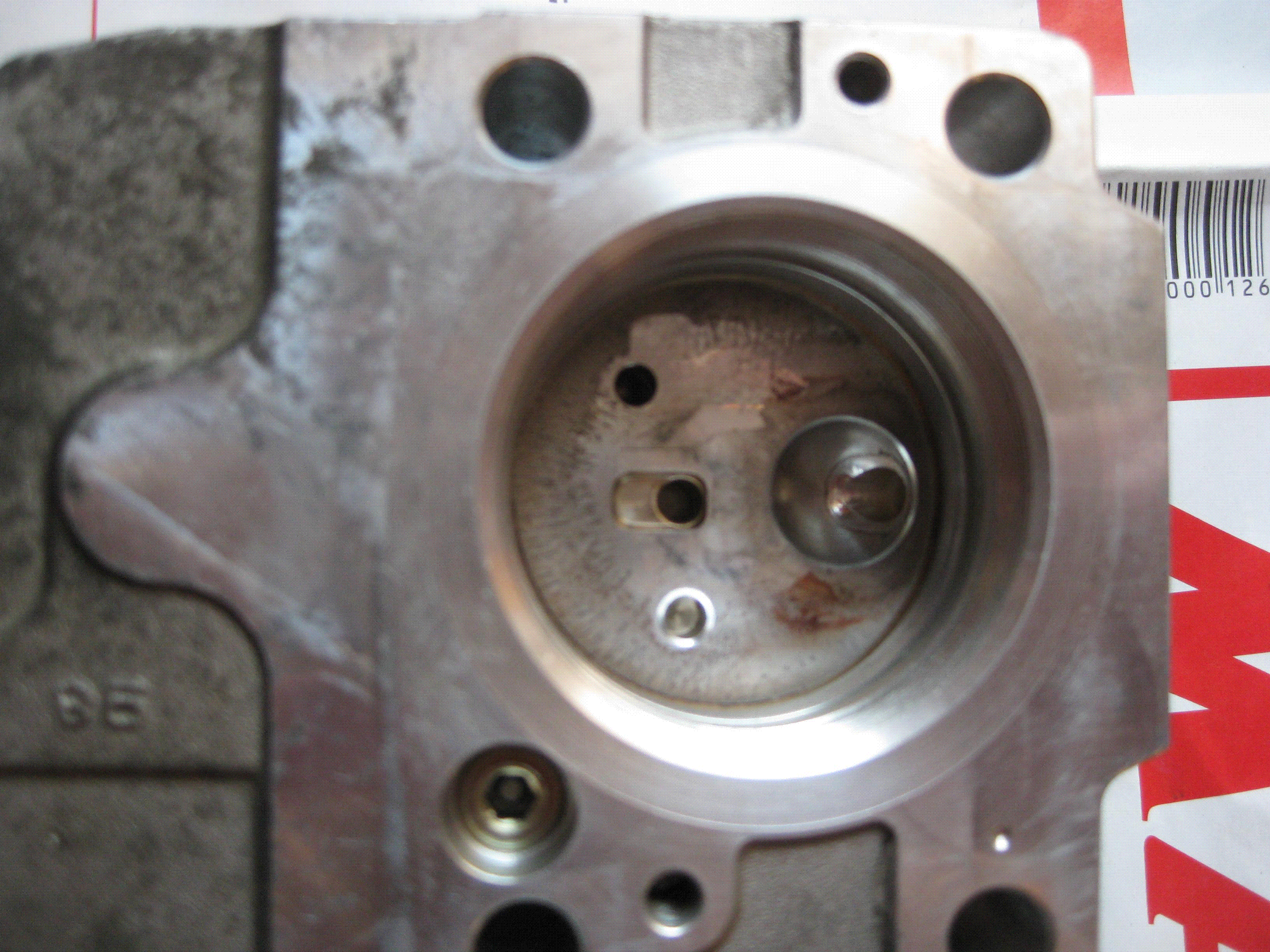

Не пластины ставил правильно и порядок записывал. Потом ещё с форумом сверялся. А машина уже не заводилась до ремонта ТНВД=( То что ТНВД не качает это факт (по идеи он должен качать огого какое давление) А вот почему он не создает давление? Завтра буду опять разбирать, выложу фотки, может подскажите что не так. Но мне больше всего не нравиться внутренняя часть насоса, куда пластины ставяться. У меня фильтрики официалы убрали из ТНВД и там явные следы коррозии и выроботки от попадания мелких частиц

Пластины довёл до идеала, завтра буду ставить смотреть, будет ли качать. Кто знает, что за клапан сбоку насоса?
Внутренняя часть ТНВД

Если доводкой до совершенства пластины стали тоньше, то качать не будет(((
