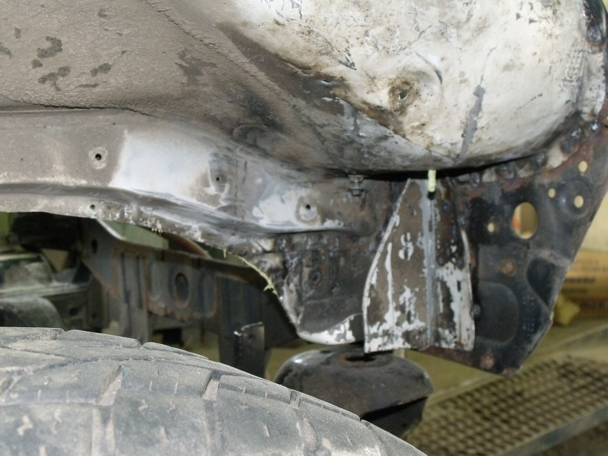

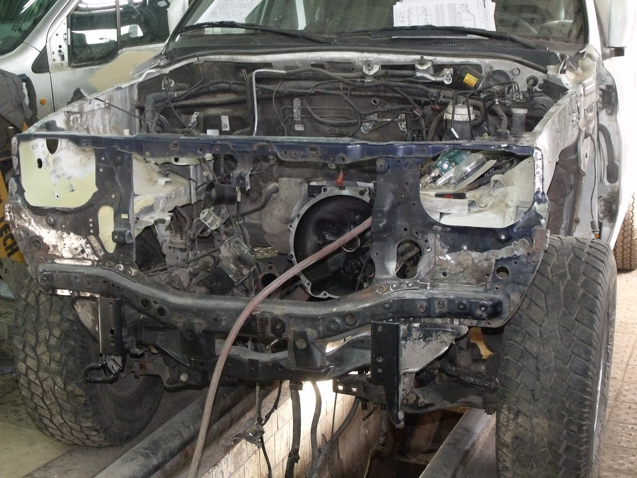

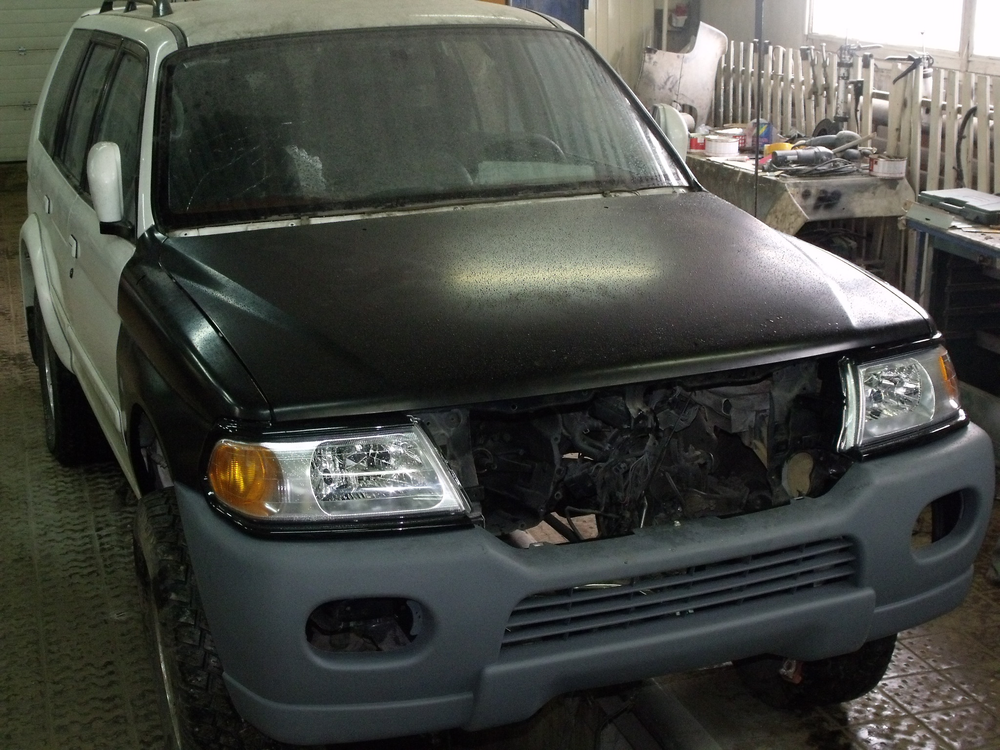

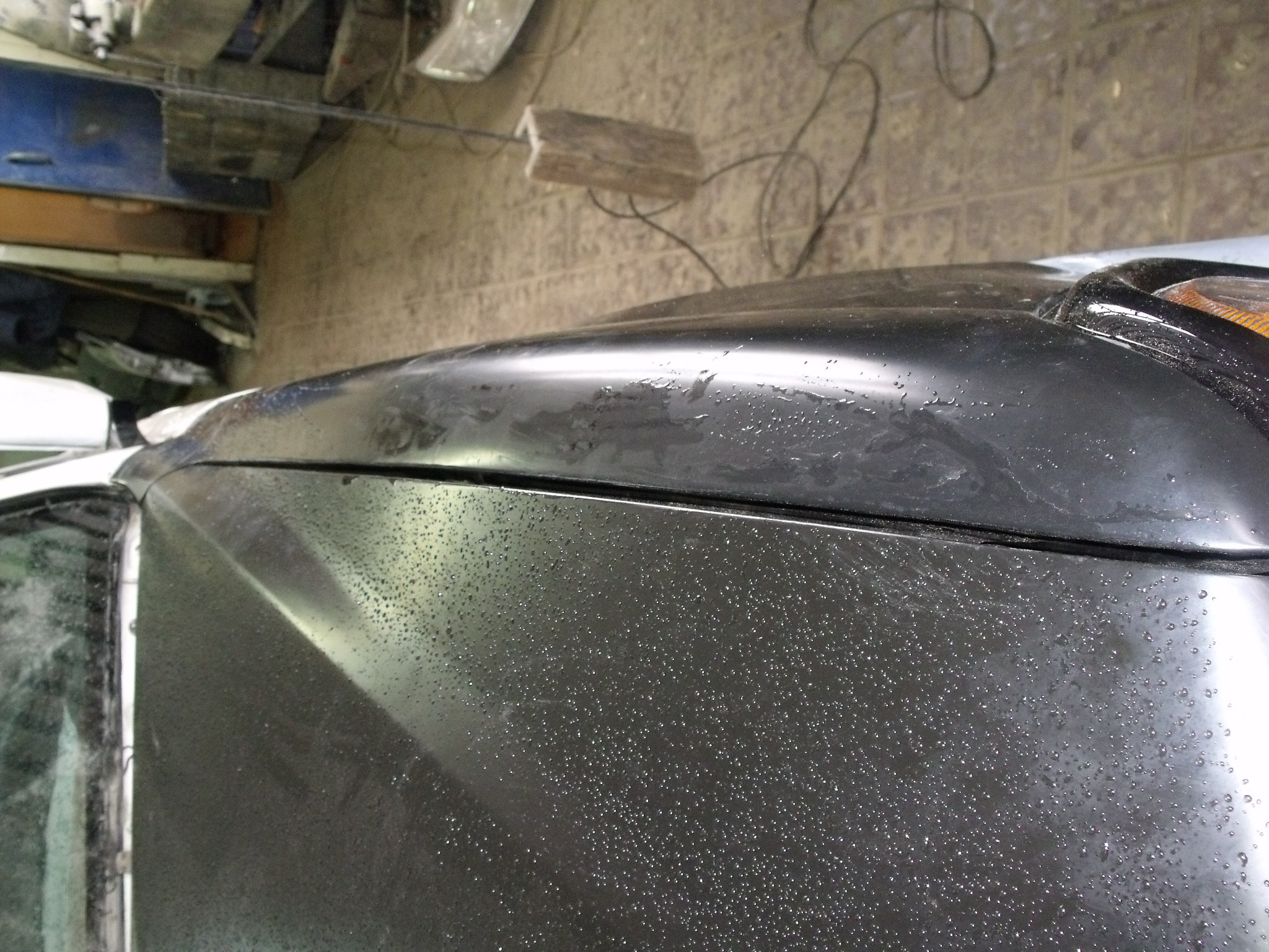

Ну, лед тронулся господа! Вытянули брызговики, поставили "телевизор" и началась примерка, подгонка "лица" для дальнейших работ. Так как неопытный я, решил что неоригенал будет самое оно, дешево и сердито. Мастер плевался и громко ругался матом
ясен пень геморрой подкинули. Петля капота неоригенал на 7мм выше оригенальной
и чтоб не терять время из "того света" достали старые петли, после 20 минут мата и удров молотка с ними уже можно было работать дальше. Крылья тоже из той серии, проще выкинуть чем подогнать, но они уже купленны и назад дороги нет. Примерка хоть и с Матом но прошла успешно))) все детали были установлены. Но мастер остался недоволен, говорит неготово, но мне уже нравиться
Так что скоро буду полноценным паджероводом. Сегодня производяться работы под капотом, шпакля, грунт, гарметик, в ближайшие 2 дня буду менять переднюю подвеску, тогда и закрою вопрос с рамой. Воть...

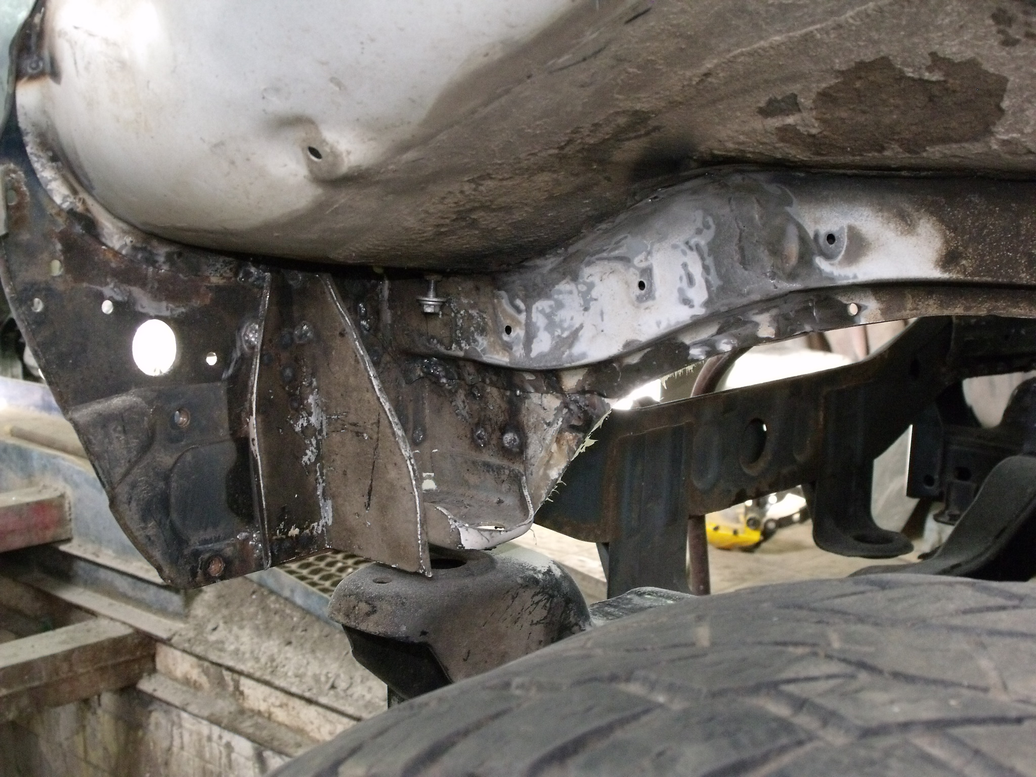

Кстати когда тянули брызговики многое отсверливали и отпиливали, прявили и приваривали. Все винтов и вскладка було.

ты пля какой капот взял..у тебя же дизельГребник писал(а):Ну, лед тронулся господа! Вытянули брызговики, поставили "телевизор" и началась примерка, подгонка "лица" для дальнейших работ. Так как неопытный я, решил что неоригенал будет самое оно, дешево и сердито. Мастер плевался и громко ругался матомясен пень геморрой подкинули. Петля капота неоригенал на 7мм выше оригенальной
потом не удивляйся, если у тебя машина будет работать только с открытым капотом

Иван он неоригенал и там есть разметка под дизель, Вы должны об этом знать

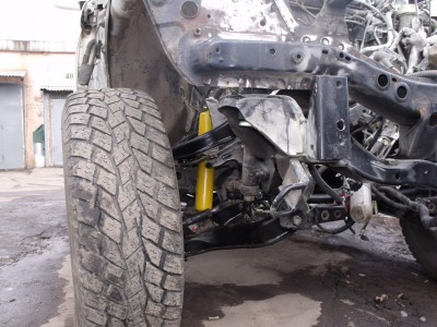

Всем привет! Спасибо за коментарии про свет. Сколько людей, столько и мнений.
Ну я не об этом , у меня своя тема. Вот что сделанно:

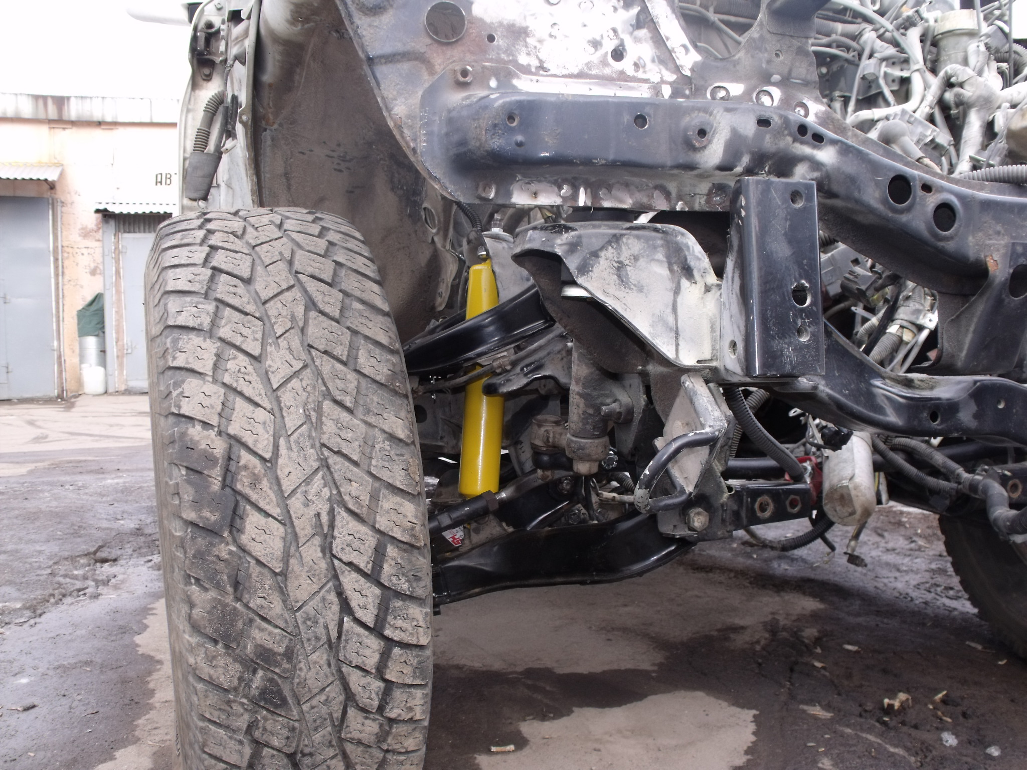

1) поменял переднюю подвеску. в том числе и рулевую (кроме рулевой колонки и все что выше)

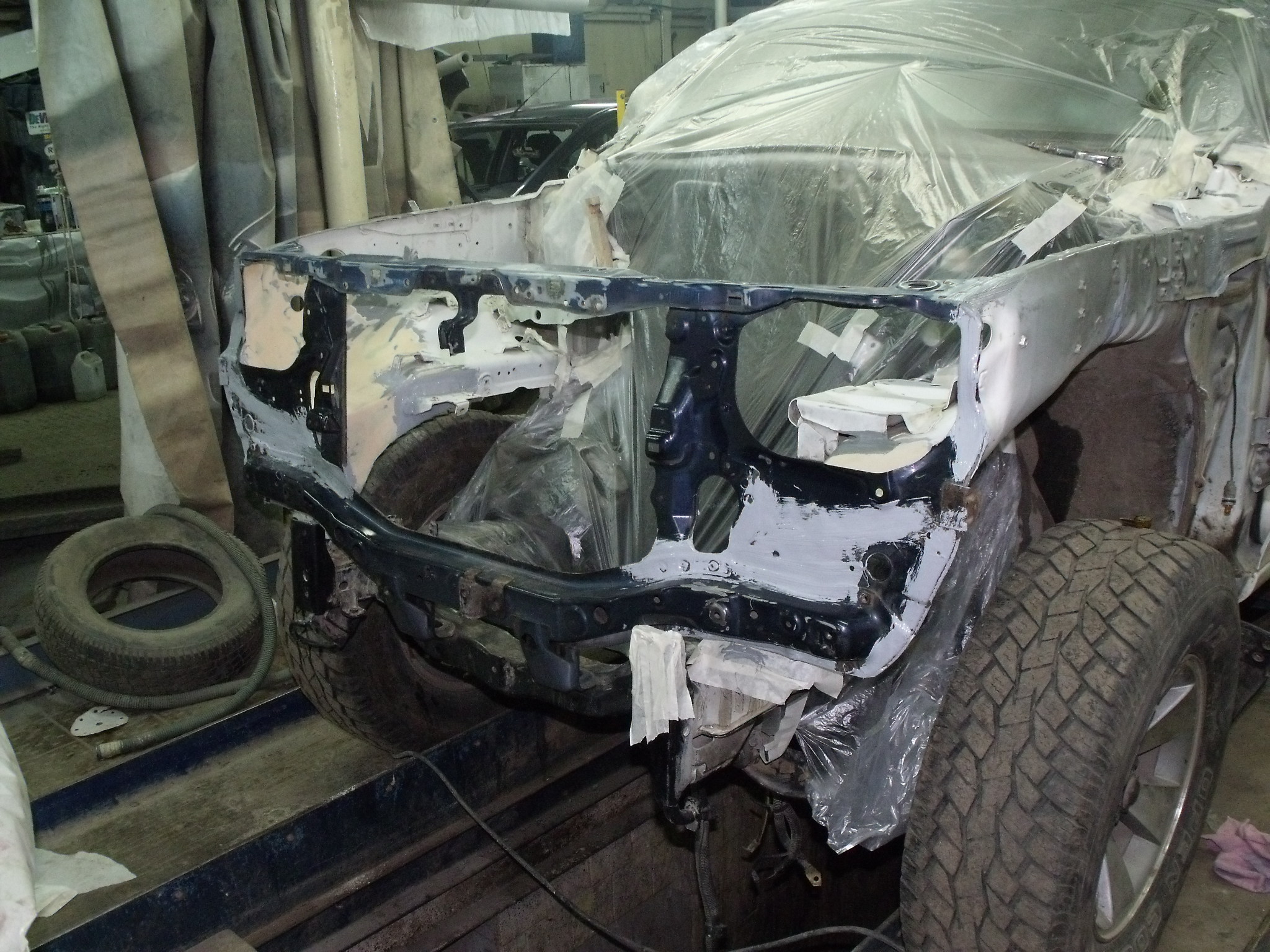

2) замазали герметиком швы и загрунтовали (фото не новые, будут позже.)
3) на снятом двигателе поменял помпу, ГРМ, все ремни и все ролики. так что двигаемся.
До 20.03 обещали покрасить а 27.03 отдать готовый автомобиль...пока занимаюсь поиском резины, точнее ее изучением т.к. авто в большей части будет ездить по городу а купить сразу 2_а комплекта не по карману. да и потом на зиму еще. Следующий этап это салон. Прежний хозяи относился по всей видимости не оч аккуратно....
Но это потом, а пока вот что...

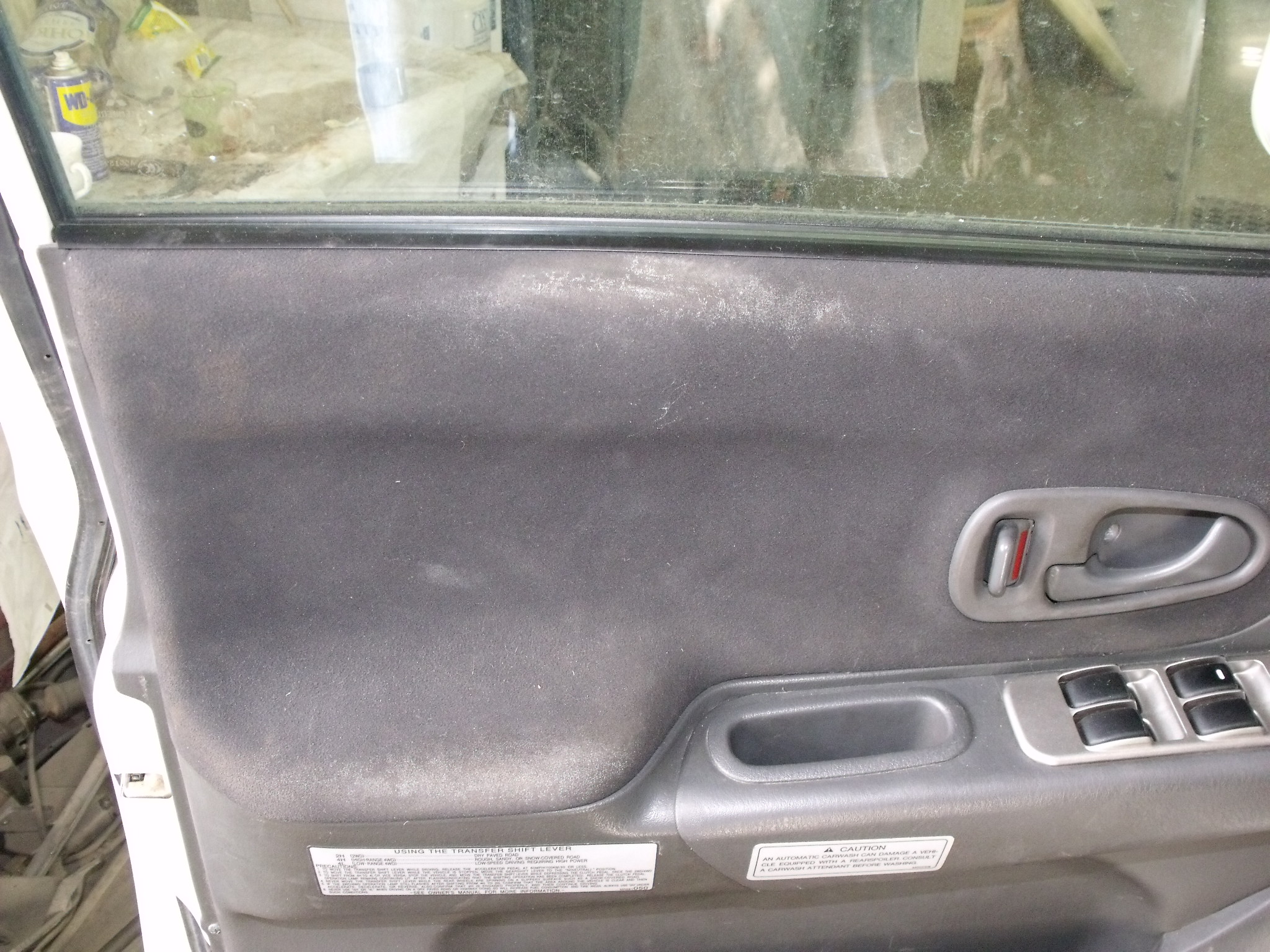

По поводу обшивки. Все не так трашно.
Моющий пылесос с мебельной насадкой (узкая), одежная щетка, нетральный порошок (без отбеливателей , ВАНИЖ ДАЖЕ НЕ ПРОБОВАТЬ!!!!!!)
Побразгал, щеточкой потер, собрал моющим пылисосом, и так несколько раз.
Будеш удивлен результатом.
