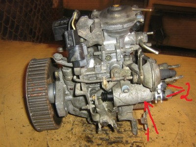

Во парни, Вы "пули льете". На фото, чуть выше красных стрел, виден актуатор повышения оборотов при включении кондея. Управляется вакуумным реле. Если на реле подать от доп/выключателя 12 вольт, девайс сработает и поднимет обороты на заданную регулируемой тягой величину. Запараллелить с дистанционным запуском как "2 перста об асфальт"... ::-D:

:Botan: конечно думали но:
1 если заводить не от сигналки то работать не будет
2 интересно а когда машина нагреется кто будет прерывать этот подходящий "+" :*TIRED*:

romah83 писал(а)::Botan: конечно думали но:
В том то и дела. При прогреве как тарахтела так и будет тарахтеть (обороты), может даже и сильней!!!

Идея интересная, но как её применить конкретно? Вообще то был вопрос о другом, но тема развилась это плюс. Ребята всё таки, как можно, или нет сделать эту работу. Почему отвергаются установки механического "девайса" регулировки оборотов с терморегулировкой? Но есть типа на пружине (как я понимаю биметал), он и отвечает за эту работу, или я не так понял или не так объяснили на СТО.
Никто не отменял доп/коммутацию. Прерывать может элементарный таймер или датчик температуры. К примеру тот, что включает вентилятор обдува. Вариантов сегодня предостаточно...
загвозка кроется в ответе ::-): это ж надо что бы присутствовал вакум в системе, а когда крутишь стартером какой там вакум ::-X:
Сразу после запуска все будет, включая повышенные обороты...

не знаю как у всех, а у меня при заводке надо сразу на педаль давить, значит по этой схеме не заведется сразу, может раза 5 то да ::-D:

Значит ТНВД в ремонт...
