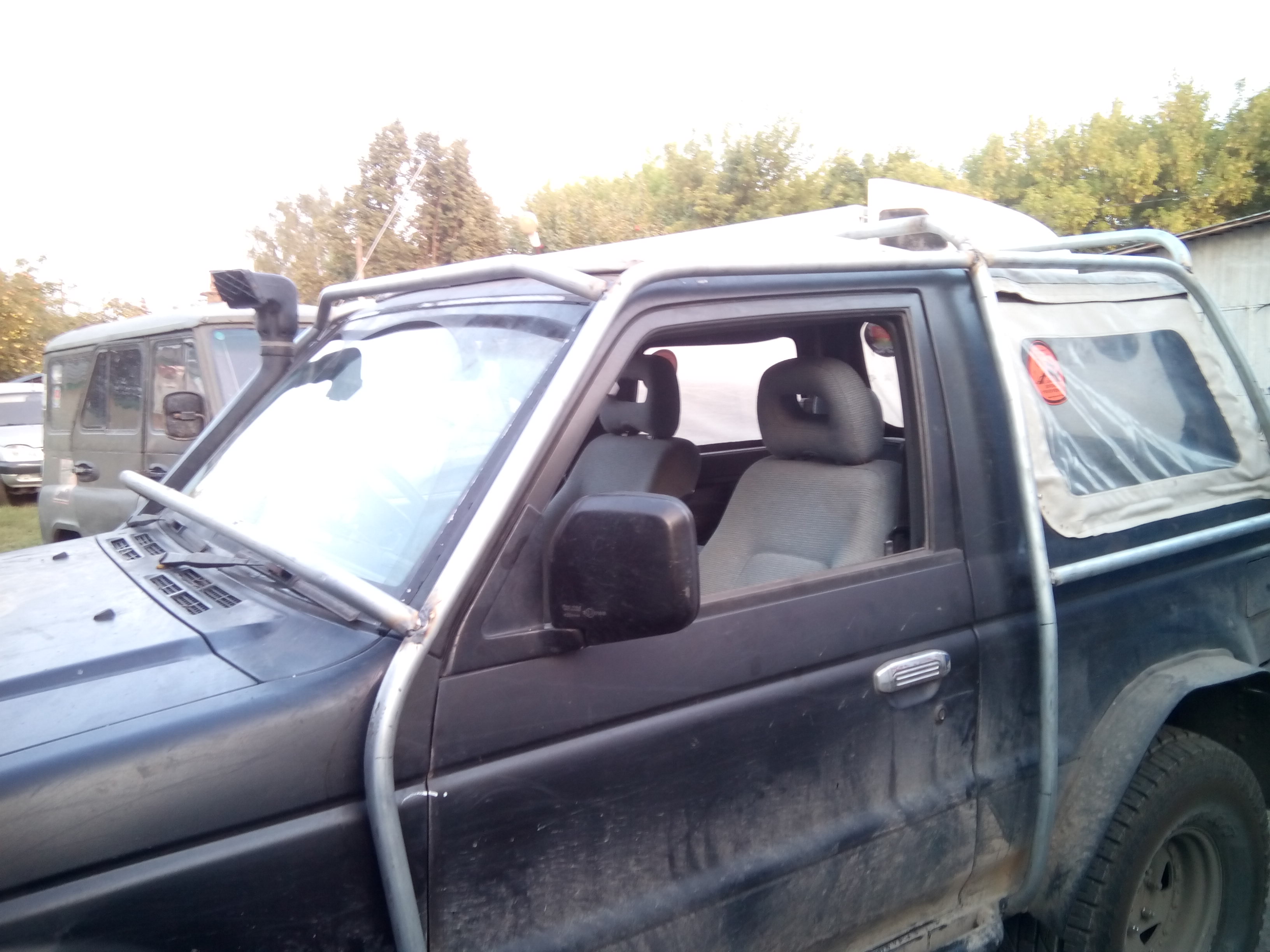

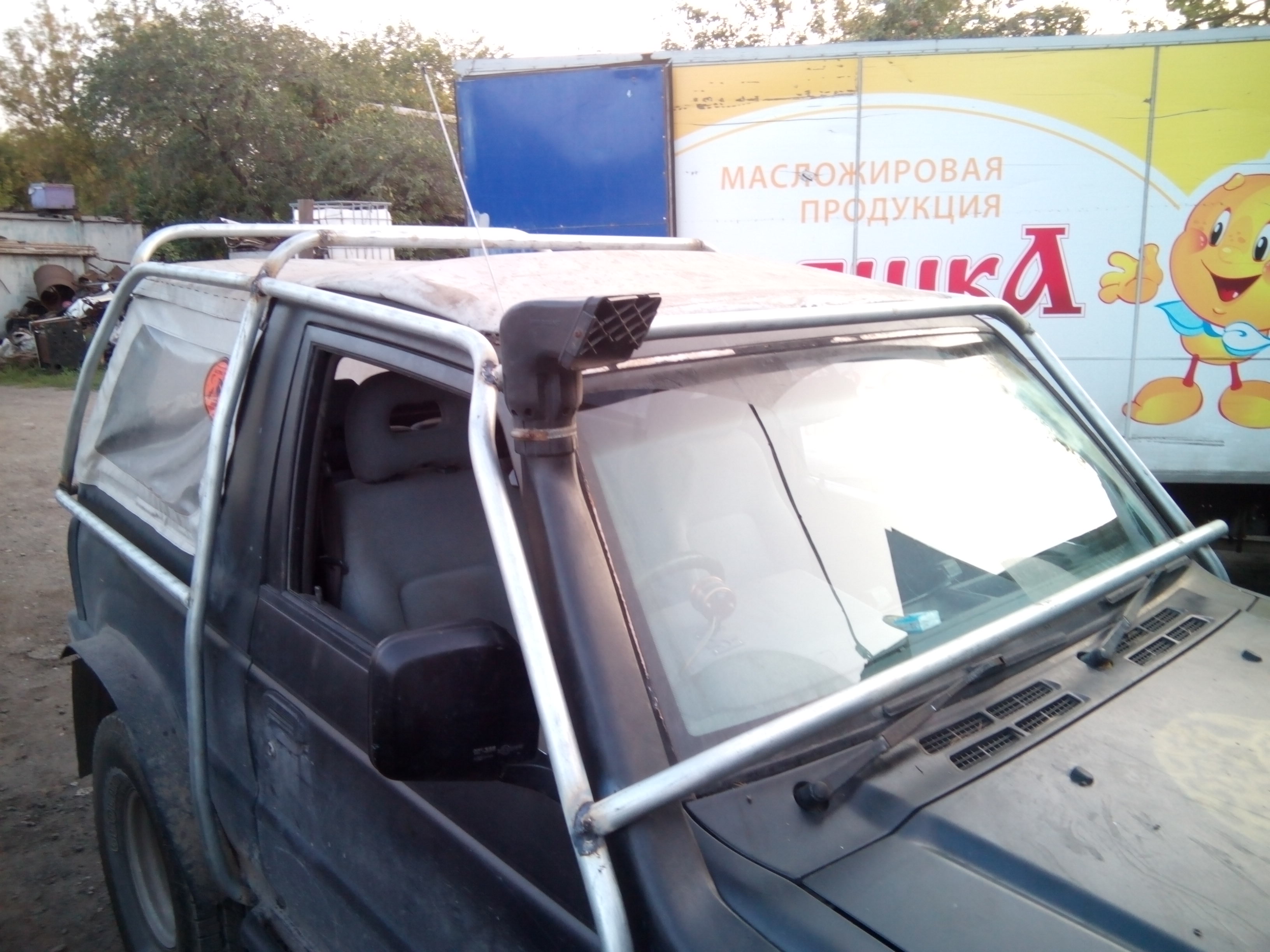

Доп крепления пока думаю через крышу по центру, но вот не знаю нужны ли они или лучше ограничится какими нибудь демпферами, чтоб в кузов упирался и не вибрировал, может лучше пусть играет.

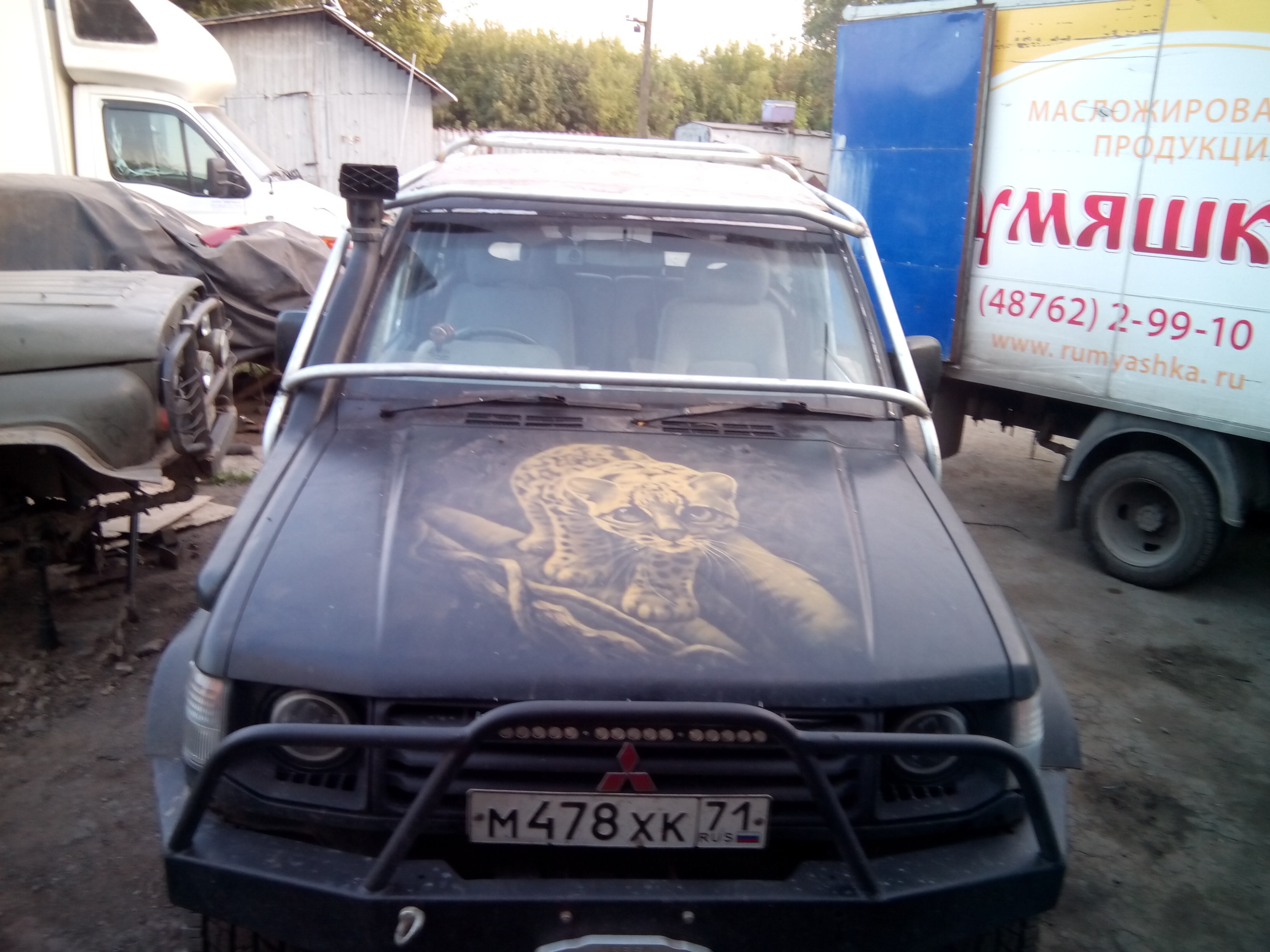

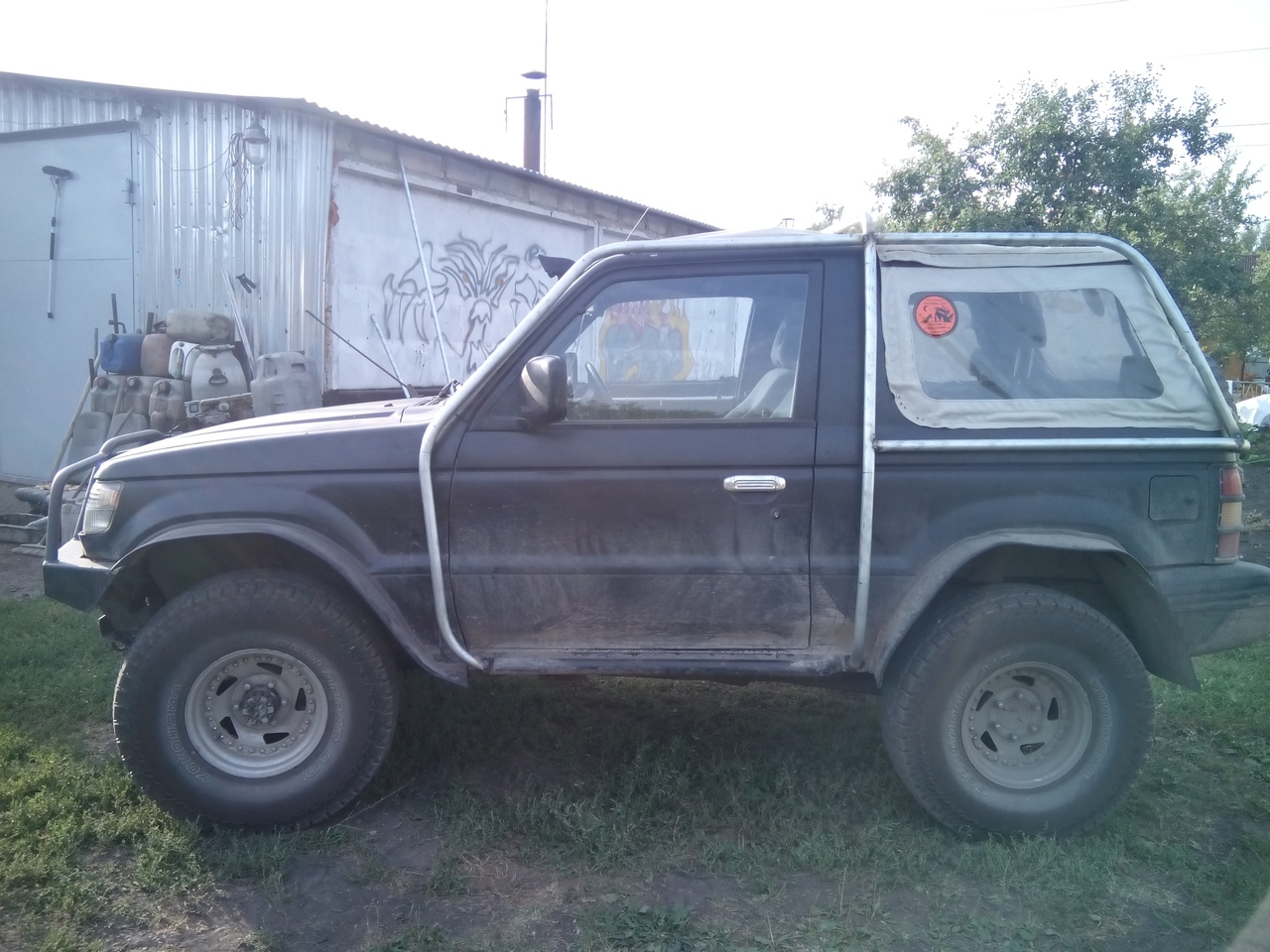

Крепление пока на пороге и сзади над фарой. Сегодня поставил поперечина перед лобашем, верхняя шумит на скорости, нижняя перекрывает часть обзора, даже снял ее чтоб проверить сразу кто дает шум
в общем нада над ними еще подумать. ну и как то это все теперь нада снять и проварить все швы. Не знаю пока стоит ли гемороится и делать его съемным или все же вварить намертво и забыть, а еще бы в изменения конструкции внести типа крепление багажника

Тока я бы ещё крест пустил между трубой над лобашем и труьой над центральной стойкой..
Кстати,хоть я свой каркас и не выкладывал,но по сути =один в один...тока у меня ещё труба огибает по срезу капота.
Вообще,на первый взгляд дохловато смотрицца....Я к чему: у Вовы Субару первоначально был адовый внешний каркас из Ф76
Лет пять назад он всю эту тяжеленную хрень переделал под Ф32 и Ф25....я видел в живую- думал ппц......Что прикольно,Вова,на RFS тройные уши на таком каркасе исполнил,встал на колеса и финишировал...даже лобаш не вылетел....в итоге=Чемп,с призом в 100 тыр

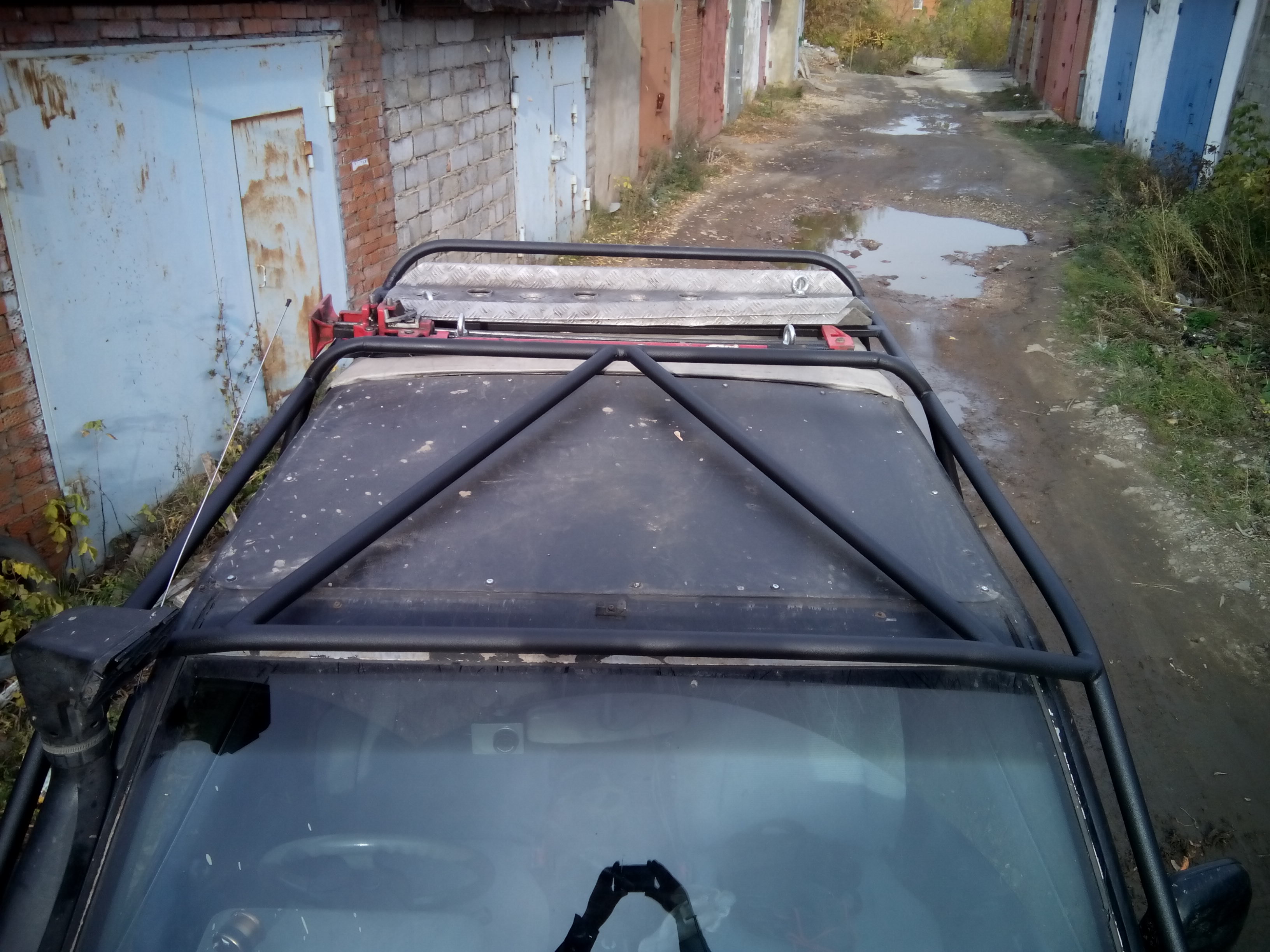

Над люком я буду диагональ пускать, когда уберу оттуда тент и поставлю железку
если че это бесшовная труба по наружке 35 толщиной 2 ... да мало, но и вес боле менее
тут уж чего теперь есть

Ты лучше скажи стоит ли к кузову жестко цеплять. Я думал на крыше в средней стойке пару креплений и сбоку тоже в середине... но меня пока отговаривают и говорят пусть лучше играет а чтоб не болтался от вибраций можно резинками в кузов упереть

ЗЫ забыл сафсем: Жень,максимально на авте обваривай каркас- если снятый будеь варить-ппц как повдет!
Ну и с крестом в кузове ты придешь,бо мотыляется подобный каркас люто при таких консолях.
Я делал подобный на хайлюкса,но там ТЗ было не для помпасов.
Т.е. уши,без креста подобное не выдержит.

Сплюнь, какие ушиМШУ писал(а):ЗЫ забыл сафсем: Жень,максимально на авте обваривай каркас- если снятый будеь варить-ппц как повдет!
Его еще нада думать как снять
мне пока крепления важны, куда и чего и стоит ли

Гвоздь ржавый советчикам в голову!Jenek писал(а):Ты лучше скажи стоит ли к кузову жестко цеплять. Я думал на крыше в средней стойке пару креплений и сбоку тоже в середине... но меня пока отговаривают и говорят пусть лучше играет а чтоб не болтался от вибраций можно резинками в кузов упереть
Даже по рафу,одна диагональ на центральной дуге не работает- только крест.
Ну упри ты резинками в кузов,да болтаться не будет...а приляжешь на бок- вся твоя стоковая тарга на бок и убежит.
Вся эта конструкция,если не будет центрального креста,при кувырке сложится в бок,утянув таргу.
Ну сам прикинь- метровые с линем консоли!
ЗЫ Крест поставишь- сразу забудь про диван сзади- туда и при одной диагонали нереально влезть
ЗЫЫ крепи на болтах- это не совсем жестко,как сварка и имеет подвижки.

Ты крест имеешь в виду внутри салона к полу?

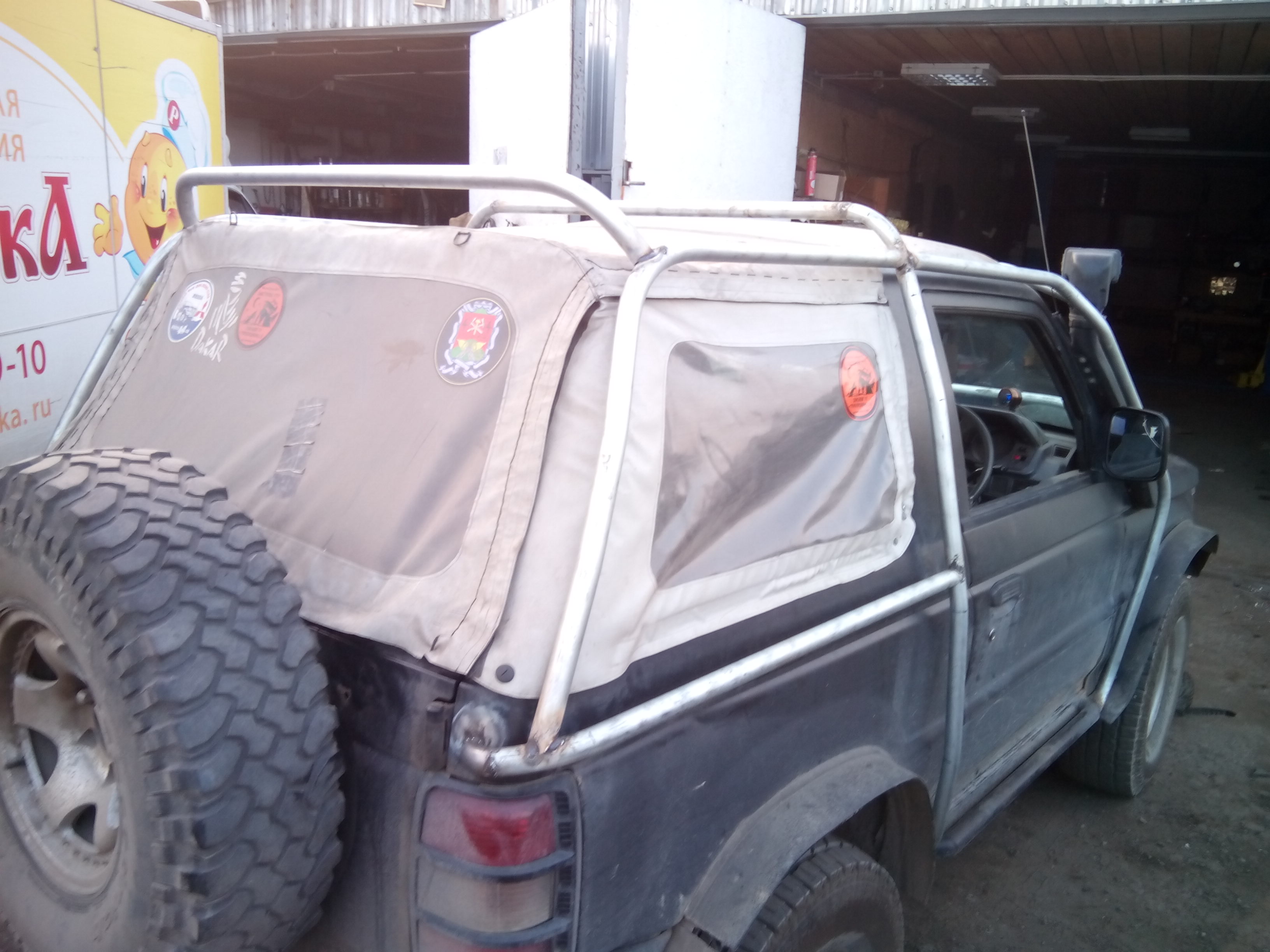

Демпферы (типа резины)- хорошо, но ЛКП сожрут...Jenek писал(а): Доп крепления пока думаю через крышу по центру, но вот не знаю нужны ли они или лучше ограничится какими нибудь демпферами, чтоб в кузов упирался и не вибрировал, может лучше пусть играет.
И если уж их ставить, то не в крышу , а в стойки!
Стойки крепкие, там внутри усилители. А в крыше нихрена толком нет, она слабая.

Не, такого не будет, мне пространство салона нужно. Если бы хотел каркас то проще всего было приварится к штатным дугам внутри, они идут из под крыши до пола багажника за заднем крылом и крепятся по 4 нормальных болта каждый.МШУ писал(а):Да.Jenek писал(а):Ты крест имеешь в виду внутри салона к полу?
Может их и верну... нада только крепление к полу восстановить, а то там болты сломались
С другой стороны то что в салоне трубы могут сложится тоже не айс...

Дим,у него кабрик.Там центральная стойка П-образная(тарга) и очень крепкая.dvm99 писал(а):Демпферы (типа резины)- хорошо, но ЛКП сожрут...Jenek писал(а): Доп крепления пока думаю через крышу по центру, но вот не знаю нужны ли они или лучше ограничится какими нибудь демпферами, чтоб в кузов упирался и не вибрировал, может лучше пусть играет.
У Юрца кабрик по весу больше выходил,чем с мет.крышей.

Вот прилепить бы внешний каркас к внутреннему креплению родных дуг на крыше... но не представляю как

Дык я тебе фотки сопряжения внутреннего креста с наружнем и скинул..тож самое и Велинд просил.Jenek писал(а):Вот прилепить бы внешний каркас к внутреннему креплению родных дуг на крыше... но не представляю как
От своего сток каркаса,на трубе,выводишь фланец,в плоскости тента.....Ну да,дырявить тент придется.
Чо,4 дырки-проблемы?

Тогда он открываться не будетМШУ писал(а): Дык я тебе фотки сопряжения внутреннего креста с наружнем и скинул..тож самое и Велинд просил.
Чо,4 дырки-проблемы?Через резинку прикрути- будет герметично.

2Jenek:
Вот видос о пользе наружного каркаса:
https://www.youtube.com/watch?v=3rvA1kANvD8
Вова забрал в призах 100 тыр по итогам года( 2014)
Это не просто горка,а стенка,на которую можно забраться только на 4-х точках))))
Это Х-арена,бывший карьер,многие стенки больше 45 градусов( в абсолюте,а не в уклоне)
Сам каркас у дяди Вовы:
https://www.youtube.com/watch?v=vzlfyrg99EI
с 2:20.
Труба там ваще Ф25.
Уши выдержали.
До этого,у него стояла наружная основная дуга и укосины из Ф76 трубы! Это ппц))))))
Видок был тот ещё,особенно с размерами самурайки на 32"))))
с 2:20.
Труба там ваще Ф25.
Уши выдержали.

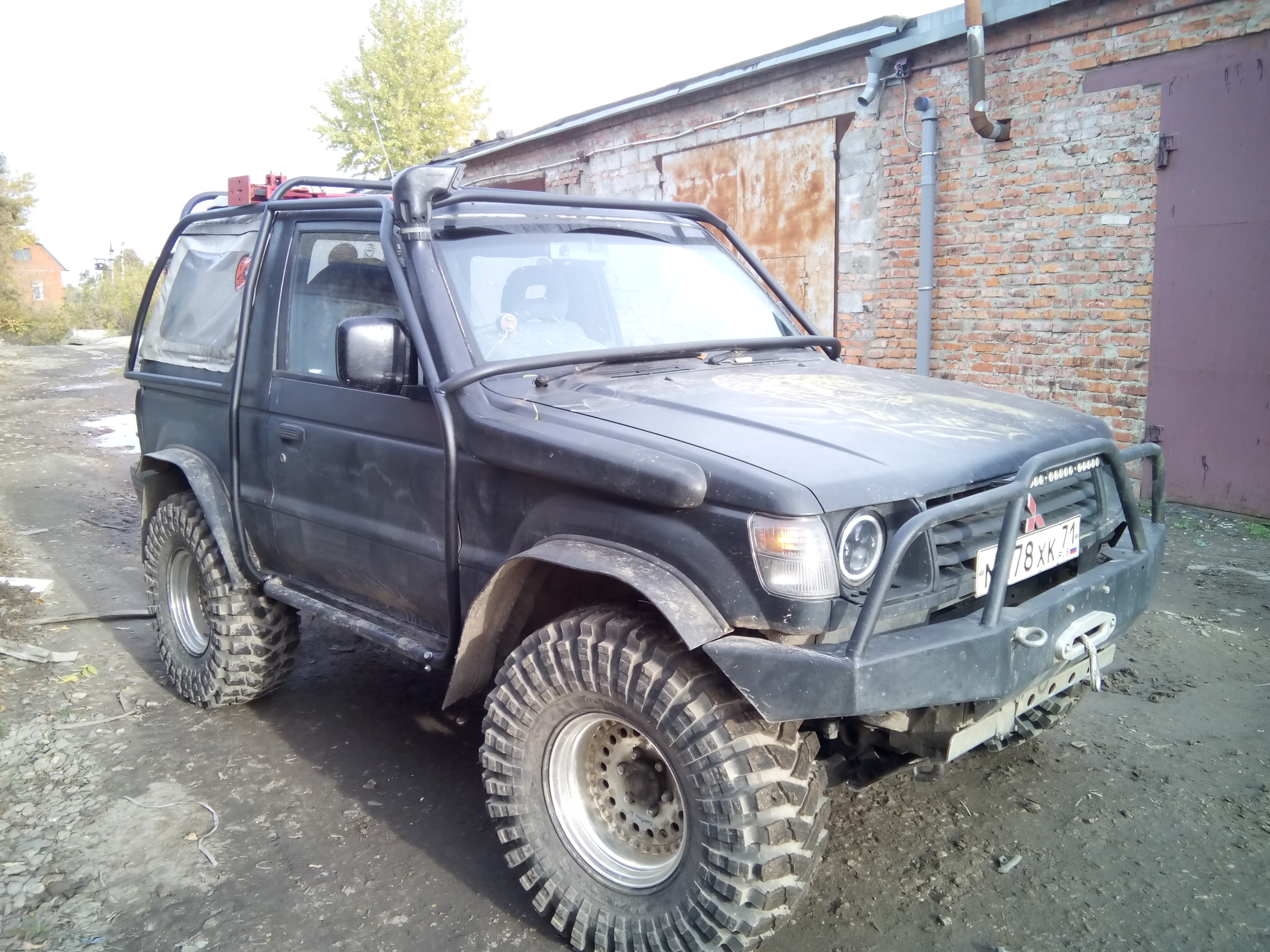

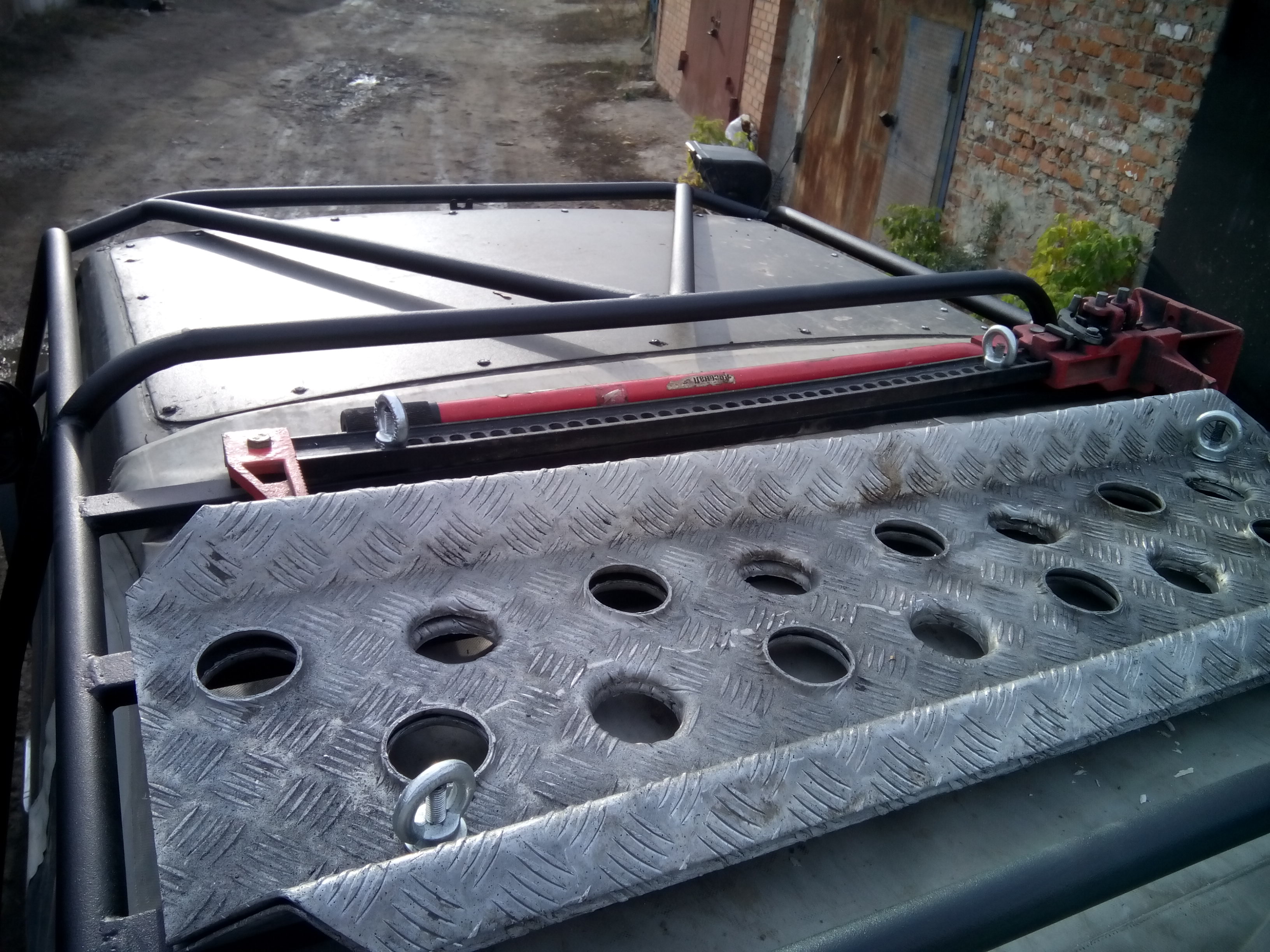

В общем пока так. Сделал съемным, держится по каждой стороне на 12 болтах на 10, заднее крепление кузова усилено пластиной по ребрам. Возможно поставлю внутри салона родные дуги и соединю их через крышу по центральной стойке с наружным, но это не факт, тут с одной стороны появится доп жесткость, а с другой он не сможет играть и быстрее погнется... все же он не для того чтоб кувыркаться, больше для навесного так сказать

В смысле?Dimix писал(а):Лобаш не откидывается

при торможении ))))Jenek писал(а):В смысле?Dimix писал(а):Лобаш не откидывается
