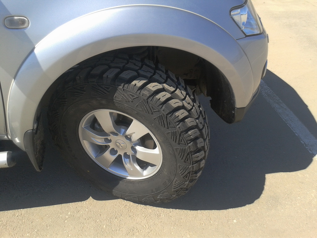

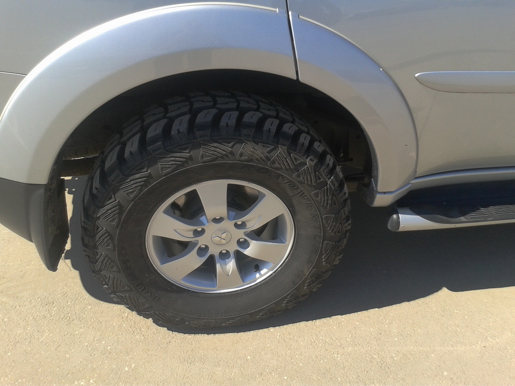

Поставил:
Replica LS Mi33 PCD 6x139.7 ET 38 ЦО 67.1
Вес диска - 9.5 кг
