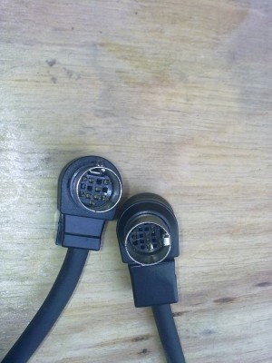

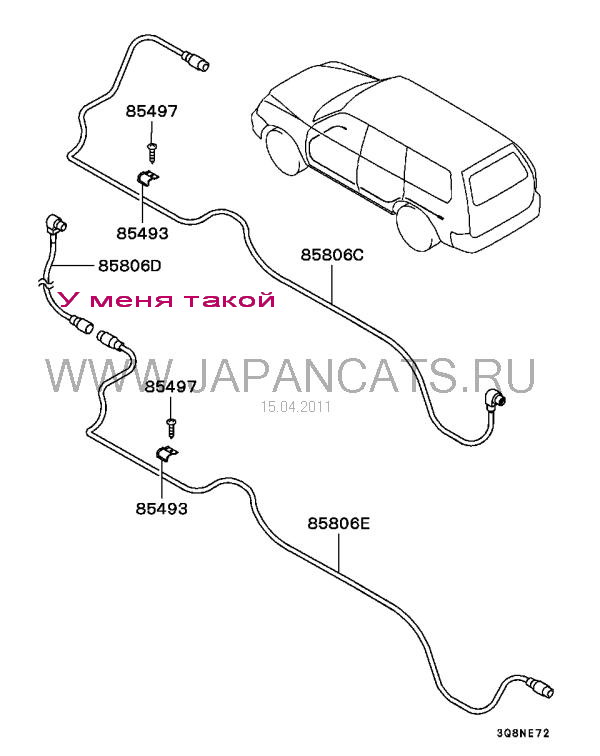

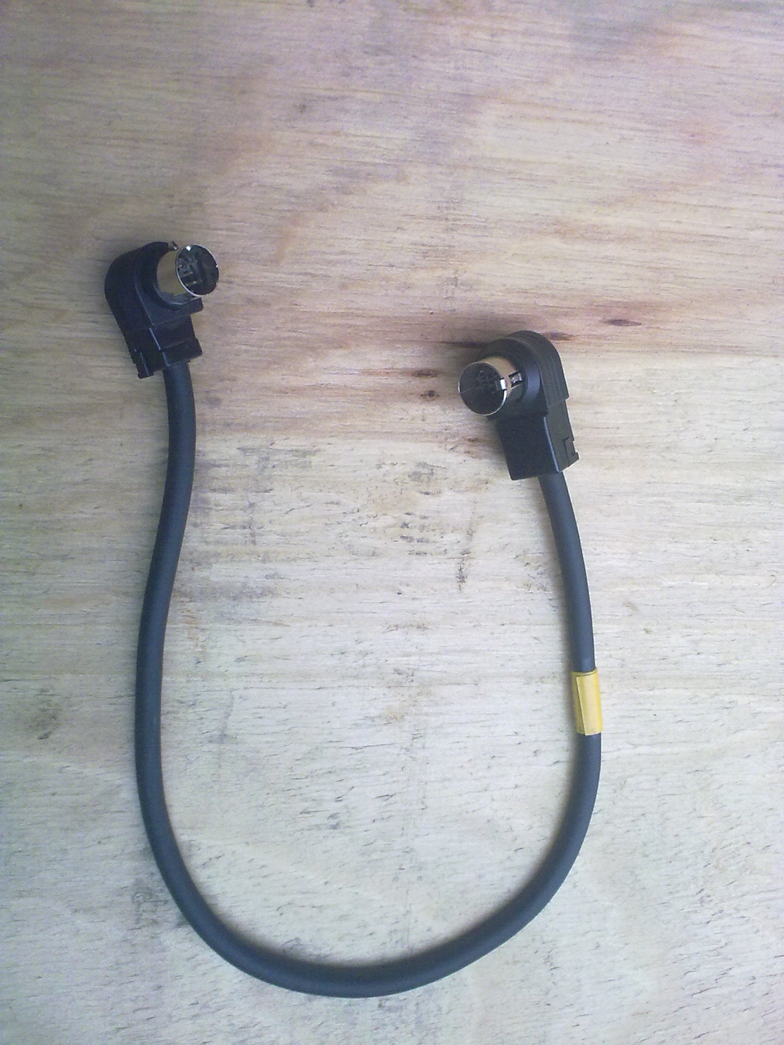

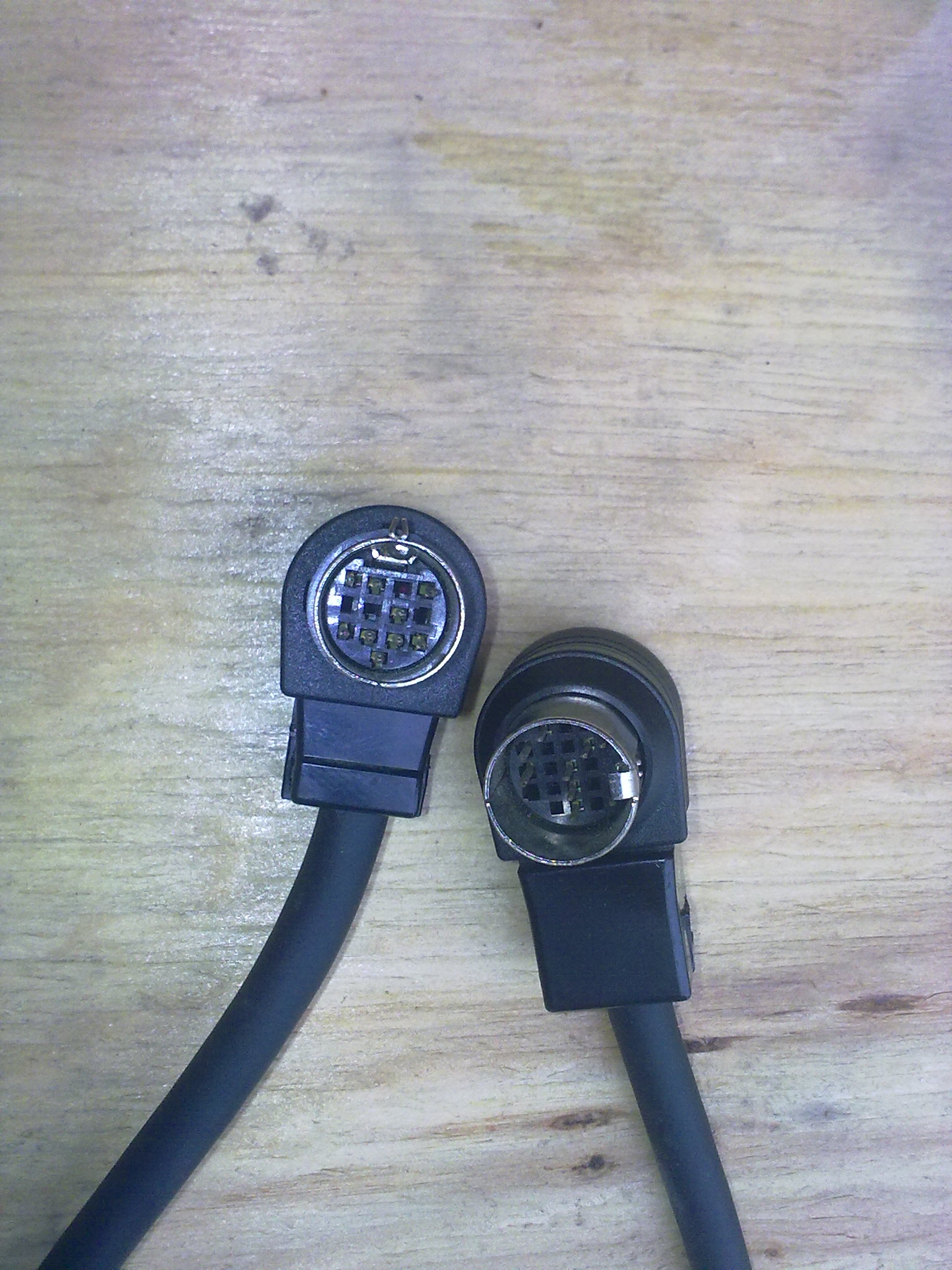

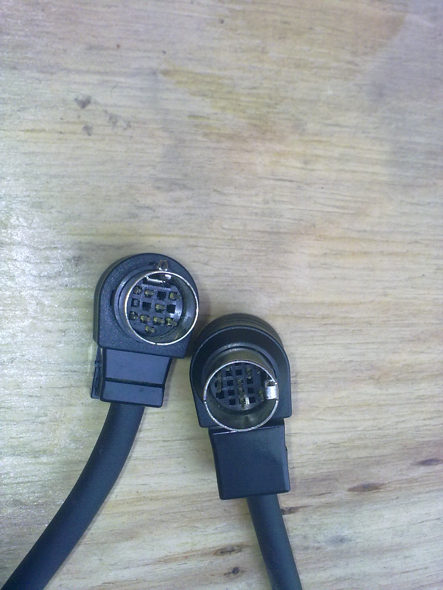

Народ, подскажите кто нибудь реально видел этот усилитель? Я тоже решил завтра заморочиться, но сегодня после работы поехал в гараж посмотреть что мне нужно будет завтра делать и на всякий случай посмотреть есть он у меня или нет, потому что когда менял магнитолу нашел шнурок и не знал куда его применить, но так как менял на не штатную магнитолу, не стал забивать голову. Итак, отодрал обшивку в багажнике заднюю правую, а там ни кого, думал может быть с лева, но не стал обшивку отдирать а открутил накладку порога и посмотрел провода под ковром, похожих на те которые шли бы на усилитель не нашел, то же самое сделал и справа, результат такой же. Потом снял магнитолу поискать куда бы подключался шнур который подключается к штатной магнитоле а второй конец не известно куда, обшарил все но не нашел. По картинке Экзиста там должно быть два шнура, один короткий который у меня есть а второй длинный который идет к усилку вот конец длинного я и не нашел. И еще, там совершенно не такой разъем как в старой аппаратуре как на картинке (инструкции подключения) и девять контактов а не шесть. Если кто нибудь реально подключил поделитесь опытом, просто интересно только у меня нету усилка или еще у кого.
Сам провод
Сам провод
Так выглядят разъемы

На нижней картинке схема подключения уселка , на то что выше СД ченджера.

900mz писал(а):Народ, подскажите кто нибудь реально видел этот усилитель? Я тоже решил завтра заморочиться, но сегодня после работы поехал в гараж посмотреть что мне нужно будет завтра делать и на всякий случай посмотреть есть он у меня или нет, потому что когда менял магнитолу нашел шнурок и не знал куда его применить, но так как менял на не штатную магнитолу, не стал забивать голову. Итак, отодрал обшивку в багажнике заднюю правую, а там ни кого, думал может быть с лева, но не стал обшивку отдирать а открутил накладку порога и посмотрел провода под ковром, похожих на те которые шли бы на усилитель не нашел, то же самое сделал и справа, результат такой же. Потом снял магнитолу поискать куда бы подключался шнур который подключается к штатной магнитоле а второй конец не известно куда, обшарил все но не нашел. По картинке Экзиста там должно быть два шнура, один короткий который у меня есть а второй длинный который идет к усилку вот конец длинного я и не нашел. И еще, там совершенно не такой разъем как в старой аппаратуре как на картинке (инструкции подключения) и девять контактов а не шесть. Если кто нибудь реально подключил поделитесь опытом, просто интересно только у меня нету усилка или еще у кого.
Тоже залез менять магнитолу и нашел провод в никуда (один в один как на вашем фото), обшарил передние двери и обшивку багажника с обеих сторон нет там усилка.
Хотя по картинке и комплектации есть. А в реале там ни следов, ни проводов нет от усилка.
Кто-нить разобрался что за херь такая?
