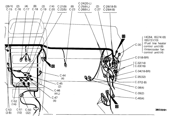

Доброго времени суток. Не подскажите где находится блок управления (intercooler fan control unit )?JR16 писал(а):Данное устройство установлено не просто так...я думаю всем известно что с повышением температуры падает плотность воздуха и из этого следует что топливная смесь будет "некачественной" что собственно скажется на мощности двигателя....если есть сомнения то можете провести тэст свего железного коня в горной местности где плотность воздуха низкая и Вы сразу заметите динамику.

С-40 ваш разъем ?yupaj писал(а):Доброго времени суток. Не подскажите где находится блок управления (intercooler fan control unit )?JR16 писал(а):Данное устройство установлено не просто так...я думаю всем известно что с повышением температуры падает плотность воздуха и из этого следует что топливная смесь будет "некачественной" что собственно скажется на мощности двигателя....если есть сомнения то можете провести тэст свего железного коня в горной местности где плотность воздуха низкая и Вы сразу заметите динамику.

Большое спасибо. Если не ошибаюсь в моем случае это разъём С-30 (для моделей без подогревов топливопроводов)
