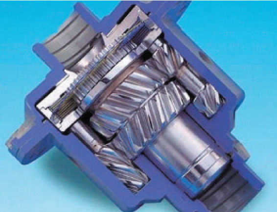

Так может работать тоько т.н. гибридный ЛСД, в кот. цилиндрический диф с косозубыми шестеренями соединен с небольшой ВМ. И никакого преднатяга дисков в ВМ нет, это заблуждение. Но наск. я знаю такие диф-лы практически не используются.mservis писал(а):В лсд изначально пластины имеют преднатяг, за счет этого преднатяга происходит трение м/у пластинами, от чего нагревается жидкость и резко повышается ее вязкость (добавка в масло), но только м/у пластинами и чем выше пробуксовка, тем сильнее трение, сильнее нагрев пластин, жидкость более вязкая, но полной блокировки всеравно не будет. Так устроены все вязкомуфты, поэтому им противопоказано длительное буксование, могут перегреться. По инструкции надо делать перерыв для остывания вискомуфты. Но в мосту она не перегревается, масло вокруг остужает. Только так и работает ЛСД!
Чаще всего ставят дисковые ЛСД, рисунок я приводи на пред. стр-це.
Там блокирующий момент возникает в рез-те осевого смещения дисков и их сжатия между собой при приложении к корпусу момента. И именно там есть преднатяг за счет пружин.
Бокируется такой диф сразу еще ДО начала пробуксовки. При пробуксовке лишь может немного увеличится блокирующий момент за счет ухудшения смазки поверхностей трения.
И еще (если верить фирме), бывают мосты с принудительной блокировкой диф-ла, в кот. используется ЛСД с небольшим Кб

Re: О редукторе LSD (вот же я лошара)...
"hibrid LSD" япы называли диф с ВМ. Если есть деталировка, выложи пож. в виде картинки, буду благодарен.
Много о нем слышал, видел как-то картинку, но на фото видеть не довелось, есть предположение, что гибридный диф - миф

Вобщем гугль выдал мне следующее описание: hibrid LSD - это винтовой дифференциал типа торсен совмещенный с закрытой вискомуфтой, в основном применяется у митсу.
Деталировки нигде нет, только это с сайта митсу
Про эту картинку я и говорил. В левой части (ближе к крышке корпуса) видна небольшая ВМ не то с 5-ю, не то с 7-ю дисками. А сам диф-л не винтовой а цилиндрический с косозубыми шестернями. Похож и на Торсен-2 и на Квайф, но трудно судить, т.к. не видно всех деталей.
Вроде в торсен рекомендуется лить специальное масло, а ВМ полностью герметична, жидкость в ней замене не подлежит.
И при кончине ВМ ее ремонт невозможен - только замена.
Но понять, стоит ли именно такой диф в мосту, можно лишь путем разборки корпуса диф-ла.
Лично я сомневаюсь, что Мицу реально ставит такой диф-л в мосты, уж очень гиморна конструкция с ВМ, кроме того, ВМ в мосту будет мешать корректной работе АБС.
Так что скорее всего эта картинка всего лишь картинка
