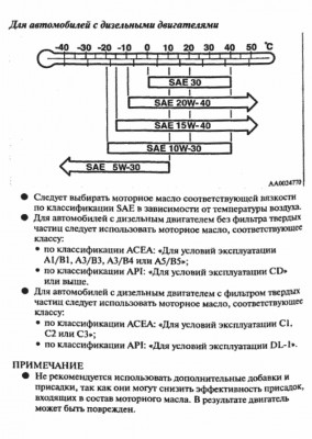

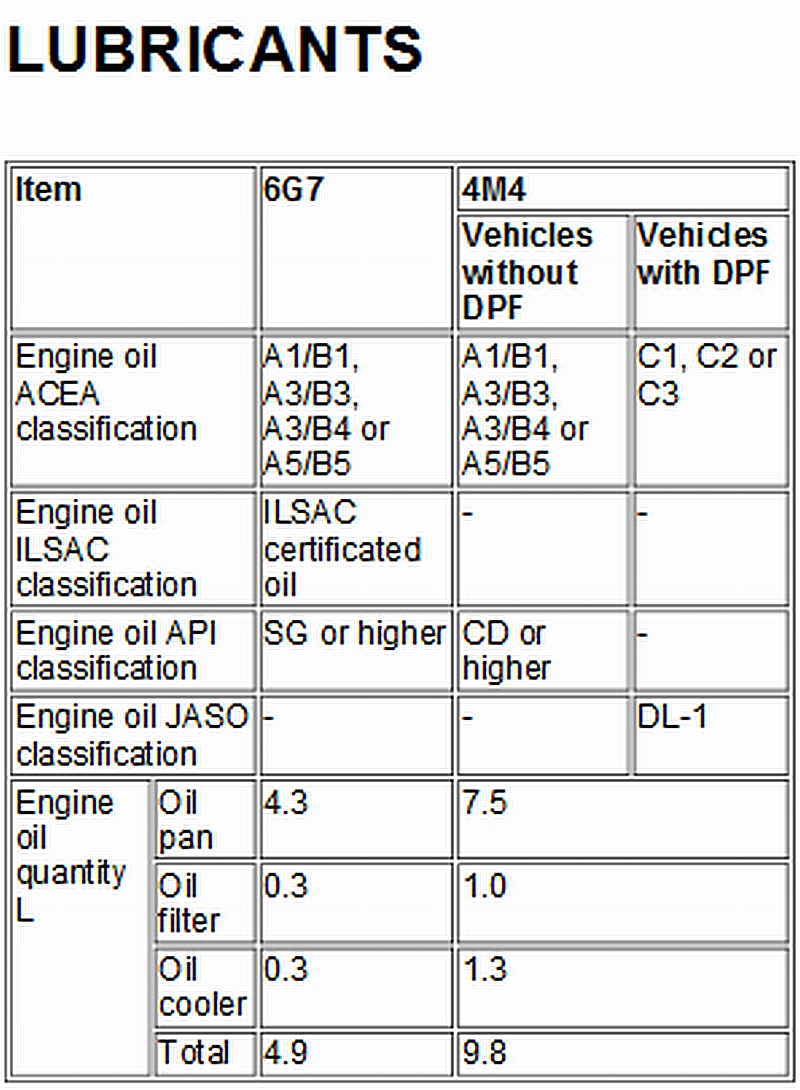

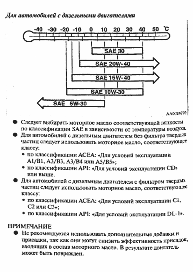

А еще вот такая инфа-Мануал SM 09'MY в требованиях к применяемому маслу вообще опускает классификацию по SAE
тем самым не привязываясь к конкретным цифрам вязкости,а тут возможны варианты.

Re: Моторное масло, какое надо?
Согласно инструкции. по класификации API и ACEA.
Mobil 1 Peak Life 5W-50 соответствует или превосходит следующие спецификации промышленности и производителей:
API SN/SM/SL/SJ/CF X
ACEA A3/B3 X
Mobil 1 New Life 0W-40 соответствует или превосходит следующие спецификации промышленности и производителей:
ACEA A3/B3, A3/B4 X
Получаются что оба подходят.
ACEA A3/B3 X
A3/B4 X
По классам подходит, да и вобще они пишут, что оно как масло для очистки двигателя может использоваться.
