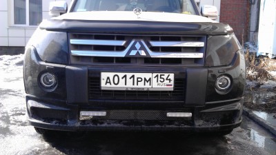

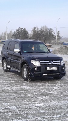

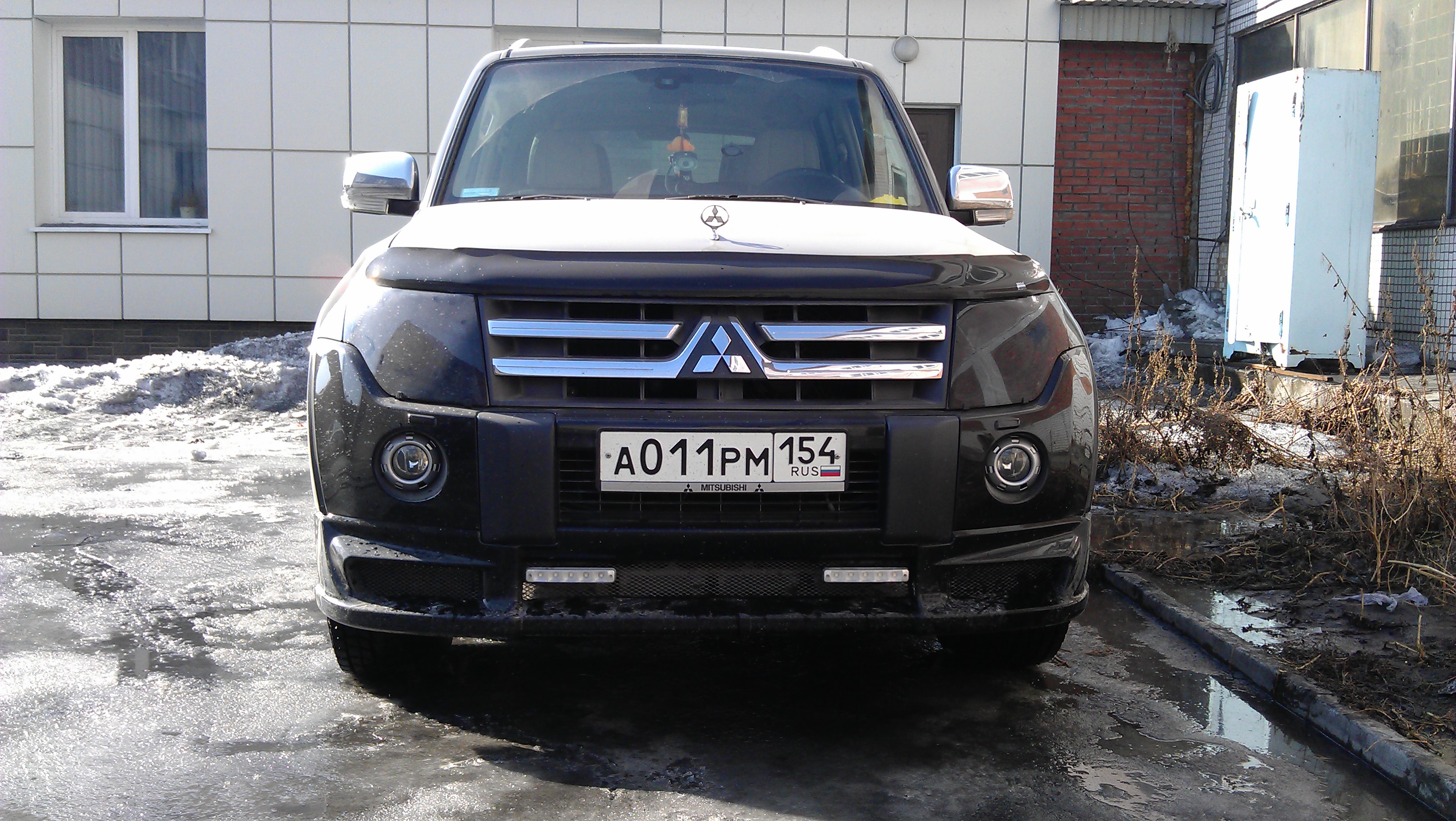

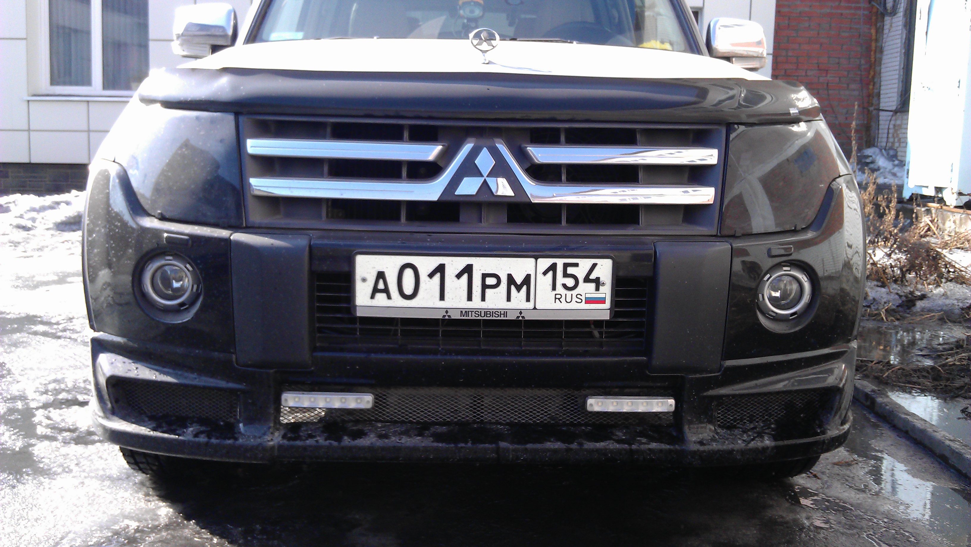

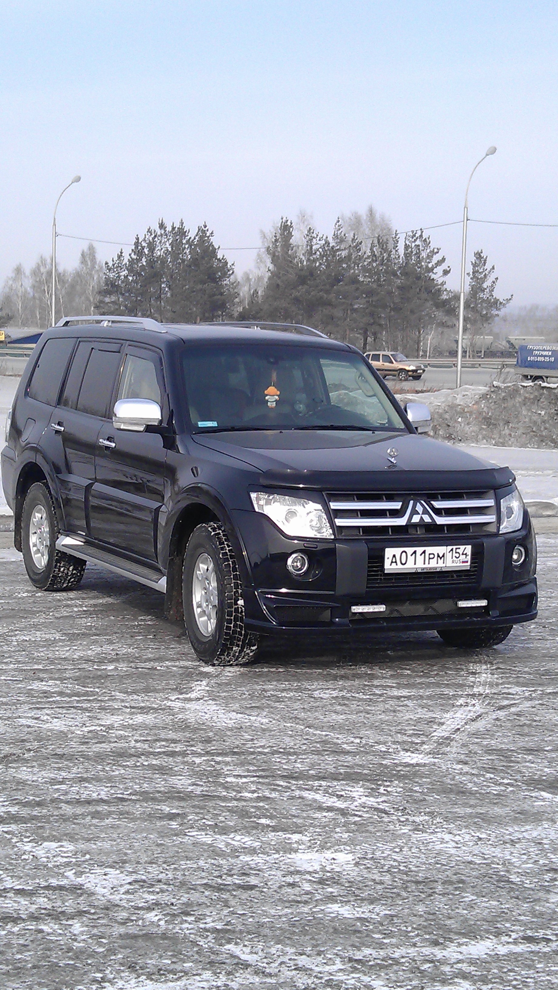

Re: Дневные ходовые огни
вот немного фоток. пардон за качество снимал на тилипон
ММС Паджеро2 е011рн. было
ММС Грандис м011км. было.
ММС Паджеро4. а011рм 3 литра 2007 год.сейчас продаю.
Тойота тундра 14 год. А011 АЕ
