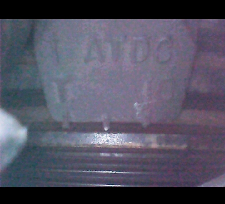

Имеем 4d56, efi, разные легионовсеие книги. В книгах написан угол 7 или 9 градусов после ВМТ. 7 градусов - для турбины с маслом, 9 - для турбины с маслом и водой. В книгах от создателей написано, что угол определяется буквой на головке (что, видимо самое правильное), но у меня, видимо головка не оригинальная и в районе первого цилиндра никаких меток нет. По факту у меня (vgt турбина с маслом и водой) "миллиметр по ИЧ-10" появляется в районе 7-ми градусов. Но это не суть. У меня вопрос в следующем: если точность установки должна быть плюс-минус три сотки (т.е. очень высокая), то как точно выставить угол? Ибо на пластике только три метки: Т, "середина" и 10 градусов?

замерь шкалу да раздели на равные части, хоть маркером. чего проще то. я всегда ставил "на глаз" а там играл на звук. нижние не затягивал ездил и по ачучениям и запуску.
