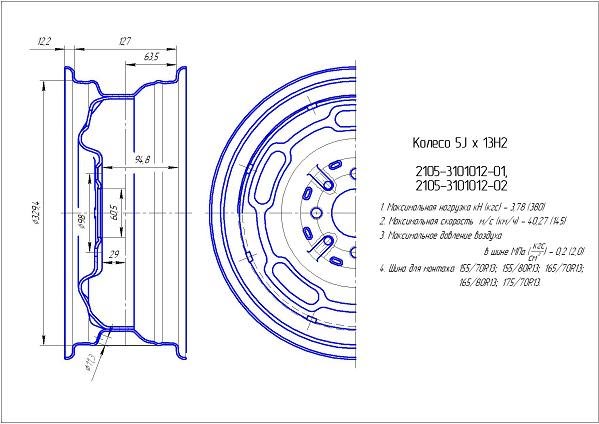

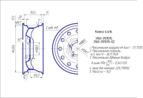

Re: Установка проставочных (центровочных) колец на диски

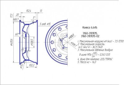

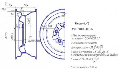

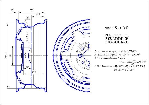

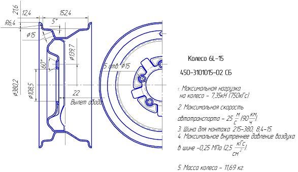

Какой класной? Пусть он и пишется сдесятыми (139.7), но -это свободный размер. Добавлю еще дегдя при размерах от 120мм до 400мм , что мы имеем в нашем случае, допуск увеличивается до 0.5 мм. Прибавим сюда угловой допуск на данный размерчто центруется колесо засчёт гаек, или конических или цилиндрических с класной (в отличие от ЦО выполненного по свободному размеру) посадкой и заходным конусом
+-10`. Ну как, не хило получается?
А почему ты решил, что размеры ЦО и PCD(сверловка) оба свободные. Кстати "свободный размер", это сленговое выражение, обычно в технических требованиях чертежей, их называют "размеры, предельные отклонения которых не указаны на поле чертежа" и не такие они уж и свободные, в тех требованиях чертежа всё равно должен быть указан квалитет по которому выполнять эти размеры более грубый чем те на которые допуска указаны на поле.. То что номинал размера имеет десятые доли, как наши 139.7 или 67.1 ещё ни о чём не говорит. Просто эти номиналы получились с такими десятыми долями совершенно из других, конструкторских соображений о котоых я приблизительно догадываюсь, но рассказывать здесь очень долго. Ни ты ни я рабочего чертежа ни на диск ни на ступицу не видели, поэтому ТОЧНО утверждать, что какие то исполнительные размеры в рабочих чертеже свободные, а какие то с допусками я бы поостерёгся. Тем не менее, имея кое какой скромный опыт в машиностроении с очень большой долей вероятности предполоагаю, что на исполнительный размер PCD в рабочем чертеже стоит допуск (с какой точностью и по какому квалитету утверждать не возьмусь), а на ЦО либо вообще не стоит (т.е. как мы их здесь называем размер свободный), либо стоит но по гораздо более грубому квалитету. С такой же долей вероятности можно утверждать, что конструктивно, когда конструктора разрабатывают колёсный диск, то они закладывают центровку по крепёжным гайкам или болтам, а ЦО делается по более грубому допуску (вал всегда в "-", а отверстие в "+" от номинала), что бы не препятствовать этой центровке. Но ежли что, например брачёк при изготовлении или износ при эксплуатации, то тут уж "включаются" ЦО диска и ступица. Во блин в какие дебри вы меня затянули.Studebeker писал(а):Какой класной? Пусть он и пишется сдесятыми (139.7), но -это свободный размер. Добавлю еще дегдя при размерах от 120мм до 400мм , что мы имеем в нашем случае, допуск увеличивается до 0.5 мм. Прибавим сюда угловой допуск на данный размерчто центруется колесо засчёт гаек, или конических или цилиндрических с класной (в отличие от ЦО выполненного по свободному размеру) посадкой и заходным конусом

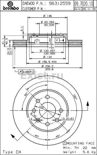

Ну вот, как пример. Конечно не японские и слегка усеченные чертежи.А почему ты решил, что размеры ЦО и PCD(сверловка) оба свободные
И что этот пример говорит?Studebeker писал(а):Ну вот, как пример. Конечно не японские и слегка усеченные чертежи.А почему ты решил, что размеры ЦО и PCD(сверловка) оба свободные
Не вижу чтоб тут была прямая связь с тем что надо кольца ставить. Тем болие это только подтверждает что центра крепёжных отверстий расположены на одном растоянии от оси колеса.
Надёюсь Вы не будите спорить что даже при зазоре как Вы тут утверждали 0.6мм если бы колесо не центрировалось гайками/болтами крепления, оно бы било так как даже такое на первый вгляд мизерное смещение, растраивает всё систему.

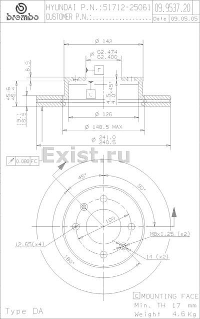

В том то и дело, что допуск позволяет распологать отверстия не совсем на одинаковом расстоянии. Можно конечно возразить, мол там станки и все такое. Да станки. Но это массовое производство. Более высокая точность-большая себестоимость.

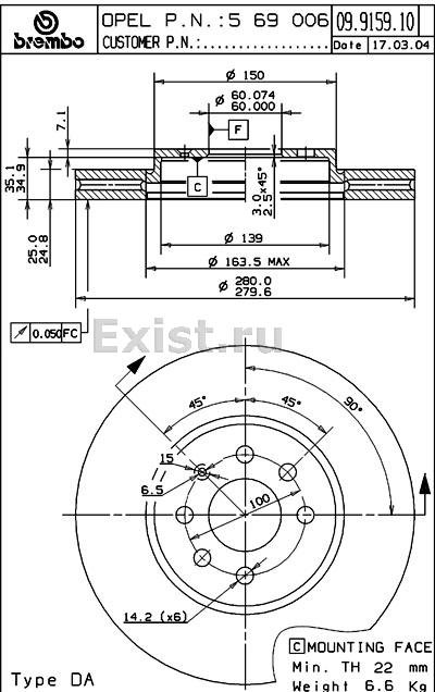

Ну давайте еще чуток дегтя закину.

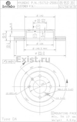

Чертеж сопряженной детали, а именно тормозного диска.
Скажите , а причем сдесь диск.
Диск не причем. А вот размеры. Обратите внимание на допуск по сверловке отверстий для шпилек-болтов крепления колеса и на допуск отверстия под ступицу, ту самую на которое заходит центральное отверстие.
Зы. Я тоже не токарь и не продавец.
