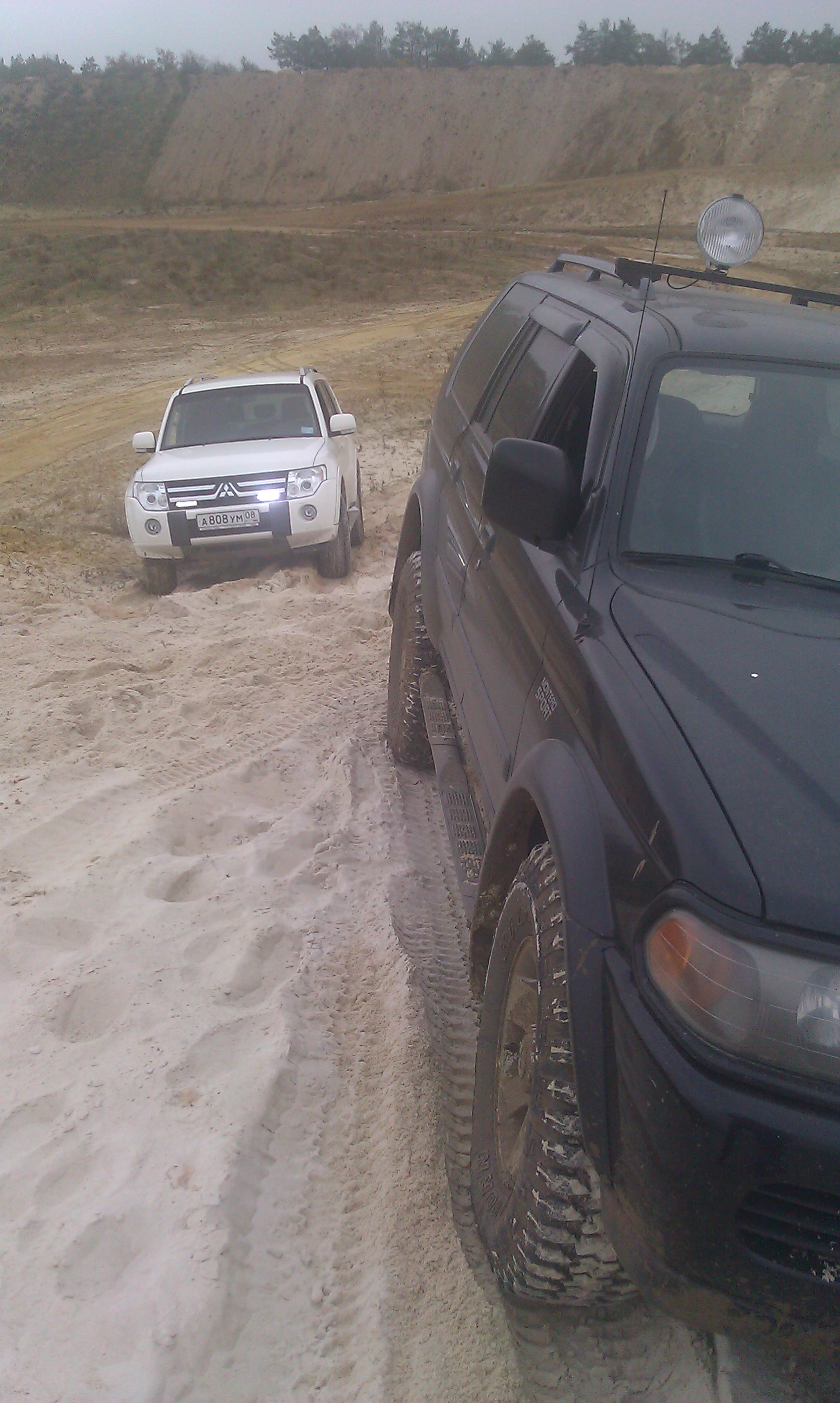

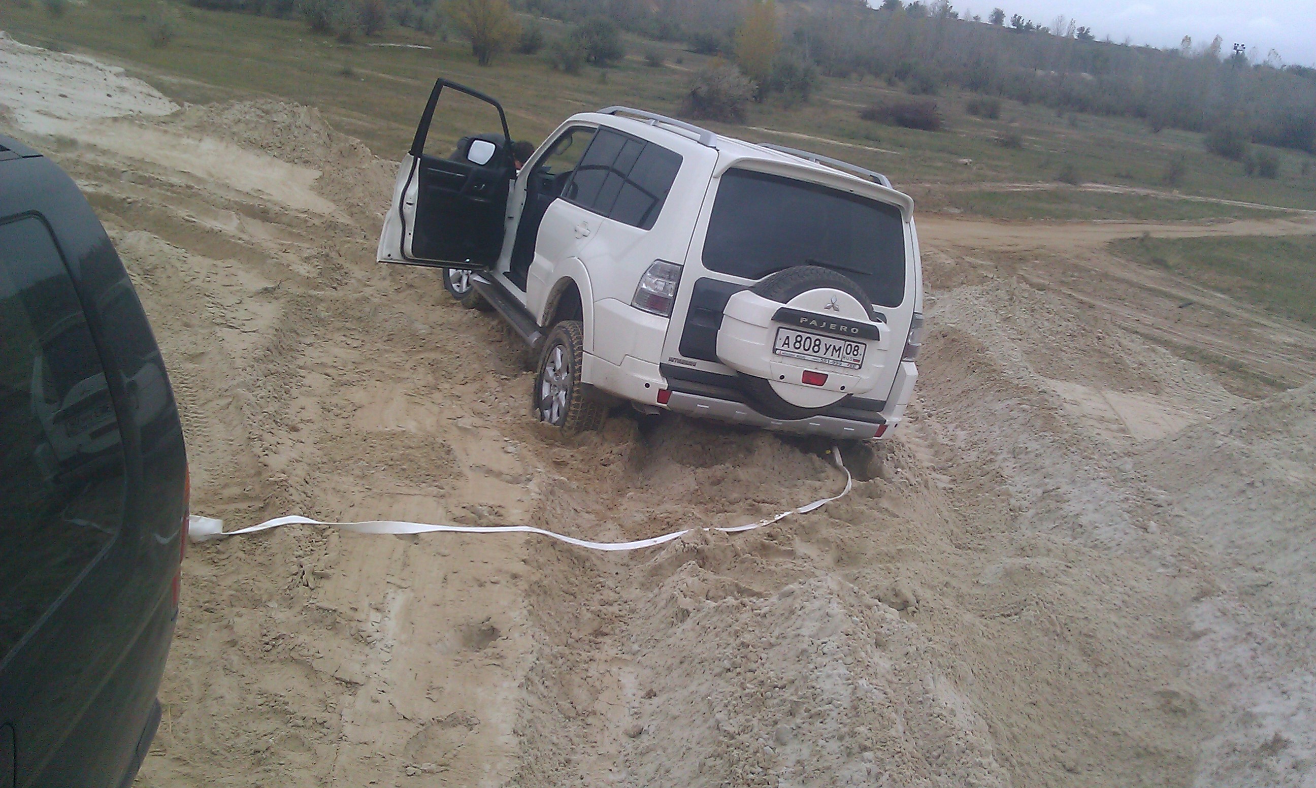

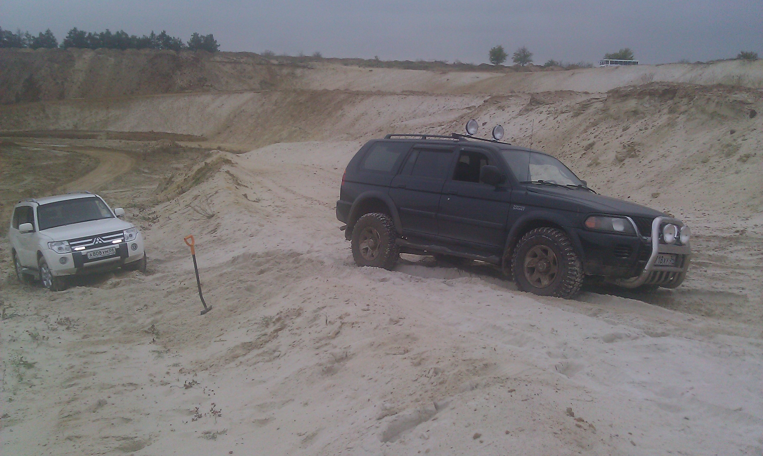

Пробег почти 5500 на 762... Когда только взял зделал мерку (палочку длиной в высоту протектора.) было это в мае. Вчера снял ещё одну такую же мерку и сравнил... ни на миллиметр не отличаются... А ведь это по сути дела сезон!
Радует. По проходимости. Грязи почти всё лето не было, да и сейчас нет. А в песке в лёгкую уделал П4 со всеми его блокиорвками...

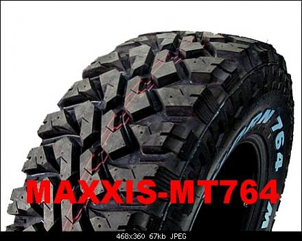

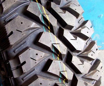

Спасибо за отчеты по эксплуатации. Сам собрался было покупать 763, да остановился увидев 764. Интересно её посмотреть в деле.
Да что то к нам её не особо везут.
А я бы себе поставил!

Гм... Зачётная резина. Интересно только как себя в грязи поведёт. Боюсь как раз своими заострёнными кромками будет соскальзывать. Грязюке нужен протектор строго перпендикулярный основанию, тогда грунтозацеп будет грунт грызть, а тут центральные грунтозацепы как то под углом получается на грунт накатываются...
Походу под скальник больше.
Хотя несомненно рисунок интересный.
Но меня ещё 762й ниразу не подводил что бы задуматься о новой модели

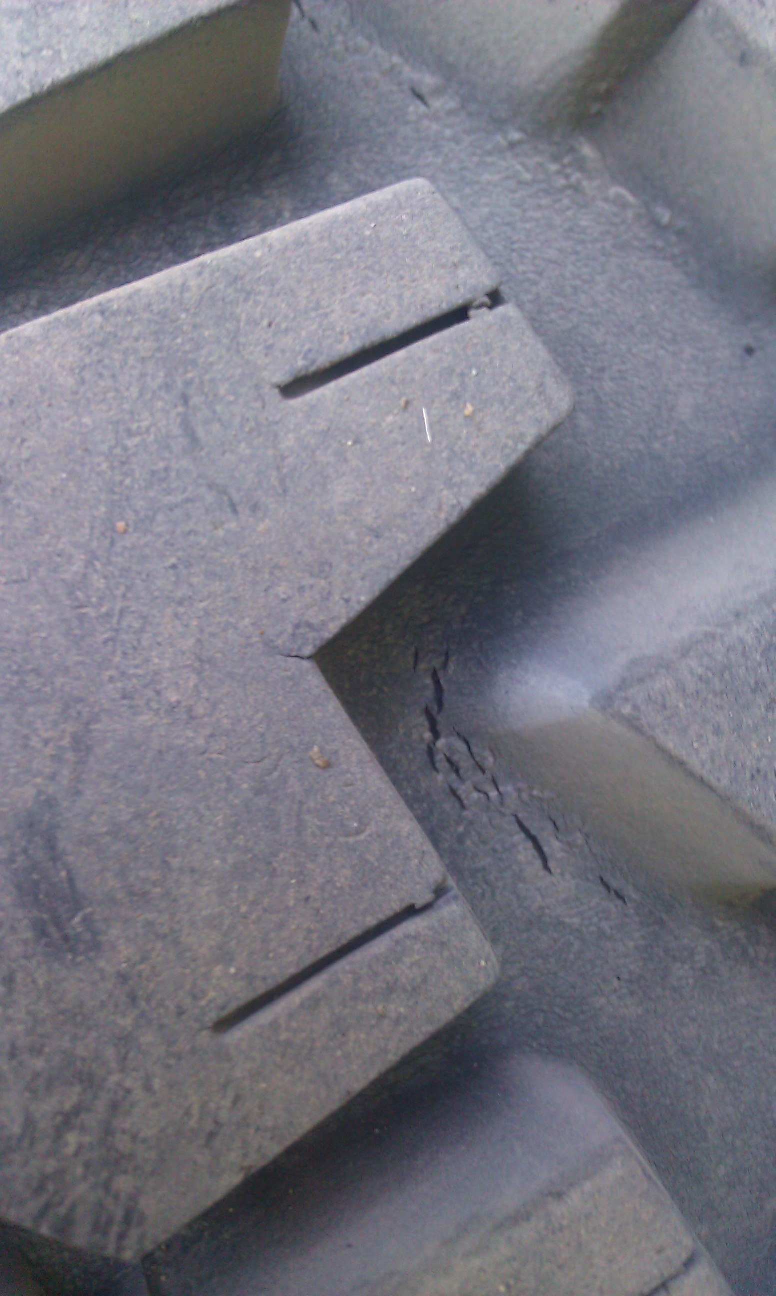

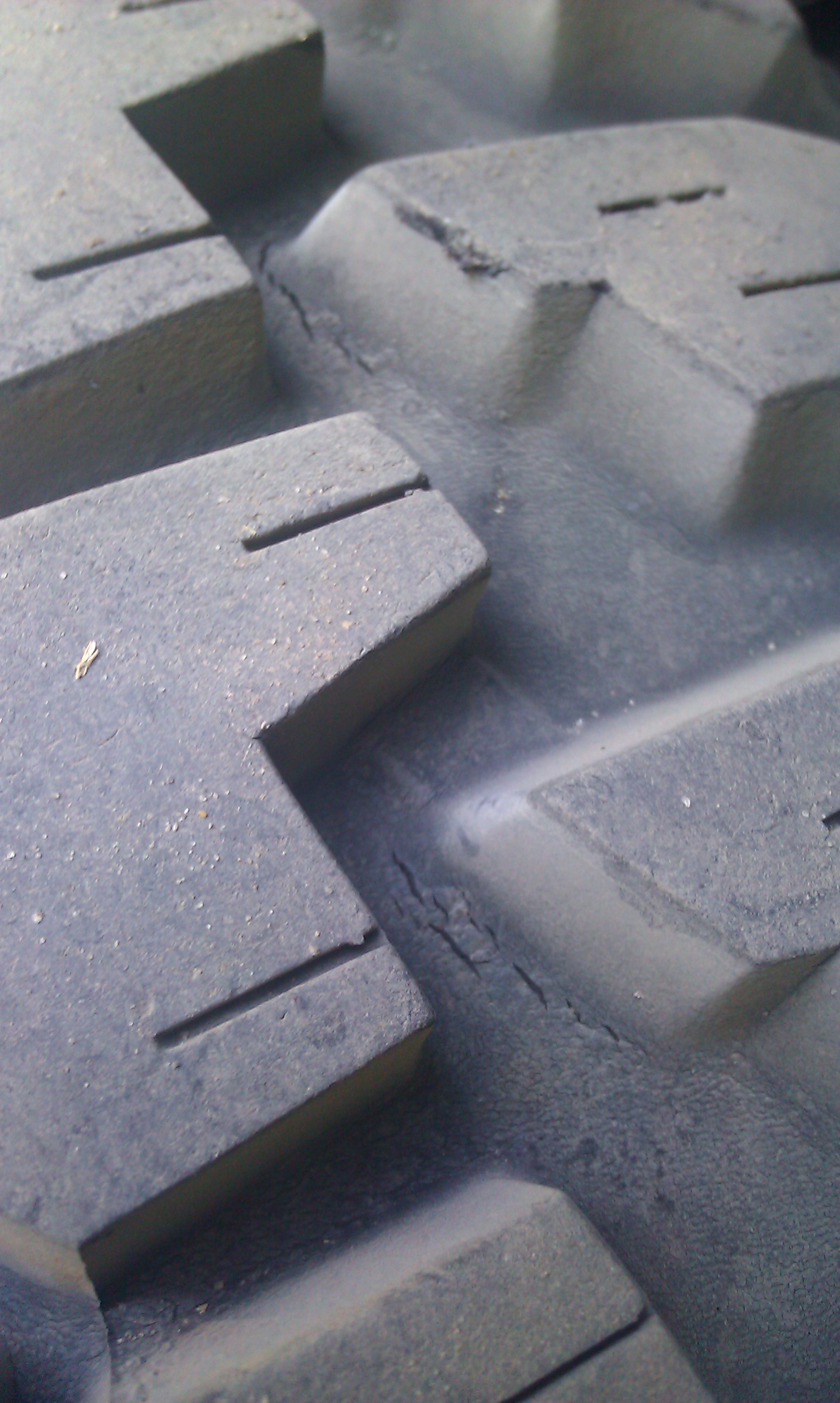

Вот и год как я на Максисе. Пробег тыщь 8. Резина по износу очень приличная. Протектер почти не стёрся. Новый был 15 щя почти 15мм. Но одна неприятность всётаки постигла... По всем колёсам у основания грунтозацепов полезли трещины... Как будто там тензор напряжения какой... Вот и не знаю теперь чего ждать дальше. Будут ли ползти и способствовать развалу покрышки или так и остануться... У кого что нить похожее было?

Все нормально будет, вот увидишь. Максис неубиваемый.

на разных сайтах много отзывов читал про эту резину, чуть ли не все пишут про трещины у основания протектора.

Ну и к каким последствиям это вело, кто-нить описывает?a_v писал(а):на разных сайтах много отзывов читал про эту резину, чуть ли не все пишут про трещины у основания протектора.

нет, никто не описывал.Maga161 писал(а):Ну и к каким последствиям это вело, кто-нить описывает?a_v писал(а):на разных сайтах много отзывов читал про эту резину, чуть ли не все пишут про трещины у основания протектора.

Ну значица будем посмотреть! Пока вроде не прогрессирует. Да и появилась думаю давно... Просто никогда раньше машину с вывернутыми колёсами не оставлял, а тут оставил и увидел.

,<Вавил> писал(а):Ну значица будем посмотреть! Пока вроде не прогрессирует. Да и появилась думаю давно... Просто никогда раньше машину с вывернутыми колёсами не оставлял, а тут оставил и увидел.
Примерно и я так увидел, только на задних когда отмыл как-то и пришел в ужас, но после этого отъездил около 30 тыс км и ничего.

Так у Вас нечто похожее было?

Ну а я о чем.
