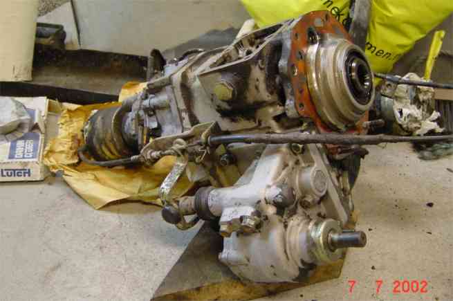

Рычаг на КОМе вводит в зацепление ведомую шестерню с ведущей, которая крутится от РК ПОСТОЯННО.Jenek писал(а):КОМ самодельный это хорошо. Если нужны размеры шестерен в раздатке или сами шестерни - могу поделится. И еще вопросик: зачем рычаг на КОМе? он работает как нейтраль и включение лебедки?

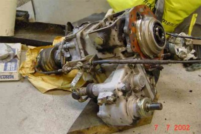

а тут ваще миллион лебедок! ну на фото по крайней мере несколько видно.
http://www.mudah.my/Pajero+PTO+Winch+Sh ... 881041.htm

КОМы с П1.мака писал(а):[ КОМами с шестерней шагом на 10мм и 26 зубов.

это точно с 4d56Evgen435 писал(а):вот http://www.mudah.my/Tingkap+pto+pajero+4x4-14398905.htm

а может и с 6ж72... и цена не хилая, интересно это только за КОМ или с лебедкой!? а пересылка скока выйдет, вес то мама не горюй будет...

на бензопыжах в стоке нет лебедок. то что на фото выше от П1 факт, ибо зуб мелкий.Transporter писал(а):а может и с 6ж72... и цена не хилая, интересно это только за КОМ или с лебедкой!? а пересылка скока выйдет, вес то мама не горюй будет...

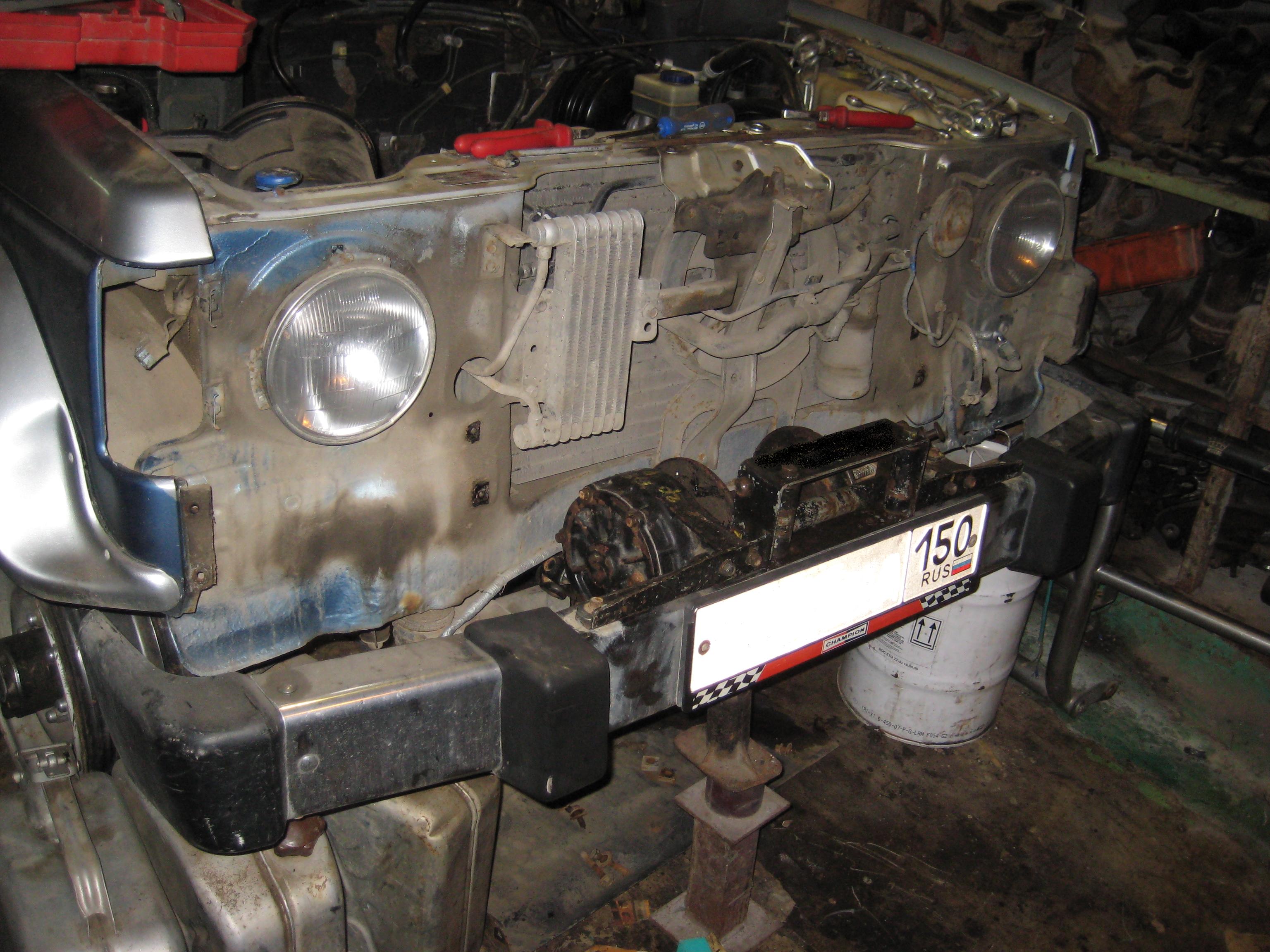

Доброго времени суток! Сегодня начал ставить механическую штатную лебедку на свой бензиновый галлопер. Вроде все получается, отверстия полностью совпадают.

Игорез,Там РК как у П1 поэтому все станет

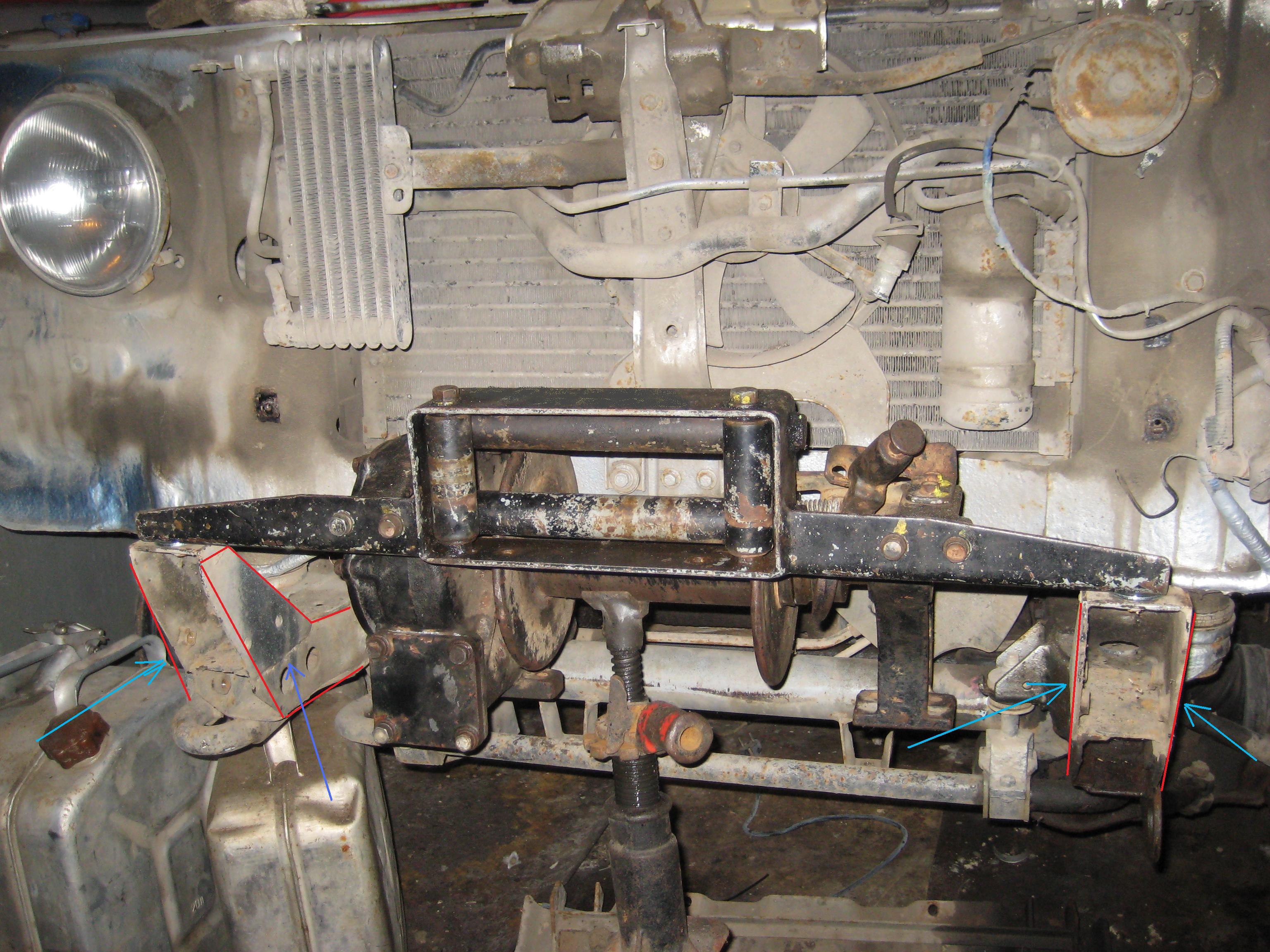

По моему мнению, стоит наверно на боковые поверхности лонжеронов приварить металлические пластины с двух сторон дабы усилить конструкцию... если так оставить, то возможно завернет вместе с бампером.

Это крепление придумано заводом, я думаю нет смысла колхозить.

Re: Механическая лебедка на П-2 V5M31
Если, что не так отражу, знающие люди меня поправят.
Если имеем КОМ в таком корпусе. То это КОМ только на П-1 по 1984г.
Если имеем КОМ в таком корпусе. И у него шаг шестерни 10 мм и 26 зубов, то это следующий КОМ тоже только на П-1.
Если имеем КОМ в таком же корпусе, но у него шаг шестерни 14 мм, то это ком на П-1 и на П-2 с КПП V5MT, где в РК пошли более мощные шестерни понижающего ряда с крупными зубами.
Для РК П-2 с двигателями 2.8 (3.5) КОМ вообще должен идти в другом корпусе, ибо посадка здесь прямоугольник на 10 дырок.
Сами лебедки и карданы, судя по каталогам, на П-1 и П-2 одинаковые.
Если мне не изменяет память, на Галопер идет КПП V5MT.
А значит вопрос, какой КОМ у Игорез.

мака, но РК у него как у 145 КПП, поэтому и становится.

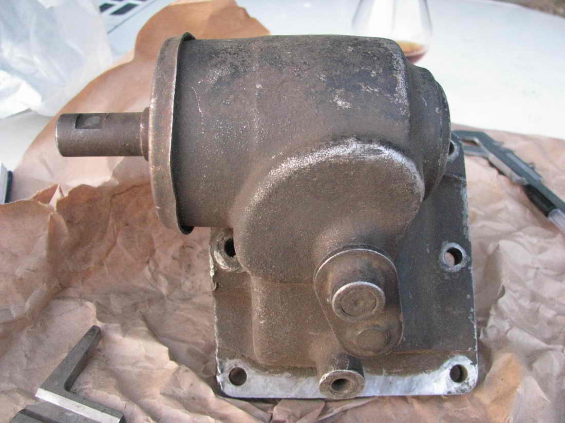

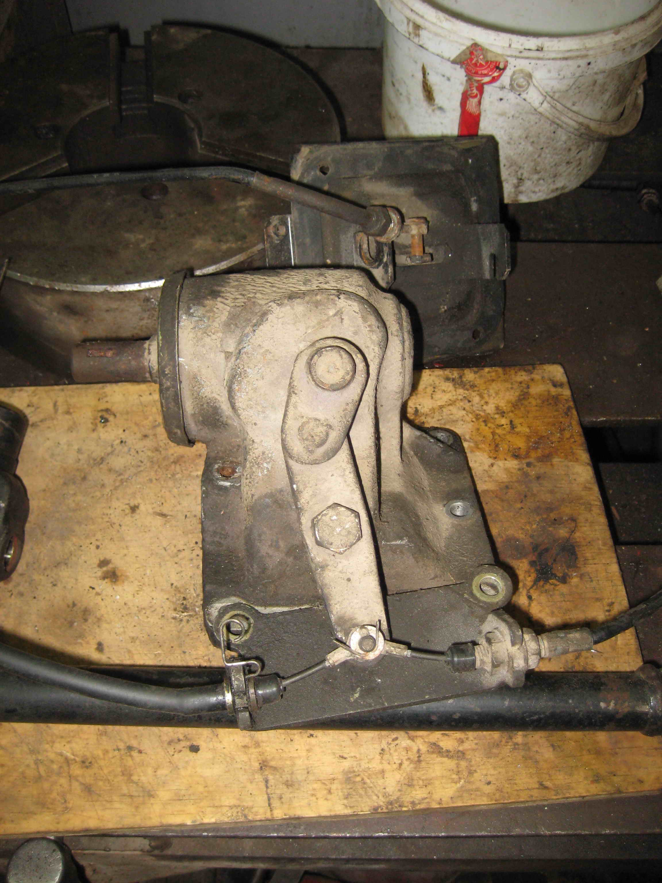

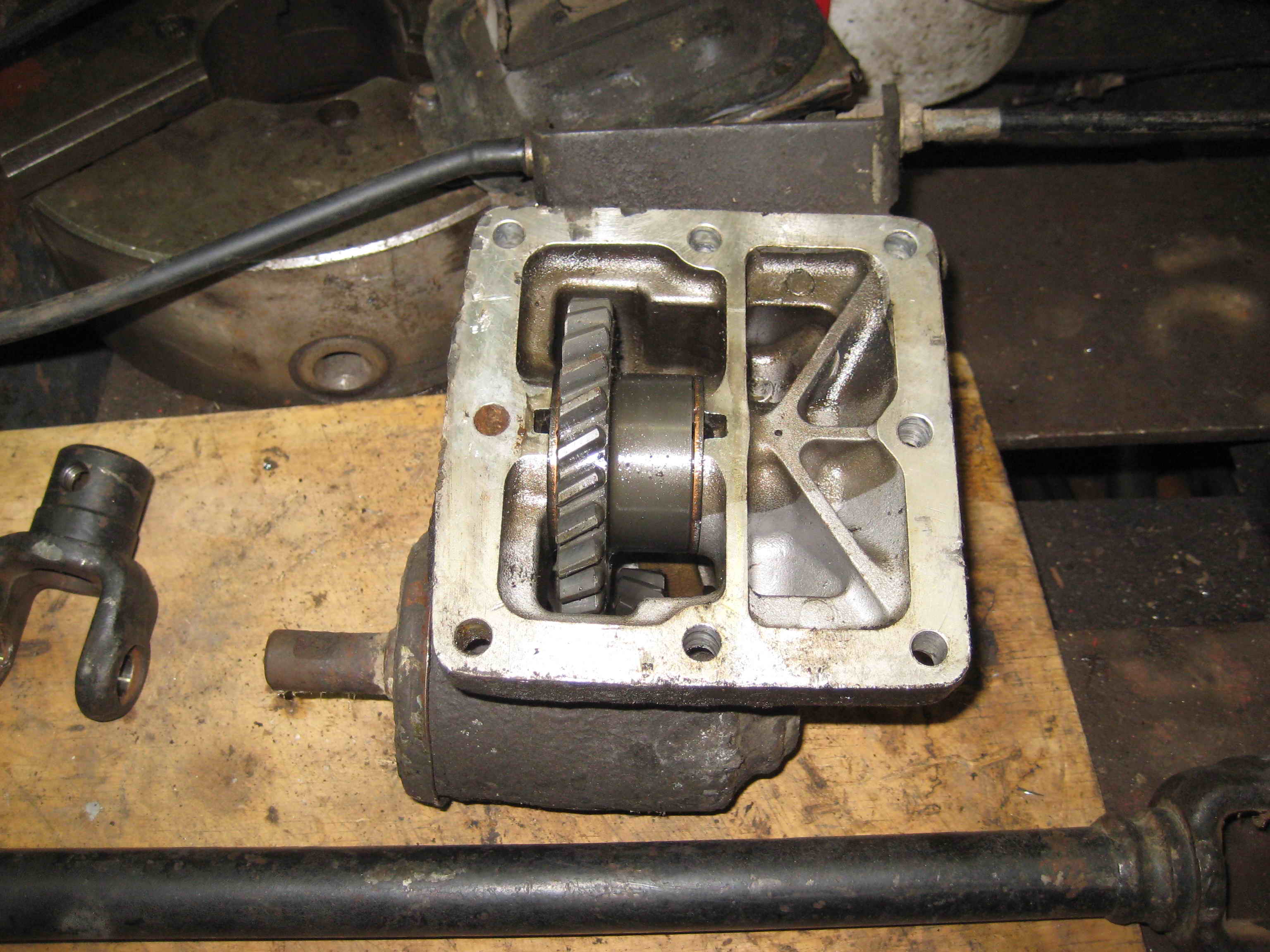

У меня на машине стоит чугунная МКПП 5 ступенчатая, также валяется МКПП с раздаткой от 4-х цилиндрового бензинового мотора. С этой раздатки и был снят КОМ.
Фотографии КОМа.
Фотографии КОМа.
Galloper 1 . BF 33x12.5 r15
Уверен, что это КОМ с шагом шестерни 10мм и 26 зубами.
Раз чугунная МКПП, значит это V5MT1, и в РК шаг шестерни должен быть 14 мм.
Игорез, будем ждать Вашей примерки КОМа и замеров шага шестерн в раздатке на машине.
Вот, человек на своем галопере с шагом не попал:
http://www.pajero4x4.ru/bbs/phpBB2/view ... 0%B5%D0%BD
По информации от него, он проблему решил заменой шестерен в раздатке с шага 14 на шаг 10.
