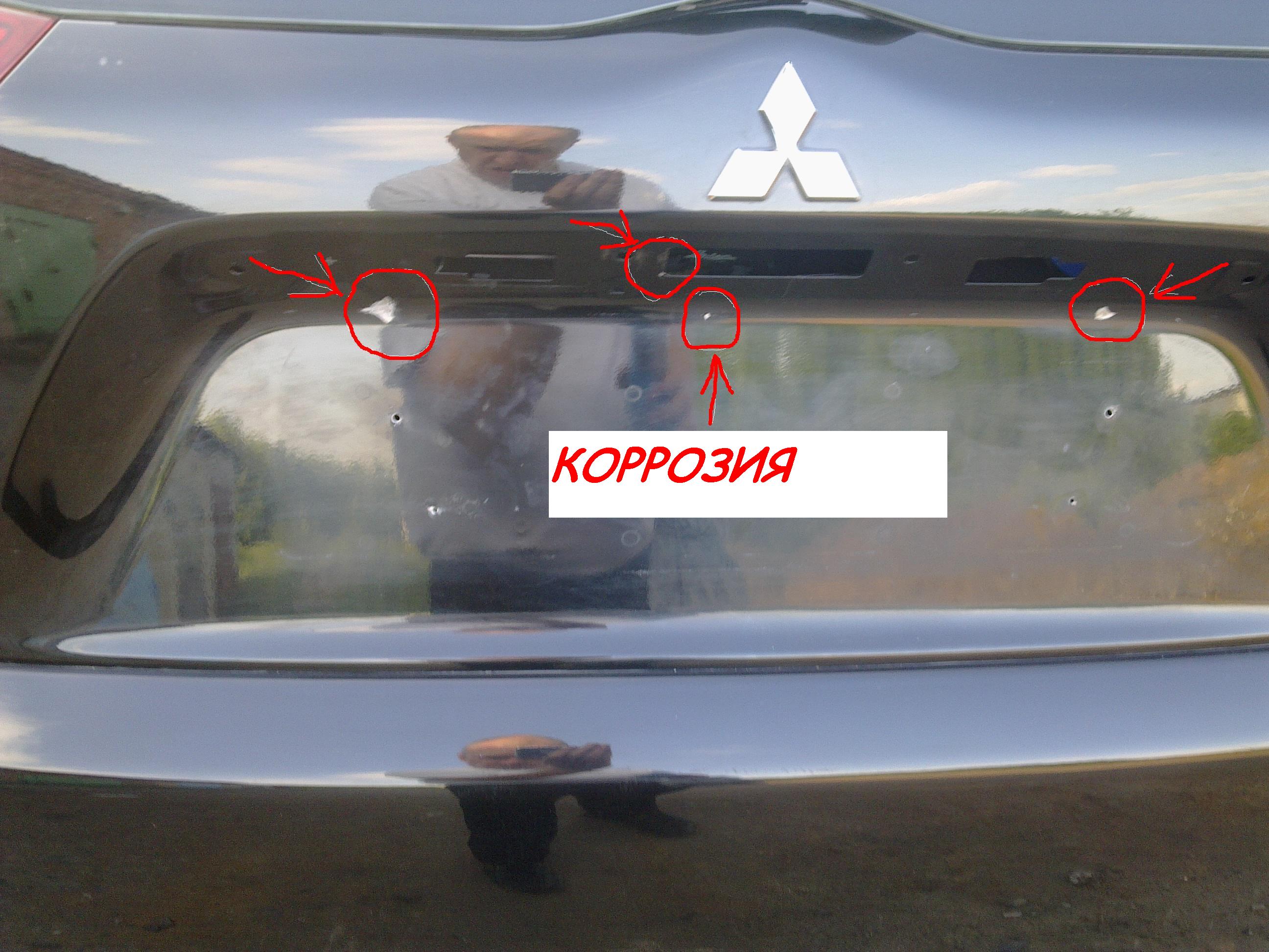

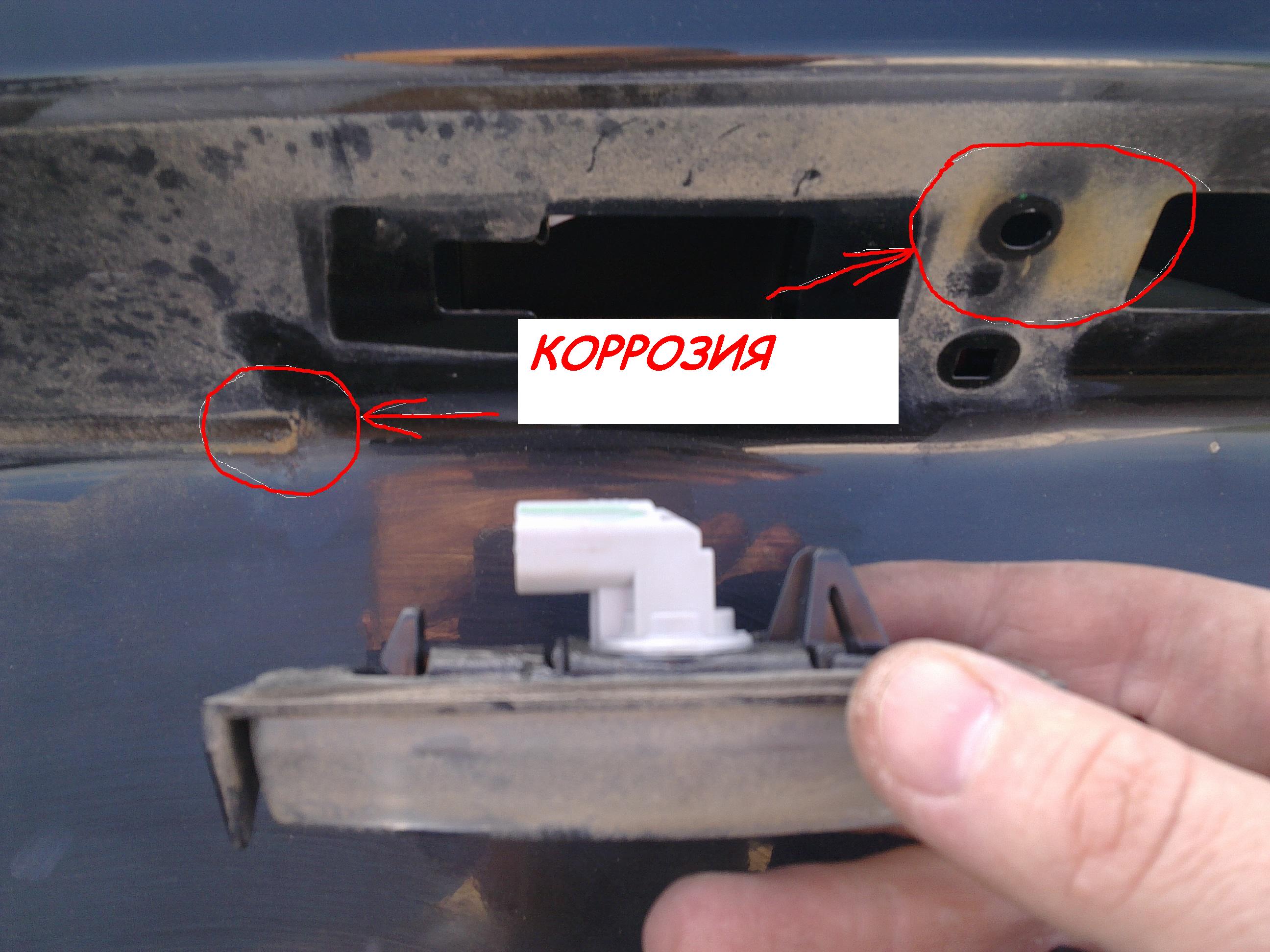

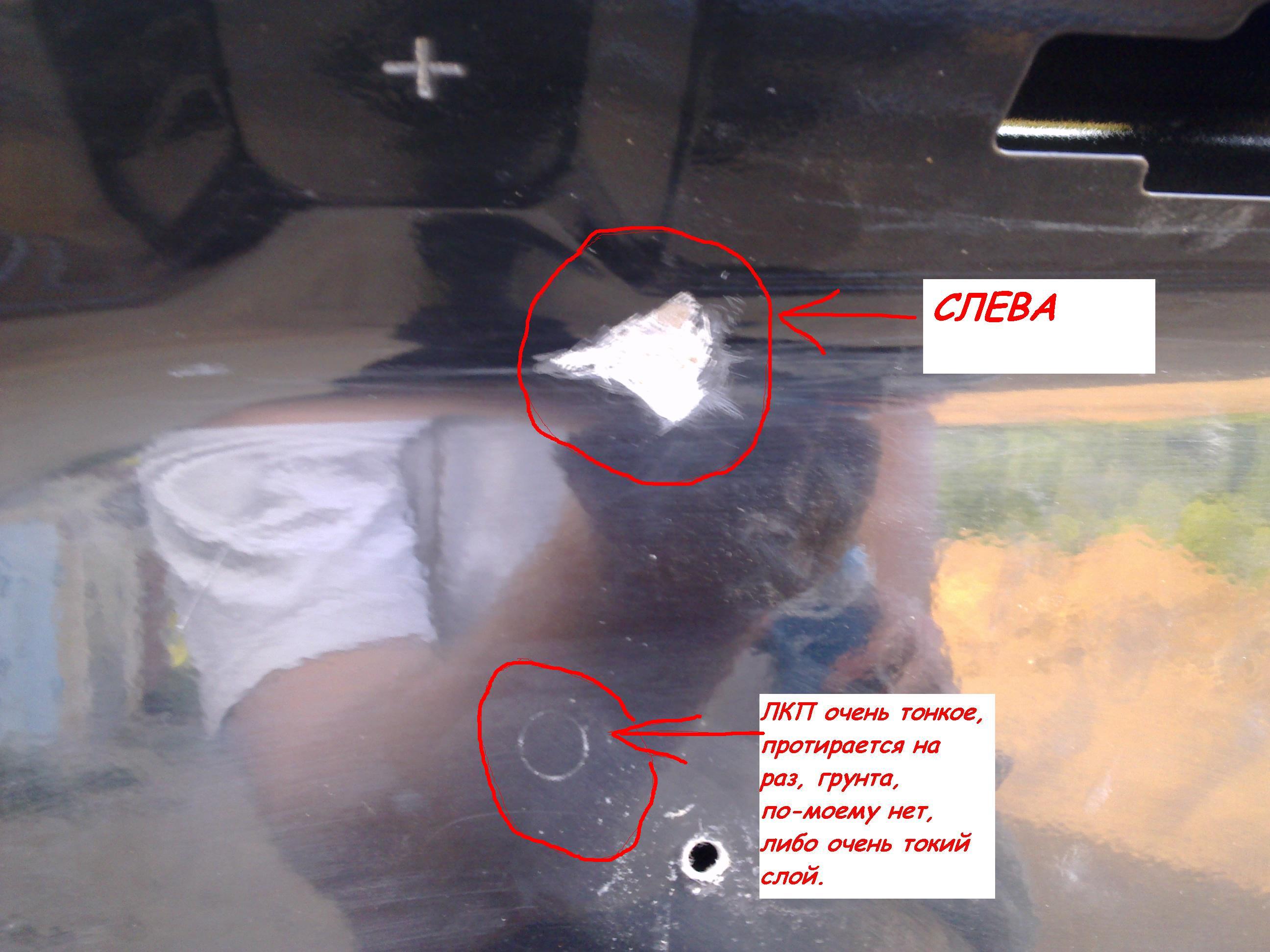

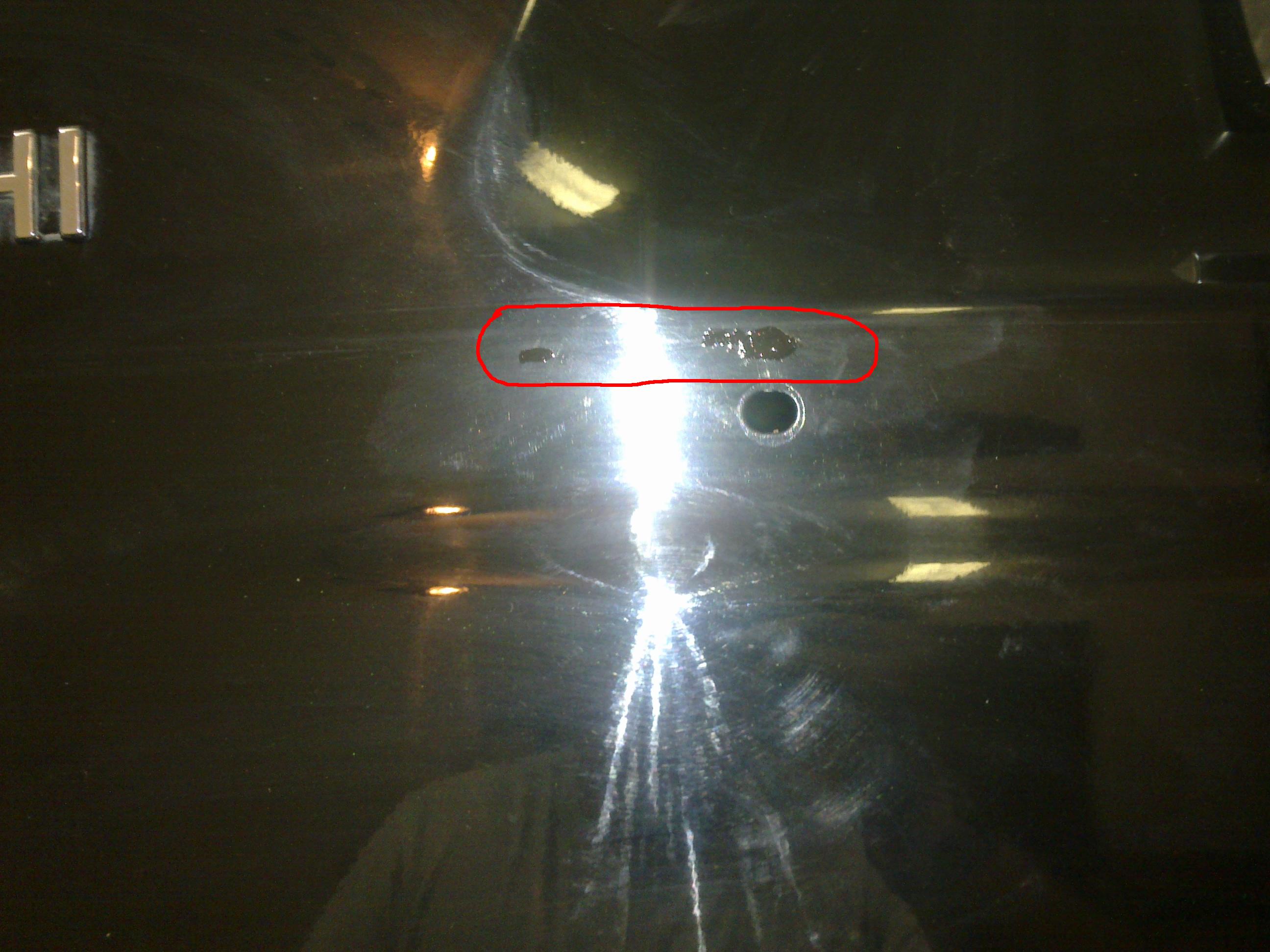

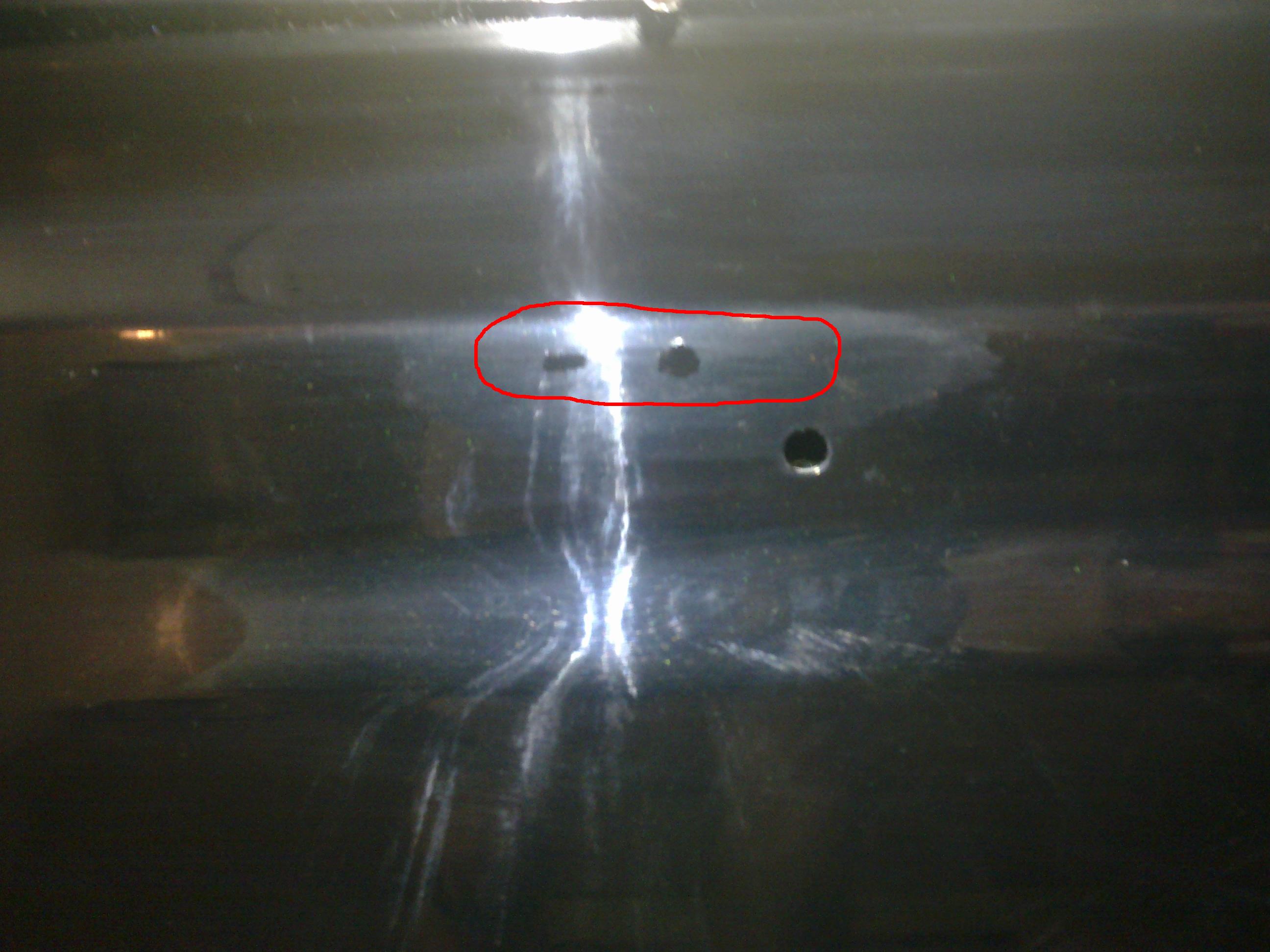

Решил я поменять рамку с рекламой от Рольфа. Сняв рамку, обнаружил очередной косяк от ОД Рольф. Рамка была прикручена саморезами по металлу, а пластиковая рамка непосредственно касалась кузова. Соответственно краску и грунт она успешно протерла и образовались множественные очаги коррозии - вспучивания и пауки
. Спасибо компании Рольф Карлайн на Витебском, отличная работа.
Мой совет: проверьте, что там ОД наприкручивал, а то ведь перекрашивать дверь придётся, как и мне.

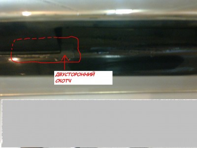

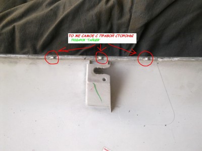

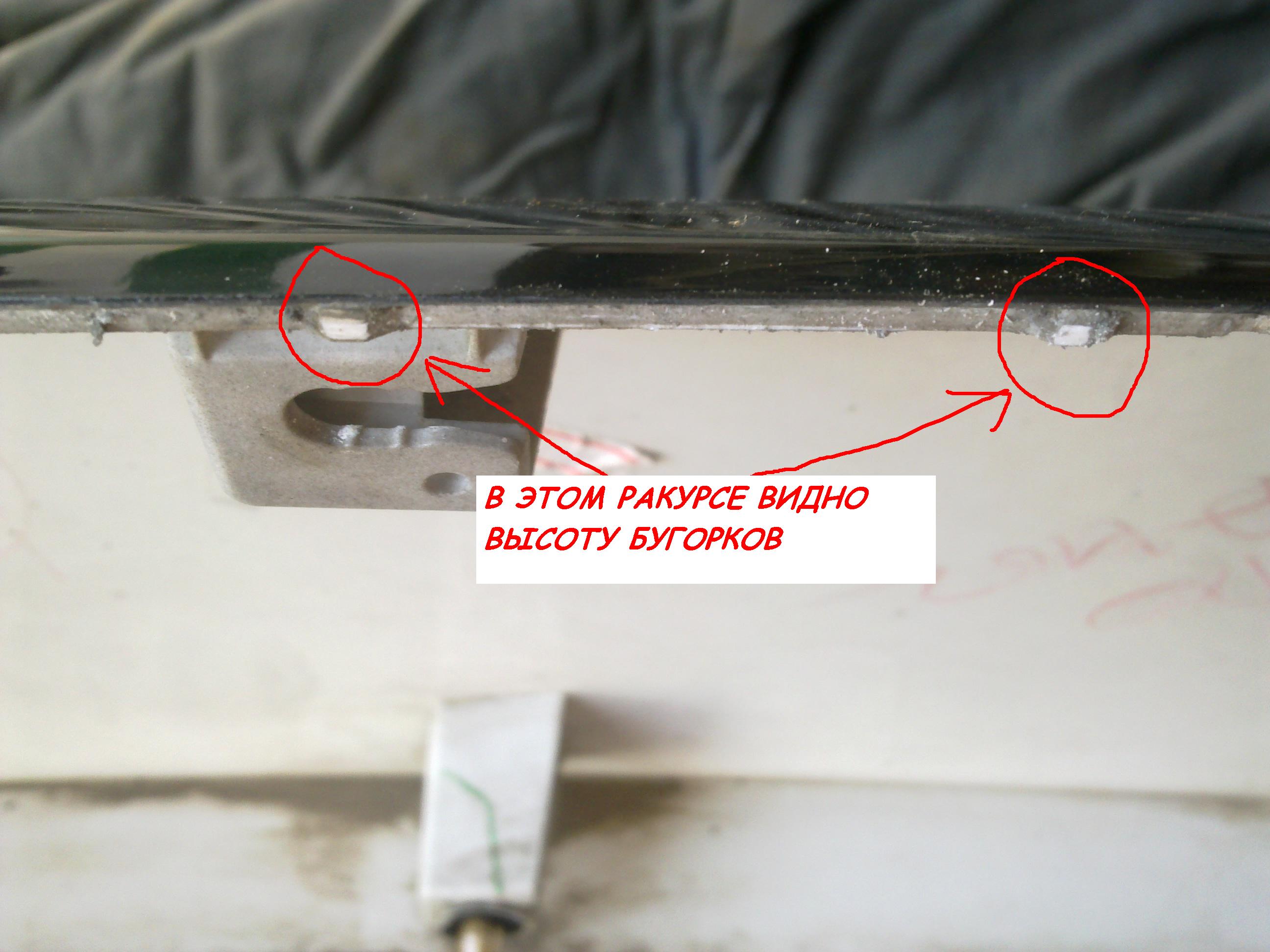

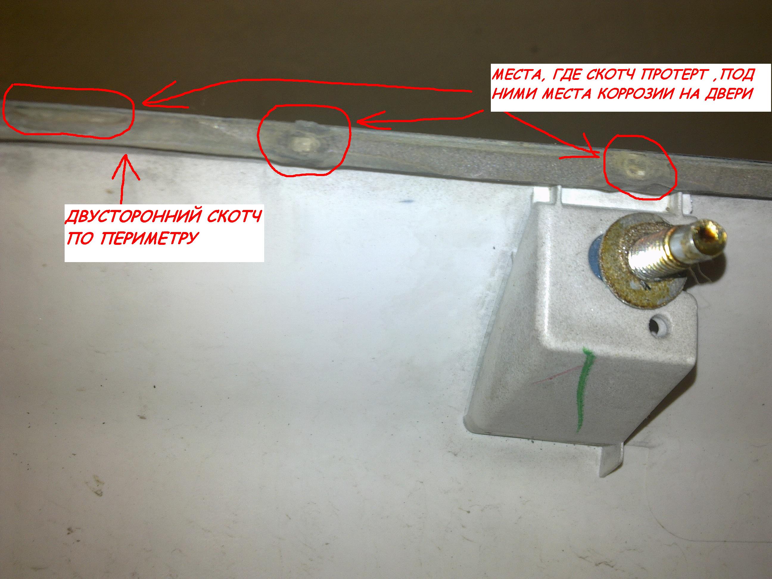

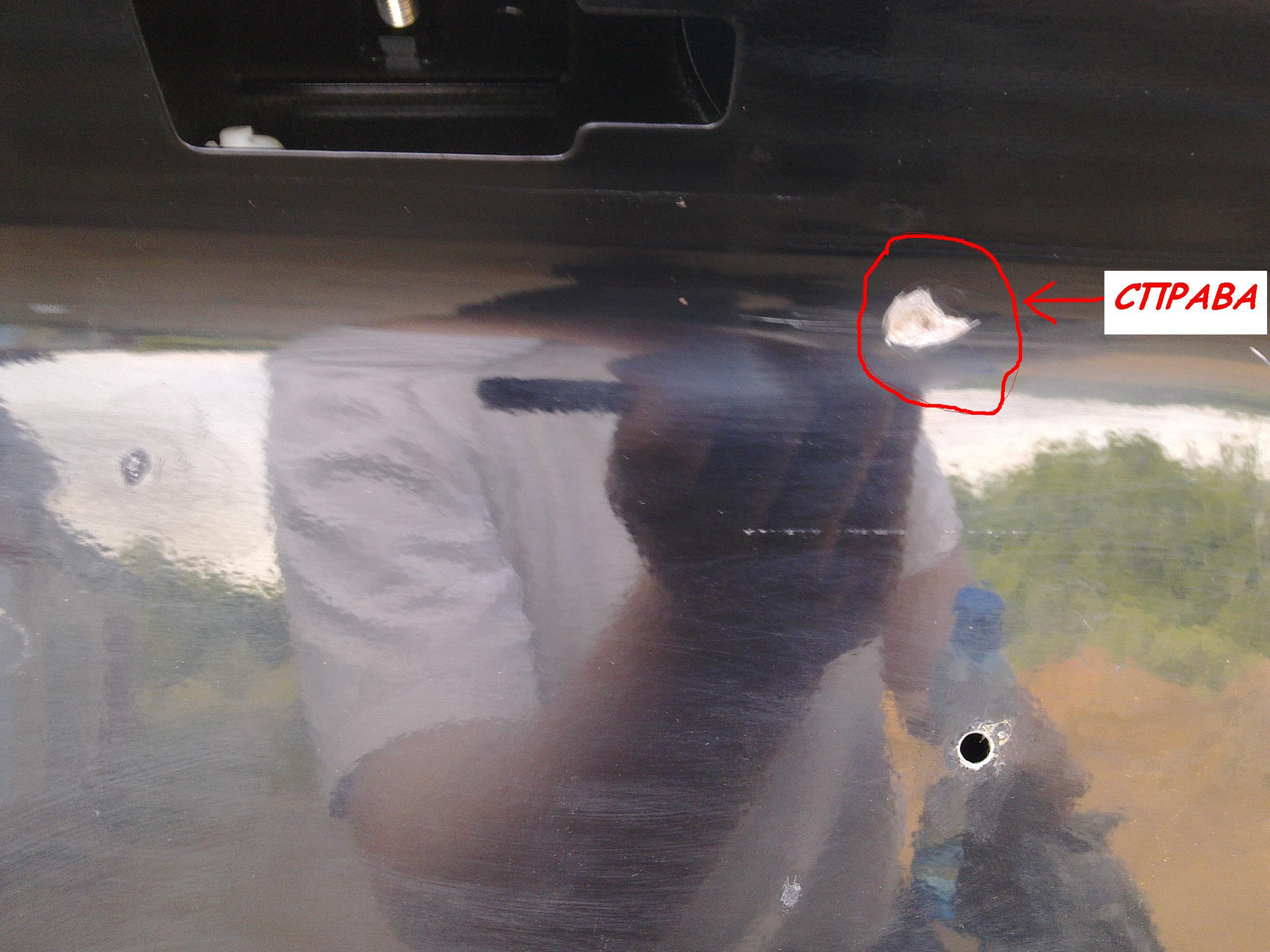

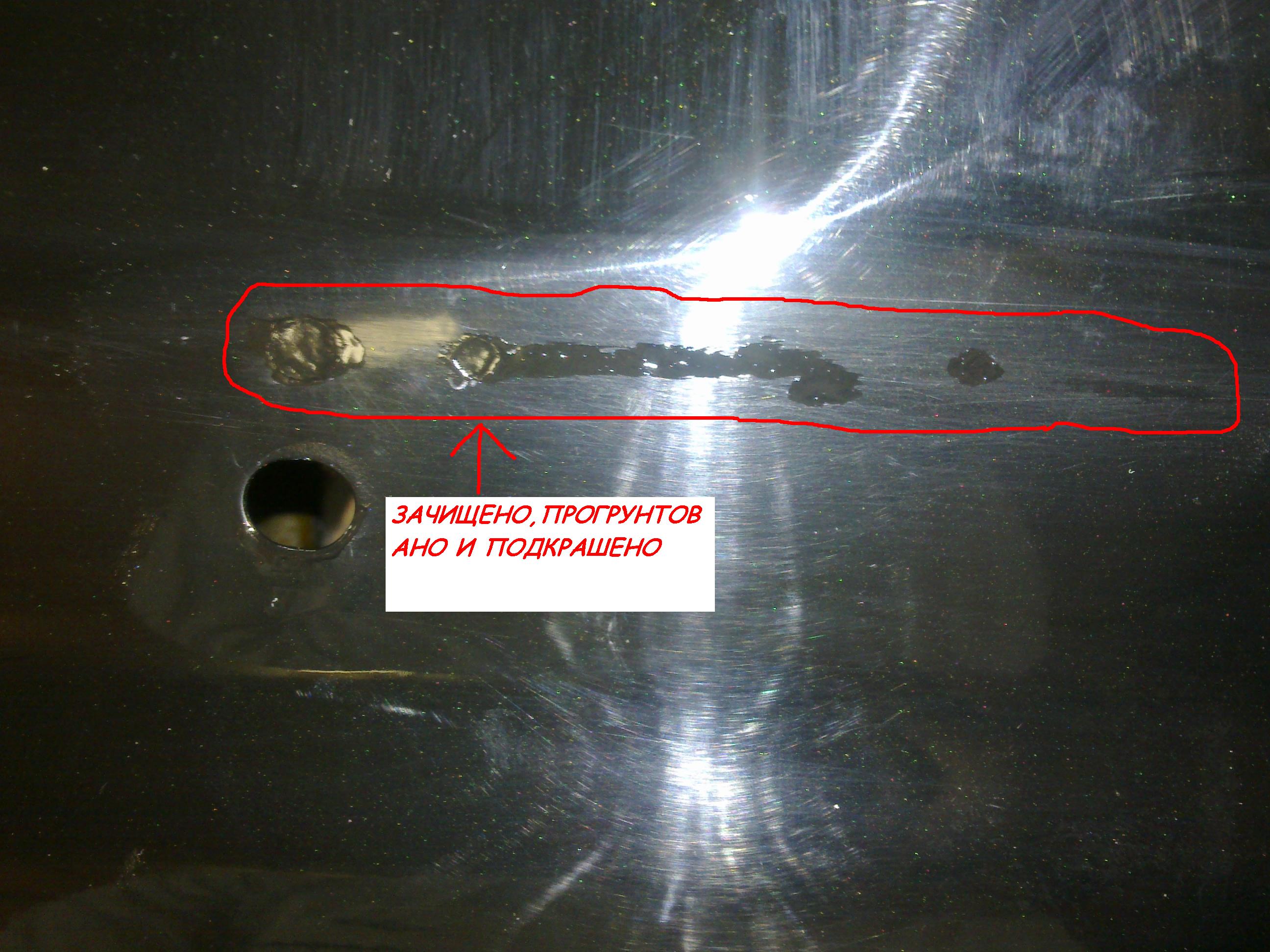

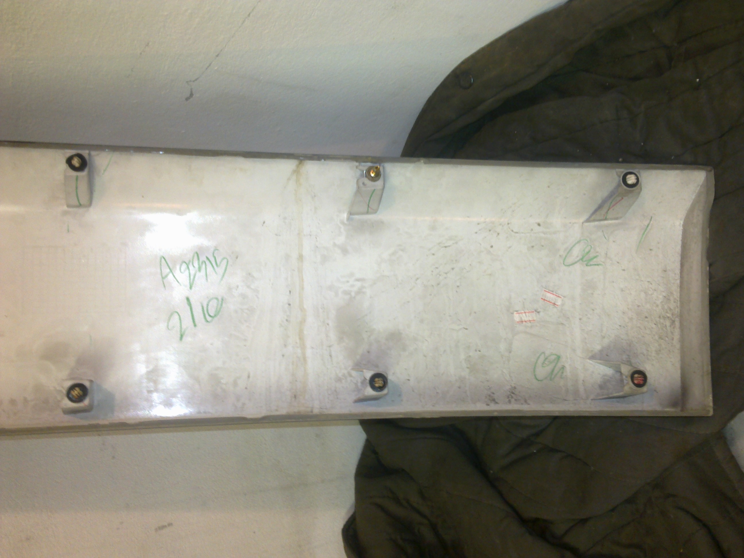

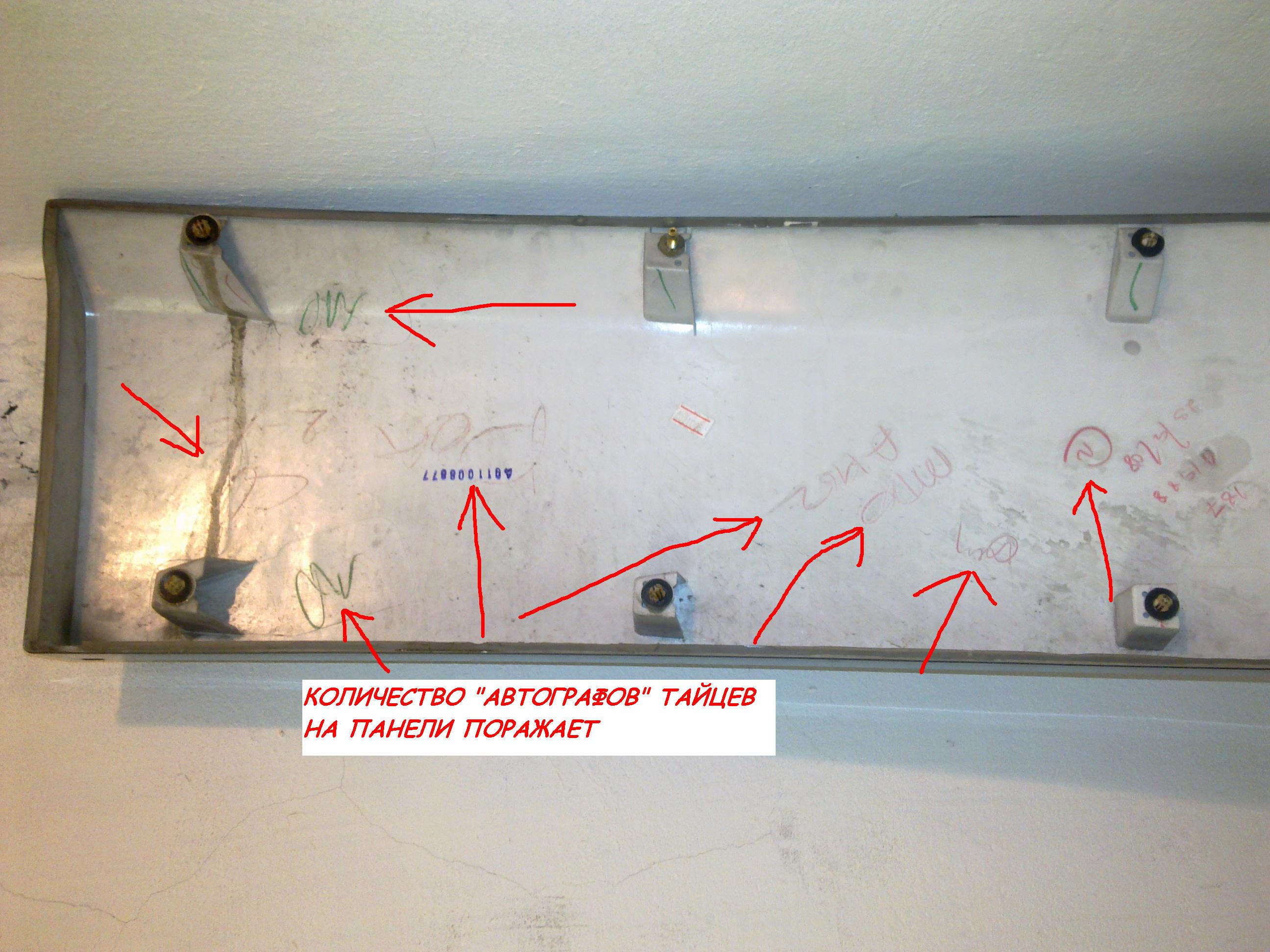

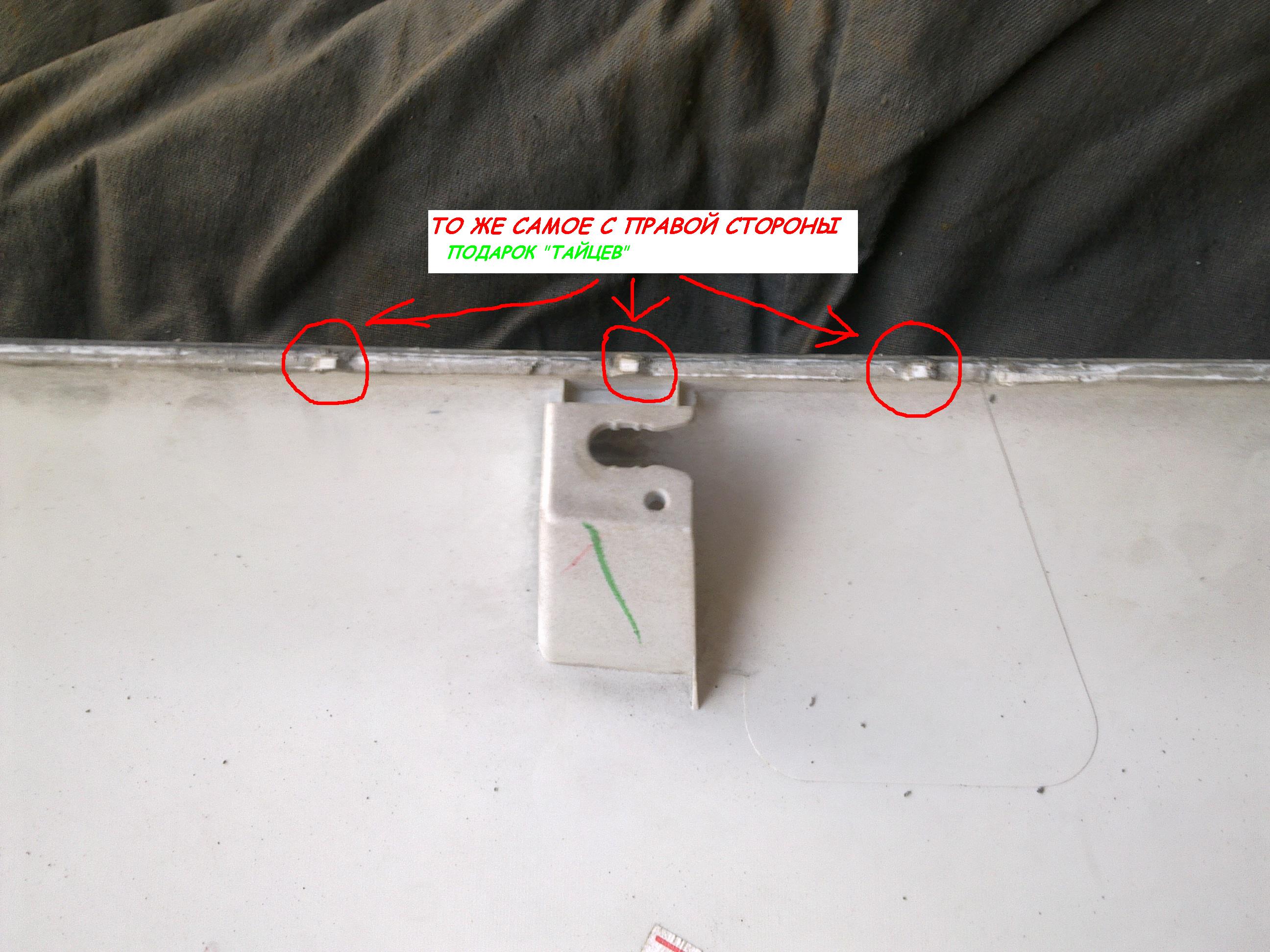

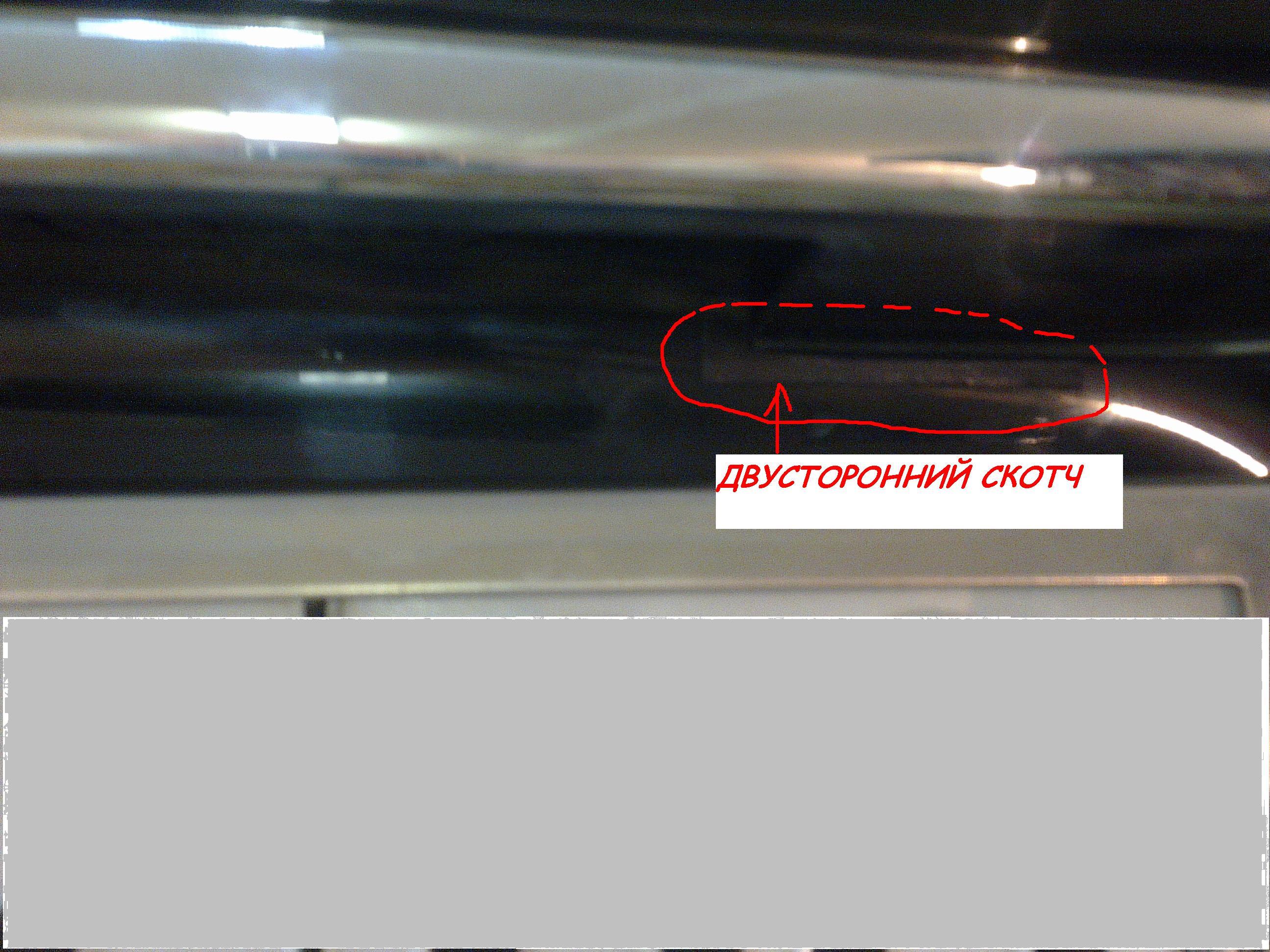

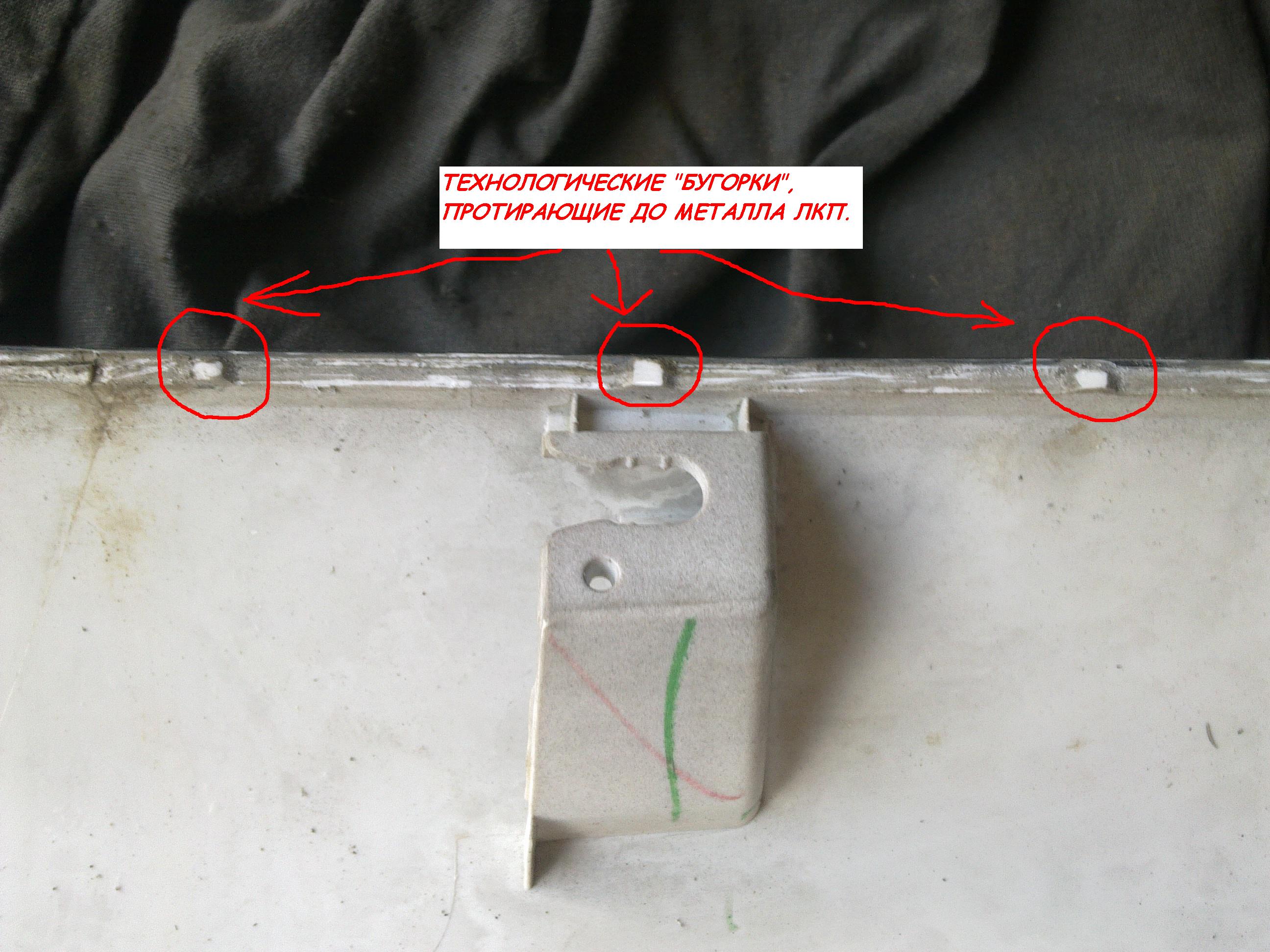

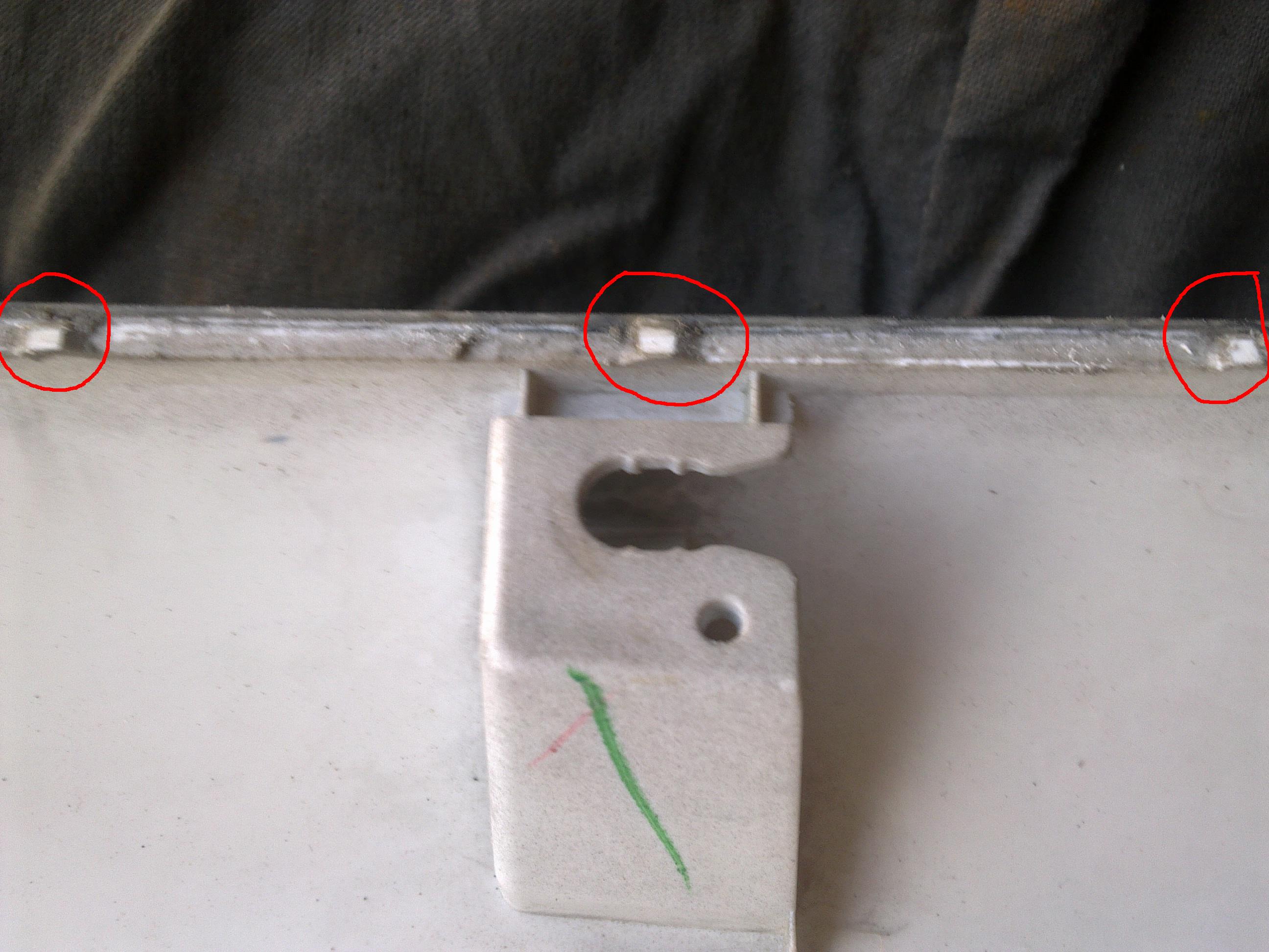

Долго я раздумывал о том, перекрашивать дверь задка или нет. Решил не перекрашивать, а решить проблему коррозии самостоятельно. Объясню почему. Во-первых, для перекраски двери нужно оставлять авто у дилера, а я им не доверяю (не хочу никого обидеть - доверие заслужить еще надо, а случаев всяческих пакостей со стороны сервисов хоть отбавляй), т.к. без контроля со стороны владельца могут:
1. «схалтурить»;
2. заменить на моей машине какие-то узлы, детали на более изношенные;
3. подготовить машину к угону;
4. повредить автомобиль и т.п.
Во-вторых, перекраска изменит толщину ЛКП двери и при продаже авто, если «прислонят приборчик» доказывай, что авто не было бито в зад.
В-третьих, как я понял, тупо перекраска не решит проблемы на 100% , т.к. проблема, в общем- то, не в самом ЛКП, а в трущих его деталях. Хотя, конечно, повторюсь, ЛКП автомобиля слабое, а на двери задка еще и тонкое.
Короче, я разобрал дверь задка, попутно обработал изнутри антикором. Зачистил коррозию, прогрунтовал, подкрасил. Затем я подточил надфилем места на обрамлении подсветки номера, которые трут ЛКП. При сборке я проклеил кромку обрамления двусторонним скотчем.
Потом я снял пластиковую декоративную панель двери. Она крепится на 10 или 12 клипсах (не помню точно), на 2-х болтах, и на двустороннем скотче шириной 5 мм по периметру. Сначала я тонким канцелярским ножом, оттягивая панель от двери, через образовавшуюся щель срезал скотч по периметру. Затем осторожно «отстегиваем» панель от двери.
Далее убираем остатки скотча с двери задка и с панели. Скотч качественный, так что помучаться с ним придется. С двери остатки скотча оттирал с помощью куска толстой резины. «Химией» - растворителем, уайт-спиритом он очень хреново убирается, к тому же можно протереть краску. Решение попробовать резиной пришло спонтанно, результатом остался доволен. ЛКП резина не царапает совсем. С панели скотч удалял с помощью отвертки. Далее, я надфилем удалил с привалочной поверхности бугорки (см. фото) – «подарок» тайцев. Их там 6 штук, по 3 слева и справа, как раз там, где появляется коррозия на двери. Наждачной шкуркой прошел всю привалочную поверхность панели с целью удаления всяких заусенцев и неровностей. Устранил очаги коррозии, подкрасил, обезжирил места сопряжения двери задка и панели, на привалочную плоскость панели по периметру положил черный силиконовый герметик (ABRO), установил панель на дверь, защелкнул все клипсы, прикрутил на болты, удалил излишки герметика.
Можно, конечно, посадить панель на двусторонний скотч, но нужен очень качественный скотч, а в магазинах автозапчастей он хреноватый, имел с ним дело, эту панель он не удержит, т.к. привалочная плоскость панели миллиметра 4. Так, что, как говорится «за неимением».
Рекомендую владельцам свежекупленных Спортов сделать это сразу, не дожидаться коррозии, тогда дверь красить не придется, а тем, кто собирается красить, проследить, чтобы места трения были ликвидированы, иначе рано или поздно протрется снова. Спасибо за внимание, надеюсь пригодится кому-нибудь;-)
P.S. Фотки смотрите в обратном порядке (начиная с последней).
