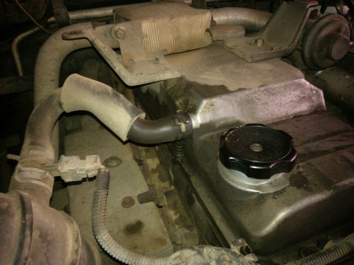

Купил гараж. Обустраиваюсь, как хомяк в норе. Но сильно мешают морозы. Жена обещала изготовить из ватина тепловую занавеску на ворота, я после раздачи долгов разорюсь на тепловую пушку и тогда перееду в гараж жить, бгы-гы-гы!
Помылся Винсом. Чё-та как-то быстро мотор его съел, вот что. На холостых ещё ладно - уровень в бутылке уходил еле-еле. Как только дал по педальке до двух с половиной тысяч - уровень стал уходить так, что я уж было подумал, что трубку обратки сорвало.
Никакой разницы в работе двигателя не заметил. Винс за время промывки цвет не изменил, мехпримесей из обратки в фильтр не поднесло. Это радует. После промывки движок тарахтел на холостых около часа, а сегодня, во время первого выезда, сзади такая сизая пелена стояла, что караул. Потом выхлопная система продулась и дымность ушла.
Холостых по-прежнему нема. А насос разбирать неохота - холодно, блин.
Пока разбираюсь с проводкой. Если я правильно понял, вот он, хвост от датчика температуры, дающего сигнал не на панель, а на мозги (светло-коричневый и белый провода):
У меня там всё подсоединено, следов врезки допсопротивления не видать. Для чистоты эксперимента надо было бы сдёрнуть фишку на прогретом двигателе и посмотреть, выровняются обороты или нет, но было так лень... Да и поздно, да и любимая телефонировала и гневным голосом угрожала...
А вот кто мне объяснит назначение вот этого разъёма?
Его провода (голубой и чёрный с серебристыми метками) выходят из общего жгута, в котором также идут провода на дроссельную заслонку и датчик температуры для приборки. Этот разъём был неаккуратно закреплён на клапанной крышке и вид имел весьма грязный, как будто его и не втыкали никуда и никогда.
Ориентируясь по его длине, осмотрел двигатель со всех сторон (есть зеркальце на шарнире, типа ментовского), но лишних разьёмов не нашёл.
Курил форумы. Один из вариантов - это фишка на подогрев сапуна (у меня сапун без подогрева), но об этой функции спорят в основном владельцы новых и почти новых машин, а мой-то старичок 2001 года... Так что я пока вычистил его, замотал тряпичной изолентой и прикрепил на прежнее место.
Вообще, с проводкой есть непонятки. Кое-какие мелочи заставляют меня думать, что раньше на машине стоял автономный обогреватель. Вебасто, Эбершпехер или типа того. И от него осталась проводка. Меня напрягали явно плюсовые провода, болтающиеся под капотом не заизолированными и я полез всё это дело удалять. Один жгут, явно не заводской, уходит в салон в район бардачка (до него ещё руки не дошли), а второй я снял и потом пожалел об этом.
Вот блин, говорила мама - не выдёргивай из-под капота незнакомые провода, вдруг пригодятся. Не послушался, и в результате удалил разводку на допсвет. С Хелловской релюшкой, с отдельным питанием на две линии (можно габариты и дальний или ближний и дальний)... Фиг с ним, когда понадобится,поставлю обратно, причём сделаю всё намного аккуратнее.

Vitalya-74, вот она, моя загадочная фишка (фото из другой темы). Всё-таки это подогрев сапуна. Купить себе эту приблуду с какой-нибудь разборки, чтоли?

А оно тебе надо? Вроде как их наоборот не советуют ставить (официалы снимают). Были случаи возгорания. Сам не видел, не вникал но где то слышал. Порой инфу, мож что найдёшь....

Подтверждаю, что их официалы снимаюи и обрезают вообще. Я вначале ездил с такой фишкой, а как то ключ делал у официалов, они все это под корень вырезали. До этого кусок проводки с фишкой, аккуратненько был уложен и закреплен на движке.Злыдня писал(а):... вот она, моя загадочная фишка (фото из другой темы). Всё-таки это подогрев сапуна. Купить себе эту приблуду с какой-нибудь разборки, чтоли?...
Не парься. если сильно хочешь, могу свою такую подарить, причем нулячую....
