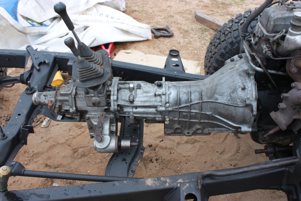

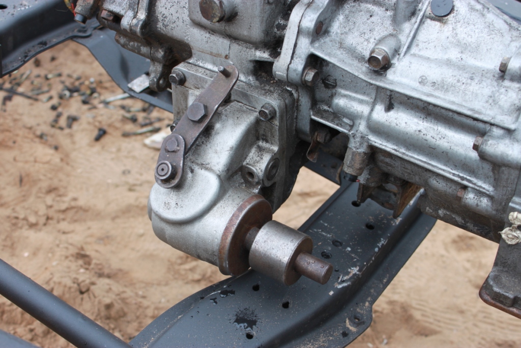

xopc
- Сообщения: 77
- Зарегистрирован: 22 окт 2010, 13:04
- Двигатель:: 4d56t
- Мой автомобиль(и):: pajero 2
- Откуда: Камчатка
Re: Хочу мехлебедку ))
короче, нашел я себе мехлебедку. стоит у чела. но у меня суперселект, а у него нет. как проверить, подходит или нет? открыть посчитать зубья в раздатке? или может у кого-то готовые цифры есть?
Pajero '93 V24WG / 4d56t; 5.285 Gear, RDLock; 35'' Nankang Mudstar MT
- pinkerton
- Сообщения: 1015
- Зарегистрирован: 09 сен 2009, 21:11
- Двигатель:: 4М40, 4М40
- Мой автомобиль(и):: Pajero рестайл 4М40, БФГ АТ 33",коротыш на лапах, Bogger 38x15 R15
- Откуда: Минск
- Откуда: 4х4.by, Минск
- Благодарил (а): 9 раз
- Поблагодарили: 6 раз
Там даже визуально шестерни разные.
Скорее всего тебе не подойдет.

выяснилось что у него от П1 вживлена коробка с раздаткой и КОМ`ом

Я себе так же сделалxopc писал(а):выяснилось что у него от П1 вживлена коробка с раздаткой и КОМ`ом
