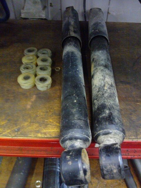

Болты от чего ставили под проставки ? с ГБЦ какой, 10 ? Видел отчет чей то по установке, не помню - вытачивал сам он. Написано было, что не все там так просто, площадка чтоль не ровная ... В общем, есть ли какие подводные камни ? Или купил - поставил ?
Вот еще что хотел спросить - помниться на старый много кто токико газ Е2800 ставил, на НМПС что то тишина по ним. Там вроде втулка резиновая снизу, я так понимаю - нужен нам сайлент. Из за этого ? - не затягивать до дури и все.
пс правда и много плохого про них написано и хорошего. В общем как обычно - куча отриц отзывов, но и положительные есть тем не менее.

Есть более интересные Токикиптиц писал(а): Вот еще что хотел спросить - помниться на старый много кто токико газ Е2800 ставил, на НМПС что то тишина по ним. Там вроде втулка резиновая снизу, я так понимаю - нужен нам сайлент. Из за этого ? - не затягивать до дури и все.
Вот мои(лежат в заначке) А вот тут можно про них почитать

Пластины(развальные) добавляют на Олде, после установки проставок на рычаг колёса встают домиком.
Токики у меня на прозапас) Уже кста пользовался, когда один клиентский Рейд потёк- пришлось в знак доброй воли подарить один свой
Какие амики ставить- религиозный, можно сказать, вопрос. А вот параметры амов- тут варианты. Лично я, что с стабом, что без- ставил бы от 560 до 580. Ну максимум 600. Кста, Патрулячьи Монро Эдвенчер- 625мм....Больше ,и опасно пролюбить задний кардан(вилку), и не интересно. Диагоналка тож имеет свои пределы- сайлентблоки клюшек(задних рычагов) держут при диагоналке мост очень хорошо(конструктивно). И, к примеру, на Олде, без стаба, в диагоналке 625мм не вытягиваются полностью
Посему гонку за *ходом подвески* устраивать смысла нет.
Да, и пилить пружины, опять же- личное мнение- порочная практика.

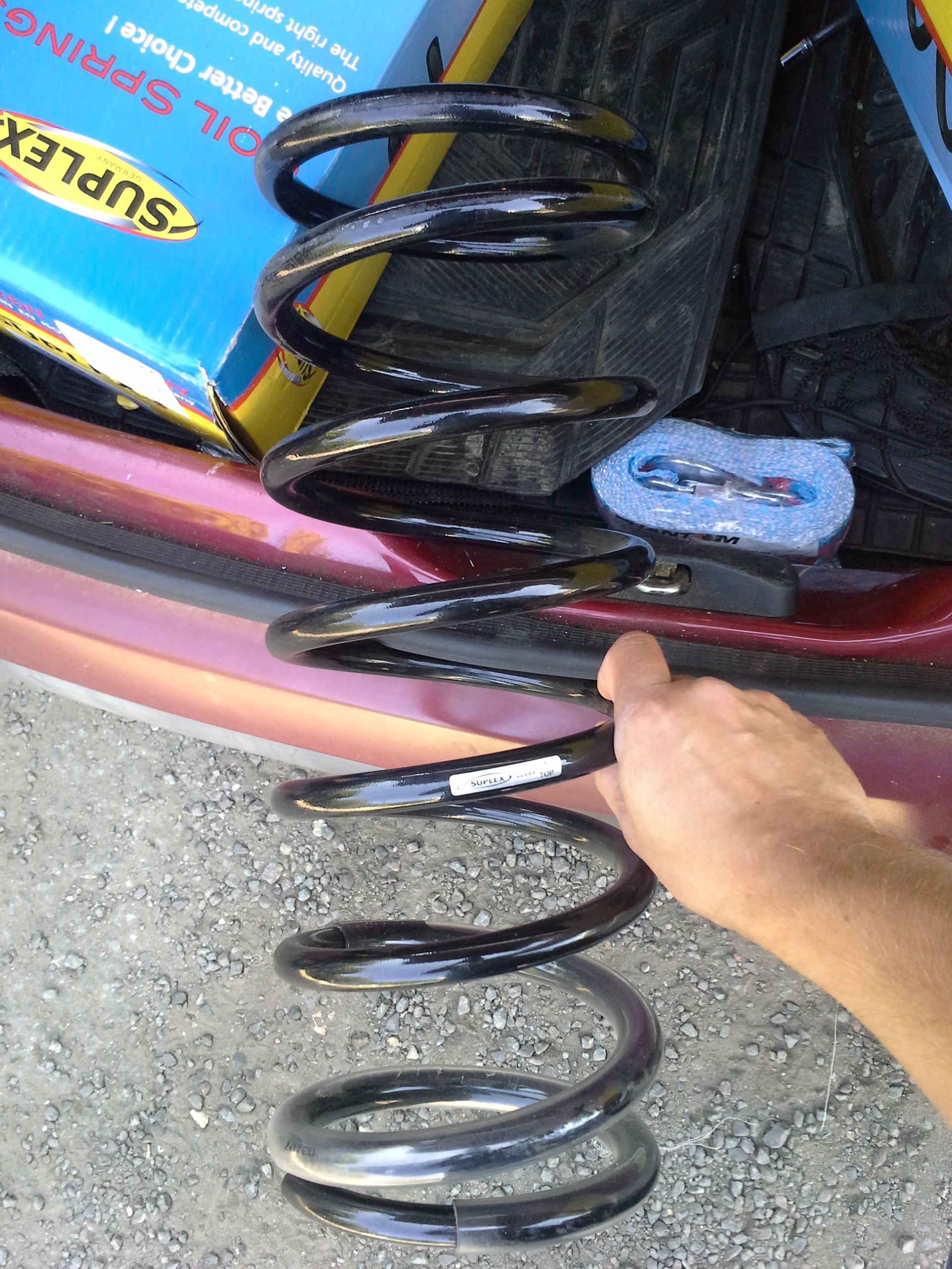

резка пружин (от патруля) на нмпс
немного подрос! до передней арки 100 см до задней аж 109... вижу два минуса машина смотрится как каблук и второй минус-свет бьёт не так как нужно коректор не помогает!собственно расходятся 2 авторитетных мнения где резать аерхние витки или нижние? кто сталкивался.???
делал процедуру на п2 но не помню....

Re: резка пружин (от патруля) на нмпс
как сказал в личке я пилил 1 нижний тонкий виток.oleg002 писал(а):немного подрос! до передней арки 100 см до задней аж 109... вижу два минуса машина смотрится как каблук и второй минус-свет бьёт не так как нужно коректор не помогает!собственно расходятся 2 авторитетных мнения где резать аерхние витки или нижние? кто сталкивался.???делал процедуру на п2 но не помню....
фотка пружины суплекс, видна маленькая наклеечка с надписью "Top" и стрелка вверх, т.е. суплекс ставятся более тонкими витками вниз

Re: Задние патрулевские пружины на НМПС
срезал нижний виток в высоту виток сост 4,5 см. в итоге машина (присела) на 3см.от центрадиска до задней арки 66,5 см с полным баком горючки! что меня вполне устроило!
