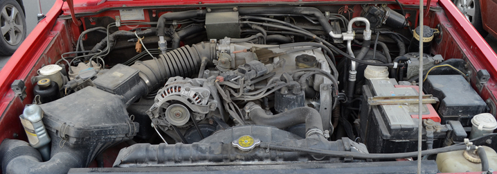

всем привет
перестал работать круиз, после зимы.
на панели кнопка включает - норм.
при достижении желаемой скорости тяну рычажок, загорается на приборке cruise.
убираю ногу с педальки.
далее чувствуется как бы небольшой подрывчик(такое ощущение, что скорость коробка переключает), и сразу cruise на приборке гаснет, скорость падает, всё.
шланги посмотрел визуально всё целое...
посоветуйте что ещё посмотреть можно самому....
просьба на фото показать на какой шланчик или место обратить внимание...

Сообщение Алексей64 »
MRK сделайте такой же снимок со стороны правого(пассажирского) колеса,тогда можно будет показать как идет трубка.

Re: Не работает круиз контроль
Сообщение zloyedd »
MRK писал(а):всем привет
генератор на верху! какая красота!

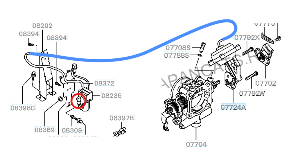

Сообщение трёхсотый »
На блок круиза только один шланг идёт, от вакуумника на дросселе.
На самом блоке есть ещё рез.трубка (красным обвёл), маленькая, уголком такая, 2 штуцера соединяет. Было, один раз её смахнул когда лазил там. Не работал круиз тож....
Сообщение Олег 13 »
трёхсотый писал(а):На блок круиза только один шланг идёт, от вакуумника на дросселе.
так это понятно ...но вакум откуда блок берет??должна еще к впускному коллектору идти трубка от блока я так думаю....тем более у меня свободный штуцер в правом верхнем углу блока присутствует..парни у кого круиз работает гляньте?
В самом блоке круиза насос стоит, он и заслонку через вакуумник двигает.
Штуцер на впускном это для МПС - от него вакуум к клапанам ПП идёт.
