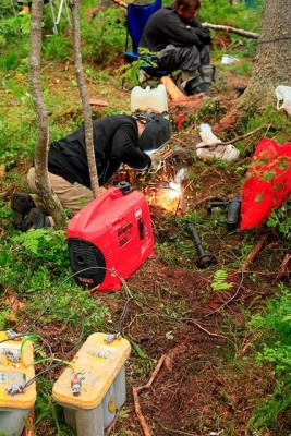

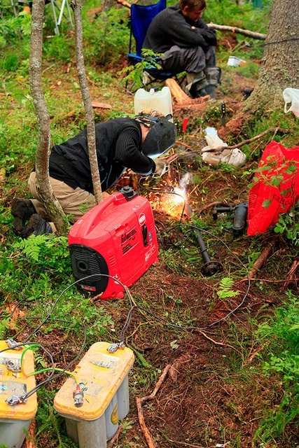

Re: Сварочное оборудование кто какое пользует?
Можно прикупить вот такую.
http://www.off-road-team.ru/?p=506
Но мы уже какой год пользуемся просто двумя аккумуляторами соединенными последовательно.
Генератор для болгарки и для того чтобы потом подзаредить аккумуляторы.

Классно!!!

Прелюбопытнейшая вещица. Я так понимаю, что механизм подачи проволоки вмонтирован в набалдашник ручки и нужны спецкатушки? Наверное варить можно только тонкой проволокой 0,6. А не подскажите предельное времея сварки от 2-х аккумов, на сколько хватает аккумов?

На много, всегда хватало чтобы приварить то что отвалилось.nicols писал(а):Прелюбопытнейшая вещица. Я так понимаю, что механизм подачи проволоки вмонтирован в набалдашник ручки и нужны спецкатушки? Наверное варить можно только тонкой проволокой 0,6. А не подскажите предельное времея сварки от 2-х аккумов, на сколько хватает аккумов?
Не нужно насчитывать что ты будишь варить целый день
Обычно - нужно приварить полуось, кусок бампера или рессоры
или всякую мелочь которая случайно отвалилась.
