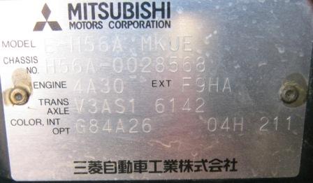

Что вроде как мне понятно:
АКПП V3AS1 - электронно управляемая.
C двигателем 4A30 идёт V3AS1, с двигателем 4A30-T - АКПП V3AS2.
Они разные. Владельцы-смотрим подкапотную табличку- в строке transaxle будет ваша модель АКПП.
Такая же АКПП стоит на MMC MiniCab, MINICAB,BRAVO , BRAVO-GT, Junior и вроде как на Ниссан Clipper.
Оригинальный номер мицубиши для V3AS1-5 - MR389004.
Можно поиграться с поиском, узнавая, куда ещё эти АКПП ставились. Однако номер мицубиши будет биться только для мицубиши-обычно так.
Блоки управления трансмиссией имеют разные номера и не взаимозаменяемы. Пример

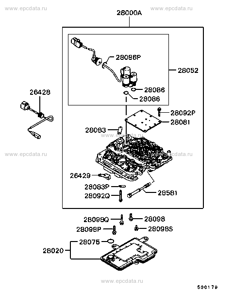

http://mitsubishi.epcdata.ru/town_box_w ... 3,1006235/
На V3AS2 переключение в режиме D производится комбинацией включения трех соленоидов. (японцы так дают инфу, х\з верить ей или нет-в гидроблоке вроде 2 соленоида должно быть )
На V3AS1 у меня схемы включения нет.
Видел два соленоида, датчик температуры АКПП на V3AS1.

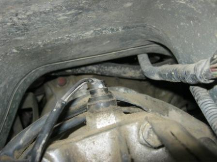

На V3AS2 должны быть датчик включения ленточного тормоза и датчик скорости (у себя тоже не увидел).

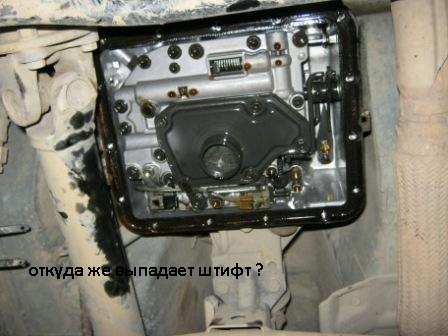

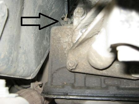

Автомат V3AS1 (в строке transaxle на подкапотной табличке всегда модель АКПП) - сегодня снимал поддон.
Фильтр имеет металлическую сетку, которая не забивается в принципе (если только гудрона в АКП не залить). Чистить её-всё равно что колеса перед поездкой спиртом протирать. Вид есть, эффекта ноль. Ту металлическую пыль, что она может пропустить, она пропускает. Остальное в поддоне-смотрим и делаем выводы (жидкость должна стечь, отстояться)
Если имеется фетровый фильтр-его чистить надо фильтр вскрывать, полностью поверхность замачивать-продувать, потом заклеивать. Опыт нужен, ибо воздуха соснёт из-за некачественной заклейки-по каналам АКПП пойдёт пена.=всё плохо будет.
После снятия фильтра может перекосить резинку уплотнительную=эффект тот же, воздух=пена.
Не майтесь дурью, чистить надо магнит(ы) в поддоне, или гидроблок промывать, а потом замену АТФ вытеснением.
Имеем 2 соленоида, нормально закрытых, пластмассовых производства Aisin, при подаче напряжения +на контакт, минус на ухо должны чётко щелкать. Сопротивление в норме 12-14 Ом.
У меня один - 1500 Ом, не щелкает. Вынимаем, смотрим-постоянно закрыт. Снимаем его, ставим тойотовский с AW 340 серии (она же на некоторых бигхорнах), переставляя со старого на новый "рубашку" крепления. Прикручиваем на место-вуаля, нет перескоков передач.
Причина ?
Пластмассовые соленоиды, выпускаемые Aisin Warner "по заказу", часто грешат КЗ в обмотке или неконтактом. Для тойоты айсин выпускает соленоиды в металлическом корпусе, которые практически вечны.

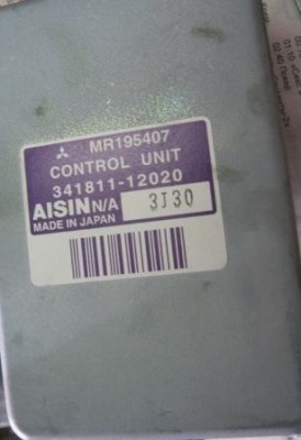

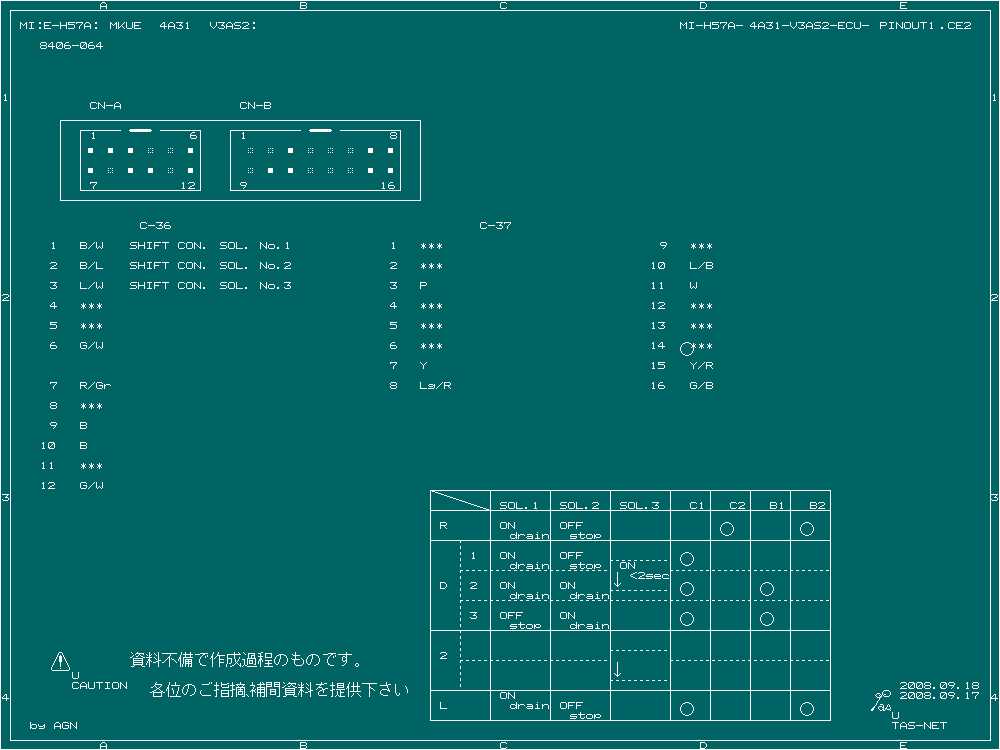

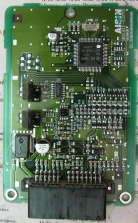

Распиновки ЭБУ трансмиссии на V3AS1\2 в интернетах НЕТ.
В базах данных, что я имею - тоже нет (Митчел, Аллдата, дилерские от ММС Рольф-холдинг)

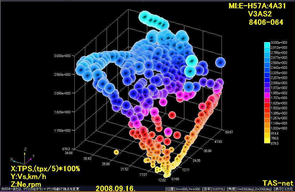

У японцев имеется только вот
http://translate.google.com/translate?h ... 2008/09/17
По первой ссылке видно, что кузов 57, двигатель А31, АКП V3AS2, но работают ТРИ соленоида.
Рыл в ЕРС мицубиши, не понял ни
чего.
Потому как во всех вариантах по каталогу бьётся 2 соленоида.

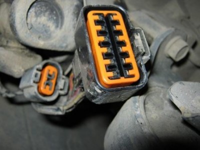

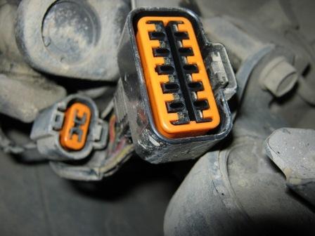

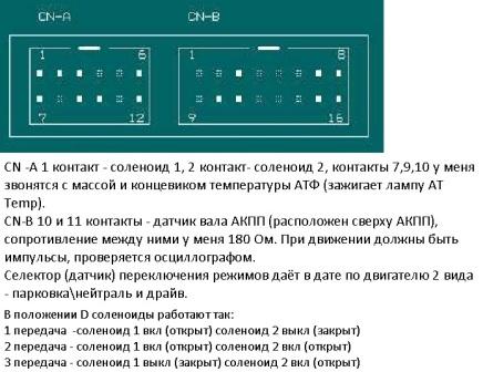

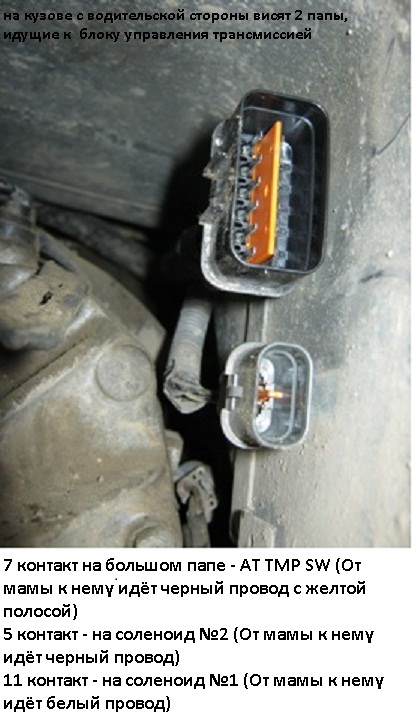

Владельцам мультиметра и прямых ручек могу предложить найти промежуточный разъем, идущий к соленоидам. Он двухконтактный, находится сбоку АКПП со стороны водителя, рядом с селектором. Провод от него заходит в АКПП с заднего угла сверху, в сторону поддона
Боимся ошибиться - звоним контакты -на каждом с массой АКПП должно быть 12-14 Ом. Потом подаём 12 вольт-должен быть щелчок. Соленоиды ухами на массе закреплены.
По мануалу.
Есть англоязычный http://www.lulu.com/product/paperback/m ... l/12994288
Стоит 70 баксов. Но никто не гарантирует, что там будет распиновка ЭБУ. Кто читал "мануалы" от Haynes
, поймёт, о чём я.
Про АКПП и двигатель вам внимательно расскажут и покажут (на БОЛЬШИХ) фото какие гайки где стоят, как выглядят, и как их удобнее крутить, какие жидкости заливать и какой воронкой, а по сути - ни ..уя.
Надо схему управления АКПП + связи с ЭБУ двигателя.

судя по тому, что нарисовано у митсу по автомату, который 1-в-1 по передаточным числам с нашей коробкой, там 2 тормоза и 3 управляемых муфтыsasarsy писал(а): кузов 57, двигатель А31, АКП V3AS2, но работают ТРИ соленоида.
Рыл в ЕРС мицубиши, не понял ни чего.
[img]http://fotkidepo.ru/photo/23776/166432n ... 58979w.jpg
[/img]

У нас АКП не пинался, у нас были трогаемся - скорость 45, обороты до 5500, потом на третью прыг.
Вылечилось заменой соленоида. Выше цитата.
Облазил АКПП.
Вывод - соленоида два, один концевик температуры АКПП, один датчик скорости вала (хз входного или промежуточного-вряд ли выходного - на нём за карданом на раздатке уже датчик спидометра стоит.
Из электрики ВСЁ.
Блок управления трансмиссией под накладкой у левой коленки пассажира, за фальшфейером
Всё прозвонил, - концевик, по всей видимости, даёт сопротивление в несколько килоОм при нагревании градусов до 120, у меня с массой не звонится при температуре 20-30 градусов. Одноконтактный.
Датчик вала - двухконтактный, обычный импульсный. Проверил моменты перключений с отсоединенным карданом (к заднему мосту). Обороты 2500-3500, скорость 45 км\ч - третья. Без нагрузки.
Датчик TPS даёт выходной сигнал без срывов, минимальное значение 0,689 вольта
Вопросы, просьбы, пожелания ?
У меня одно пожелание - найти нормальный сервис-мануал. В складчине поучаствую
Облазил АКПП.
Из электрики ВСЁ.

А вот эти вещи были выложены японцами.
Распиновка ЭБУ - AT ECU pinout V3AS2 А также моменты переключений-зависимость от оборотов, скорости и степени нажатия на газ (положения датчика TPS=НЕФИГ ЕГО КРУТИТЬ !
Блоки управления трансмиссией v3as1 на японских сайтах стоят порядка 20 тыс. йен

Ну, совсем вас не туда занеслоLuddit писал(а):судя по тому, что нарисовано у митсу по автомату, который 1-в-1 по передаточным числам с нашей коробкой, там 2 тормоза и 3 управляемых муфты
[/img]
Это переднеприводные автоматы 4 скоростные, ставятся на авто с поперечным расположением силового агрегата.
MMC RVR, Diamante Chariot и т.п.
А фото из программы самообучения Мицубиши Step2 (AT), затем они попали в книжку "галопом по европам" на 80 страницах, которая продаётся как руководство по ремонту автоматических трансмиссий
Что-то мне подсказывает, что разработчик V3AS1 - все-таки Aisin Warner

Re: Пинается АКПП(Pajero MINI)
то sasarsy
а на первых двух фото ат контрол юнит с какого кузова? вроде как на 58 кузовах автомата блок совмещен с мозгами двс
Mini Pajero 99г. мкпп, лифт 50мм был(((
сейчас Pajero 88г. мкпп, L149G, 4D56, 5 дв.
sasarsy
- Сообщения: 17
- Зарегистрирован: 13 сен 2011, 11:34
- Двигатель:: 4A30
- Мой автомобиль(и):: MMC Pajero Mini
От Н56. Табличку подкапотную чуть попозжа выложу.
У людей на ммсpajero блок был сургучом залит - у нас этого нет
Блок управления двигателем чуть выше, разъемы побольше. Этот самый нижний, на верхнем ухе провод с массами прикручен. И проводов к нему подходит всего ничего - как на зеленой джапанской картинке.
Проверил плату- "холодных паек" нету, разводов окисления-ржавчины тоже. Конденсаторов круглых два, оба живые.
На 58 кузове вижу только 4х скоростные АКПП,http://mitsubishi.epcdata.ru/pajero_mini/h58a/ тип V4A11Kozanostra писал(а):вроде как на 58 кузовах автомата блок совмещен с мозгами двс
а у нас 3х скоростная
У V4A11 блок управления трансмиссией скорее всего, действительно совмещен с ЭБУ двигателя. По крайней мере отдельной позицией в разделе "трансмиссия" он отсутствует.
Кроме того, судя по ЕРС V4A11 имеет 3 (!) соленоида, и один нормальный (с линейным сопротивлением) датчик температуры в поддоне
