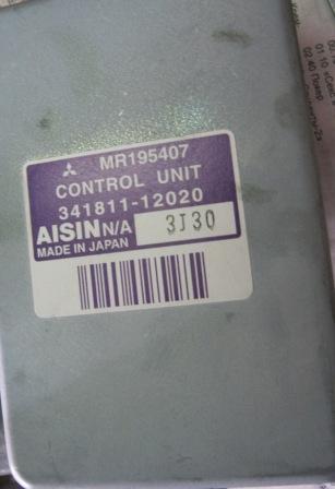

Облазил АКПП.
Вывод - соленоида два, один концевик температуры АКПП, один датчик скорости вала (хз входного или промежуточного-вряд ли выходного - на нём за карданом на раздатке уже датчик спидометра стоит.
Из электрики ВСЁ.
Блок управления трансмиссией под накладкой у левой коленки пассажира, за фальшфейером
Всё прозвонил, - концевик, по всей видимости, даёт сопротивление в несколько килоОм при нагревании градусов до 120, у меня с массой не звонится при температуре 20-30 градусов. Одноконтактный.
Датчик вала - двухконтактный, обычный импульсный.

а на первых двух фото ат контрол юнит с какого кузова? вроде как на 58 кузовах автомата блок совмещен с мозгами двс
Re: Пинается АКПП(Pajero MINI)
Добавлено: 15 сен 2011, 00:51
sasarsy
От Н56. Табличку подкапотную чуть попозжа выложу.
У людей на ммсpajero блок был сургучом залит - у нас этого нет :;-):
Блок управления двигателем чуть выше, разъемы побольше. Этот самый нижний, на верхнем ухе провод с массами прикручен. И проводов к нему подходит всего ничего - как на зеленой джапанской картинке.
Проверил плату- "холодных паек" нету, разводов окисления-ржавчины тоже. Конденсаторов круглых два, оба живые.
