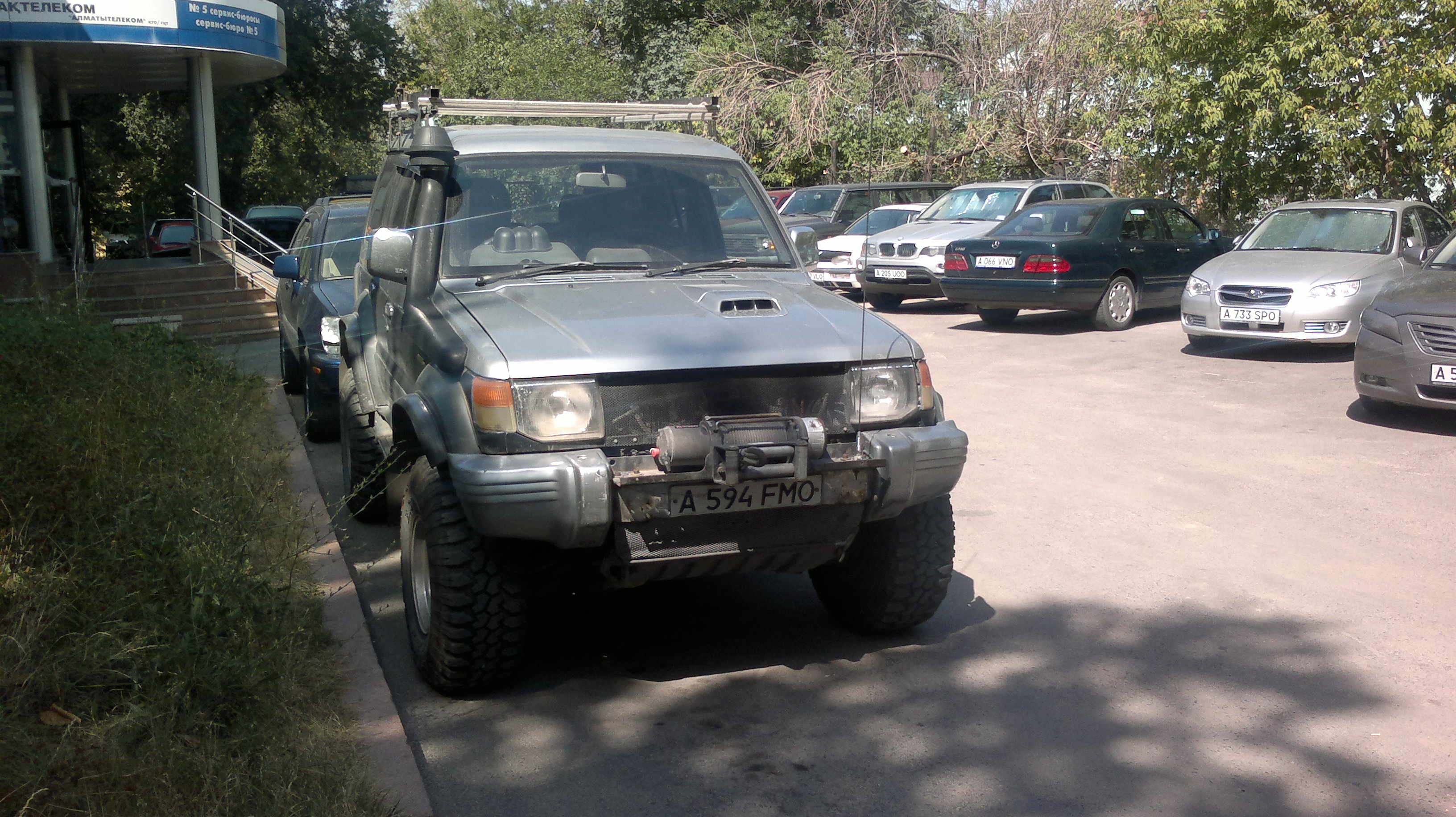

судя по фото машина лифтована. бампера тоже. получается, что привалочная плоскость лебедки (читай площадка) находится на бооольшом рычаге относительно рамы... крепить просто сверху не ризон - вырвет всю эту антрисоль при лебежении через пень или подобной ситуации...
при таком лифте бампера необходимо обязательно МЕНЯТЬ родные кронштейны на толстые пластины с большой площадью перекрытия по длинне рамы.... проще говоря - если смотреть сбоку вместо родных "прямоугольников" должны стоять большие "треугольники", одна из вершин которого уходит глубоко внутрь капота по раме....

Я сейчас лебедку снял, если устроит могу сфоткать без лебедки.Смайлик204 писал(а):Фото ф студию.pinkerton писал(а):Я ставил лебедку на раму, абсолютно ни чего вырезать не пришлось.Смайлик204 писал(а):Если поставишь сверху рамы незабудь выложить отчёт, как ты удалил ВСЮ решётку радиатора.

прикольно! на бибике справо-моё железо.....ничо не вывернуто)))))))Смайлик204 писал(а):Пока не поставил бампер снимай свою площадку и ставь 200-ый швеллер, все через это прошли, губы, при боковом винчевании свернёт нахрен, причём сами губы вывернет винтом.
Я тебе дал дельный совет, а ты думай сам.
Слева мой пепелац в начале постройки, если приглядется то видно как вывернуло ролики.

ПАША-красавец!!!!!(отличное дупло под тоссом)...у мну щас Димки оптимы бричка стоит на предмед трубчатых бамперов и тд....так вот есть желание,собрать говнолин(кг 5),выкинутый из 200 швеллера,накопившийся под лебедкой,положить в кулёк и засунуть Димке в габажник....ruber писал(а):20 швеллер, от задней полки оставлено 30мм
крепление к раме 4я болтами на 12, касс прочности 11
2 штатных отверстия 2 новых. буксировочные проушины от тлк 70
ВОХА!!!!не будь долпаёпом!!!! из швеллера гавно не убираеца..... либо дырки засверливай,хотяб мм30)))))упарили твои творения))))(или твоих подручных мудиков)
(если швеллер к раме привариваешь,то хоть совок клиенту презентуй,штоб чачу выковыривал)
