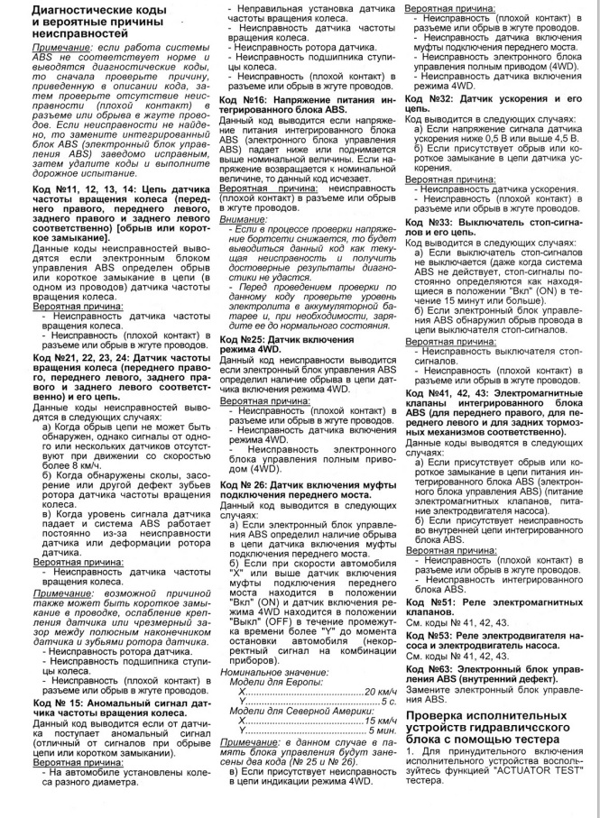

Попробовал замкнуть массу на первый разъем диагностики, включаю зажигание а АБС просто горит,не моргает ошибку.Попробовал скинуть ошибки нажимаем педали,выключил, включил таже басня.Может это сам блок АБС?Можно его как-то проверить?

Горит АБС
В мурзилке же всё написано:

Горит АБС
Спасибо за картинку, теперь есть ясность,что искать куда смотреть(в инете не нашел, а книги у меня нет)
