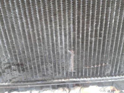

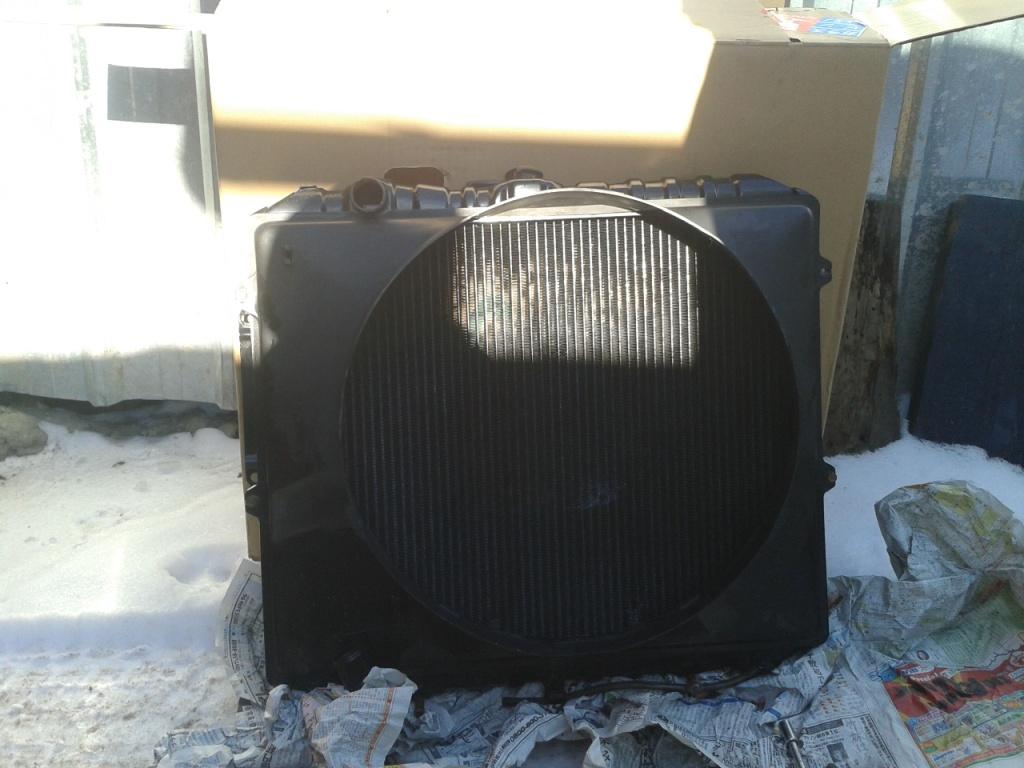

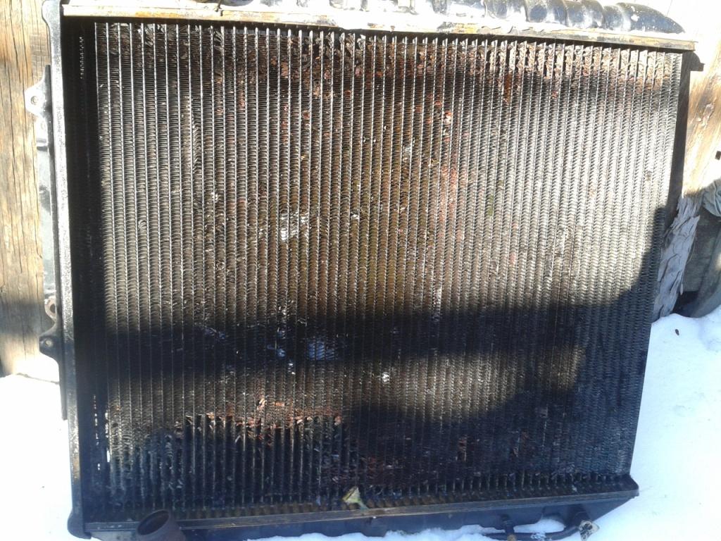

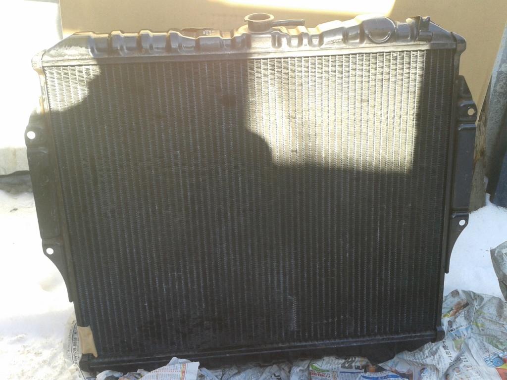

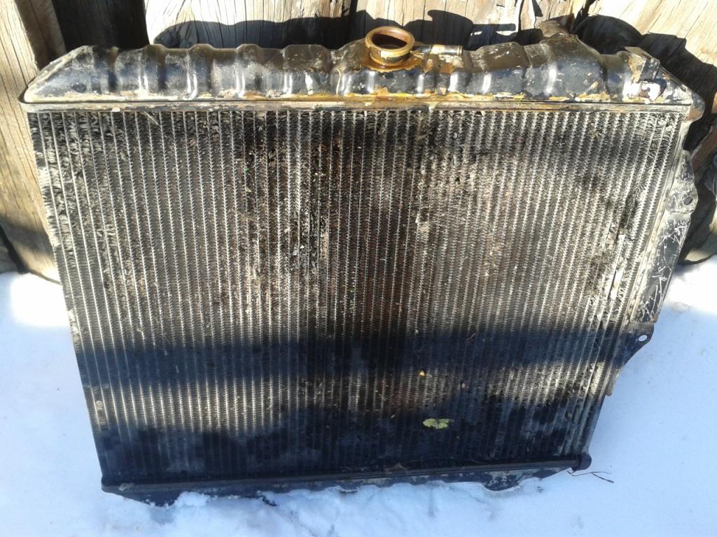

Радиатор был заказан с японии, цена вопроса 170$, снят с машины с пробегом 57 т. км. Вчера был инсталирован в машину.
Завтра замена родных просевших пружин на новые kilen. замена шаровых оригинал тоже предусматривается.
Обрадовался, думал заменю свой кожух на новый, который шел в комплекте. на нем была надпись RHD, не придал значение, собрал все и начал устанавливать кожух, не встает, снял, а оказывается у правого руля муфта смещена на 3-5 см. вот он и не встает. пришлось свою обратно ставить.
За это время, 1 день :) температура не поднимается выше 90 градусов. печка веселее греет. в общем класс.
распечатал упаковку
распечатал упаковку

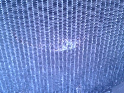

косячок
косячок
еще один
еще один
то что было
то что было

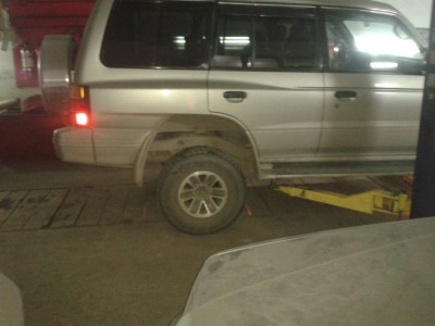

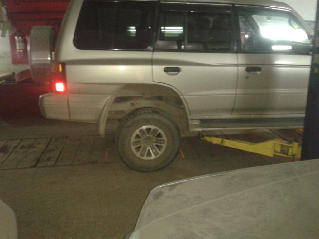

пружины установленны. машина меньше кренится. поднялась на 2 сантиметра.
амортизаторы и задние потекли. брал монро адвентуре блин. г..... полное. полгода, может чуть больше. токико по 38 $ здесь продают, год ходят.
шаровые живые, по весне рекомендовали заменить рулевые тяги, и еще раз шаровые глянуть.
на фото машину поднимали, колесо вот вот оторвется, посмотрел на колесо, хотелось бы побольше :)
сейчас 265/70 зима
колесики мелкие
колесики мелкие

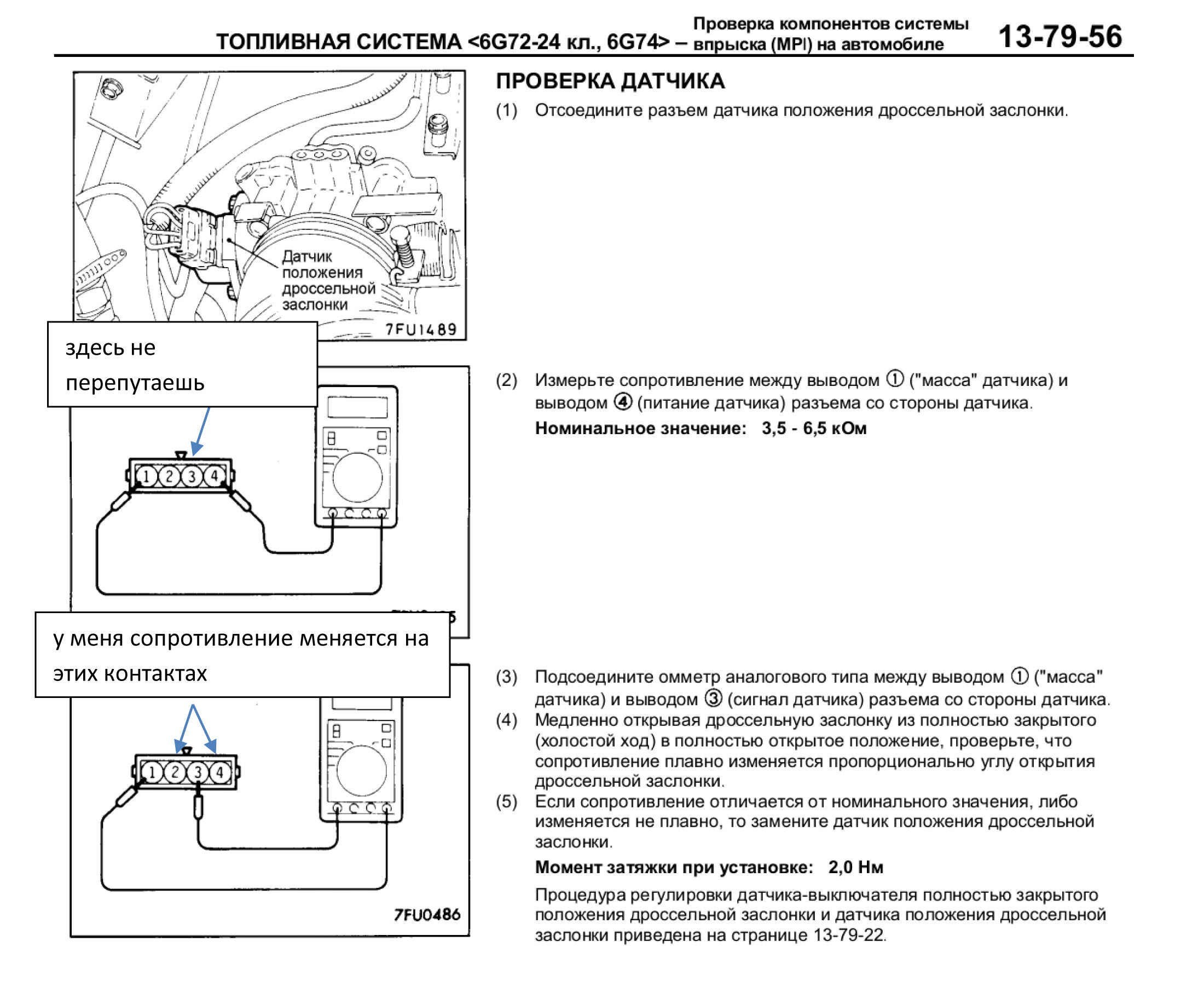

вчера проверил датчики, все нормально, единственное на заслонке не могу понять, ошибка мануала или я эксклюзивный такой?
отрегулировал обороты, трос коробки подтянул, сейчас больше по тахометру ориентироваться можно, когда передачи переключаются. потеплеет - замена свечей и думаю все наладится. сейчас расход буду смотреть после своих регулировок

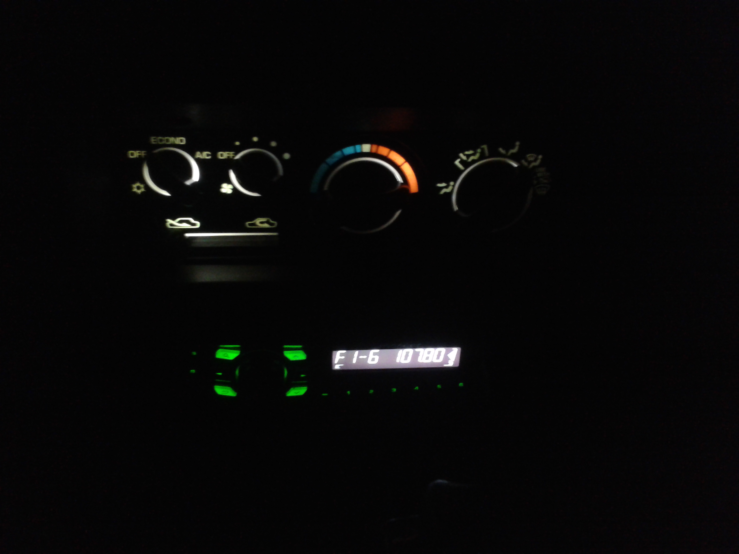

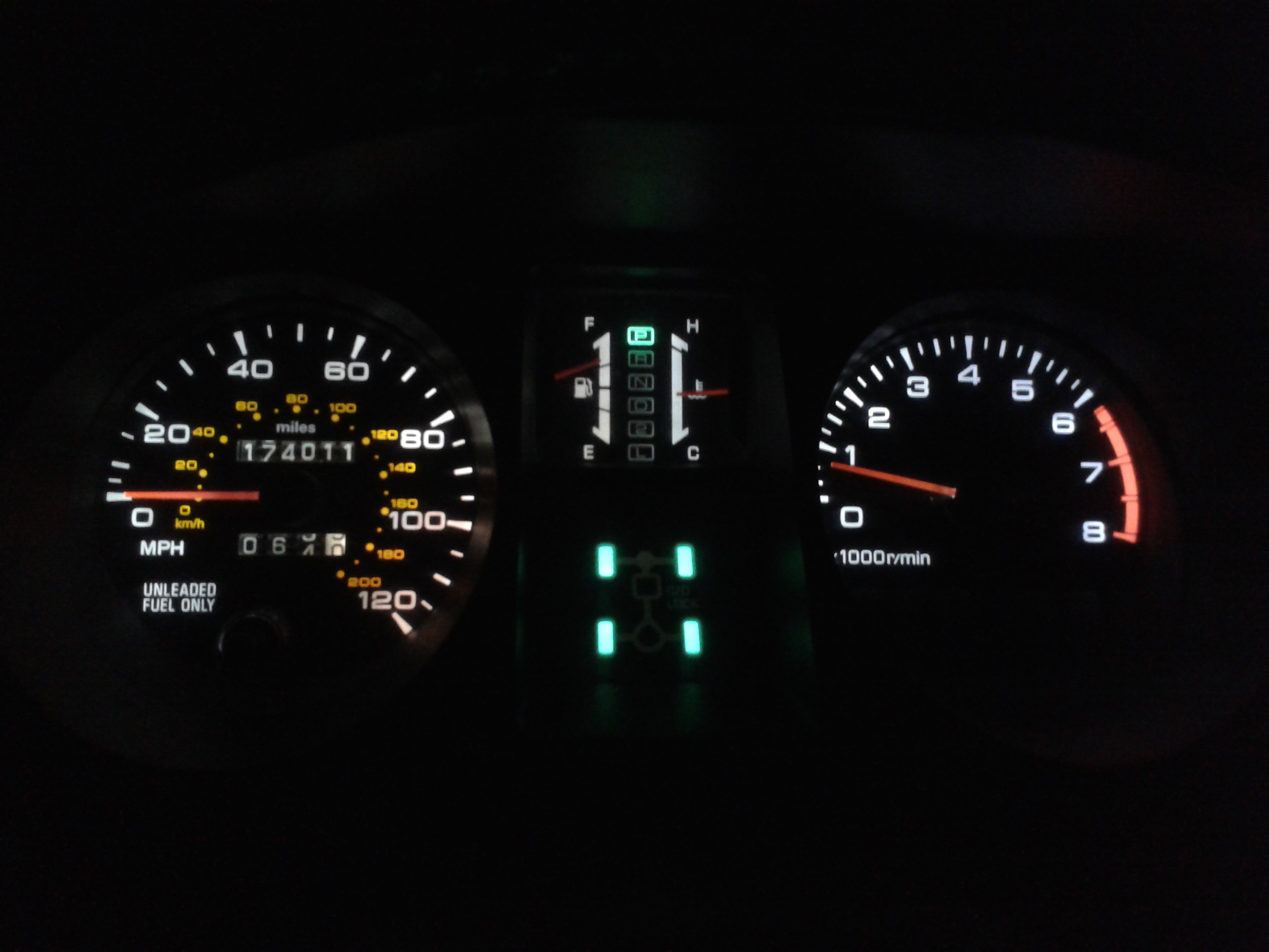

замена лампочек на приборке

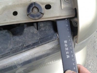

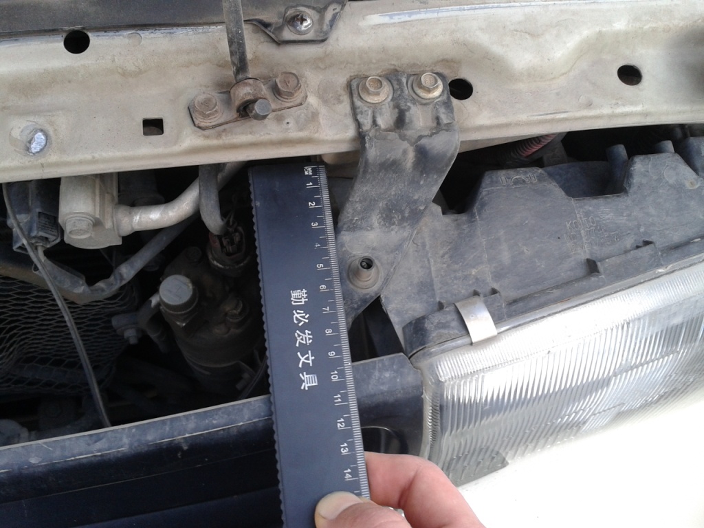

Здравствуйте Вам.

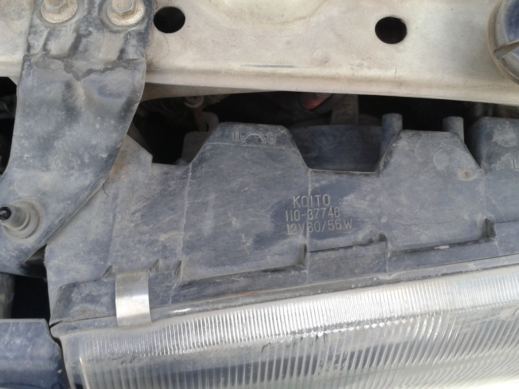

У меня фары стоят с праворульной машины, между фарой и крылом зазор большой, не нравится, просьба к вам, померить размер ваших фар в этих местах, спасибо
http://pajero4x4.ru/bbs/phpBB2/download ... =97812&t=1 про этот зазор я говорю

Sanche29rus
Сообщения: 432
Зарегистрирован: 22 май 2011, 20:57
Двигатель:: бензин
Мой автомобиль(и):: Pajero 2 3.0 24V 99г.в.
Откуда: Северодвинск
Re: Митцубиси Монтеро, 1999 год, 6G74, АКПП
Сообщение Sanche29rus »
помоему у всех такой?
